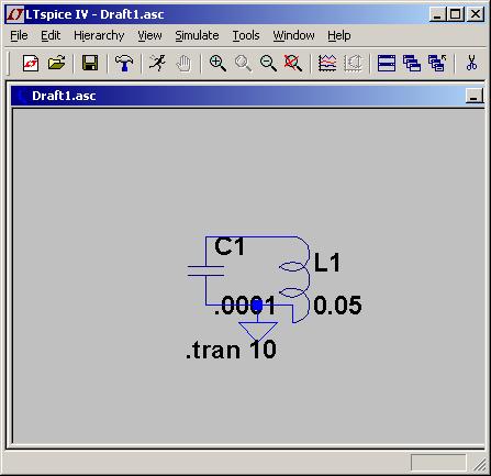

absolute Anfängerprobleme. Die Hilfe verwirrt mich gegenwärtig mehr, als
sie erklärt.
Ich  will einen Schwingkreis simulieren 60mH / 100uF im Frequenzbereich
bis 10kHz.
Klar, dass da noch nichts 'rauskommen kann - wie kriege ich da eine
Spannungsquelle dran?
Es sieht auch noch furchtbar aus - bin also auch für jeden Hinweis auf
weitere Fehler (oder / und auf eine deutsche Anleitung) dankbar.

Nimm eine (Wechsel-)Spannungsquelle und binde diese hochohmig an den
Schwingkreis an - oder auch mit einer kleine Kapazität.
Dann eine AC-Analyse durchführen.

von HildeK (Gast)
>  Hartmut Kraus (wodim)
>Datum: 05.04.2009 07:01
So früh bin ich nicht auf :-)
>Naja, so denke ich mir das ja - also die nächste dumme Frage: Wo nehme
>ich die her - finde ich im Menü nicht.
- Auf das Gatter klicken
- voltage eingeben und Symbol platzieren
- RMB auf die Spannungsquelle - Advanced
- rechts unter 'Small signal AC analysis' 1V eingeben. Dort können auch
eine normale Wechselspannungsquelle oder andere Verläufe angegeben
werden.
Es muss dann auf jeden Fall "AC 1" am Symbol stehen - die Amplitude für
die AC-Analyse. Der Wert ist an sich egal, die Skalenbeschriftung im
Simulationsergebenis ist in dB und bezieht sich auf diese Spannung.
- Run drücken und im Fenster Edit Simulation command den Reiter
'AC-Analysis' anwählen und die Felder ausfüllen, für number of points
reichen 10 oder 20, Start- und Stopfrequenz angeben.
- Fertig.

von HildeK (Gast)
>Wie kann ich also ein Symbol drehen oder verschieben,
In der Symbolleiste sind zwei Hände-Icons. Das linke ist Move und löst
die Verbindung. Das rechte ist Drag und die angeschlossenen Leitung
bleiben dran. Mit beiden hängt dann das BE an der Maus.
Drückst du im Menü dann einfach eine Rotate-Taste, so wird das Symbol
gedreht. Ich nehme immer Strg-R als Tastenkombination.
Über die Schriftgröße hatte ich bisher noch nie nachgedacht. Aber unter
dem Hammer-Symbol gibt es einen Reiter 'Drafting-Options', da kann man
die Fontgröße (default: 28!) verändern.
Trotz deiner anfänglichen Schwierigkeiten (die haben andere auch) ist
das LT-Spice ein attraktives Tool. Mit manchen Dingen habe/hatte ich
auch Probleme - aber immer wieder wird hier im Forum ein Trick oder eine
Vorgehensweise diskutiert und so kommt man Schritt für Schritt zu dem
was man braucht. Auch wenn nur LT-BE in der Bibliothek sind: man kann
sie erweitern, wenn du Spice-Modelle auf den Herstellerseiten findest.
>Bei "draw wire" mache ich mit Sicherheit genau dasselbe falsch?...
Was funktioniert da nicht?
Knoten oder Leitungspunkt links anklicken, Maus zur nächsten Ecke
bewegen, links klicken usw. bis du an einem anderen Knoten bist und
wieder links klicken. Fertig.
Wenn die Leitung allerdings einfach so enden soll, dann musst du sie mit
der RMB beenden. RMB auf freiem Hintergrund beendet die
(Zeichen-)Funktion.
Das Mausrad zoomt. Mit der 'Entf'-Taste kommt die Schere zum Löschen
eines BE, einer Verbindung oder auch eines Signals im Plotfenster.
LMB auf einen Signalnamen im Plotfenster öffnet einen Cursor zum
Vermessen. RMB auf den Signalnamen gibt weitere Möglichkeiten, z.B. die
Farbe verändern, einen zweiten Cursor aktivieren oder auf
Gruppenlaufzeit umzustellen.
