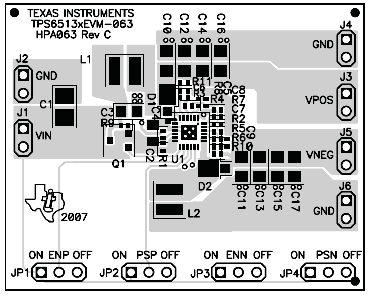

ich habe hier nen TPS65131, der aus 3,3V -15V macht
Problem ist nun, dass bei einer eingestellten Ausgangsspannung von -8V
und einer Last von 80 Ohm, die Spannung auf 2,04V einbricht und ein
Strom von 25mA fließt.
Eigentlich will ich 100mA entnehmen (der Regler schafft maximal 2A).
Diese Problematik ist Teil meiner Diplomarbeit und einer meiner
Vorgänger hat die Schaltung testweise aufgebaut.
Er hatte eine Last von 1kOhm dranhängen und da läuft alles wunderbar.
Ich hab es dann noch mit 500 und 200 Ohm getestet, aber bereits bei 200
Ohm schafft der Regler es nicht mehr.

Zeig mal deine Schematic auf, ist denn der Regler wirklich Stabil? Wie
sieht das Layout aus?

Stell doch bitte mal das Layout rein (Wenns geht), danke.
Evtl auch ein Foto vom Aufbau. Das wäre sehr hilfreich.

Im Anhang das Datenblatt und das Schematic der
Spannungswandlerschaltung.
Ich habe mittels der Formeln im Datenblatt die für meine Anwendung
erforderliche Induktivität und Kapazität ausgerechnet und komme auf
14,9uH und 2uF. Die Werte weichen natürlich von den vorhandenen ab, aber
ich kann nur ahnen, ob es primär an denen liegt, denn einer meiner
Elektronik-Professoren meinte, dass auch das Layout "mistig" sei.
Danke für eure Hilfe

Na, da hat dein Prof leider mehr als Recht ;-((
Vergleiche mal bitte die Anschlussreihenfolge von U308 auf Seite 2 des
Layouts mit dem Datenblatt auf Seite 4.
PIN3 ist PGND. In deiner Schaltung auf S2 ist PIN 3 allerdings INN.
Im Layout kann ich nicht erkennen, wo z.B C310 plaziert ist.
Bis gleich
Axelr.
von Axel R. (Gast)
wieder da...
Du brauchst eine große Massefläche und musst für den Strom (Hin- und
Rückweg) einen kurzen Pfad bereitstellen. Sowohl am Eingang, als auch am
Ausgang.
Die Dimensionierung passt schon in etwa. 4.7uH und 22uF sind schon in
Ordnung. Der recht hohe Rippelstrom setzt allerdings Kernmaterial
voraus, welches bei 1.5Mhz noch vernünftig funktioniert. Die normalen
Kernmaterialien sind idR. nur bis 500kHz spezifiziert.
Im Anhang habe ich mal ein Vorschlag von TI angehangen.
Daran kannst Du Dich orientieren.
Lege Dir mal den 65131 neu an und verbinde schon in der Schematic PIN1
mit PIN24 usw.
Evtl. zeichnest Du den Chip in der Schematic auch nach allen vier Seiten
wie eben auch im Layout. Oder eben wenigstens so, das das Pinning mit
dem Layout übereinstimmt.
Wenn Du jemanden ein Layout mitgibst, dann wäre es gut, wenn die
Designatoren und die Decals zu sehen sind. Für die Dokumentation, bei
der nur um die prinzipielle Wirkungsweise geht, mag das so ok sein. Aber
wir wollen Dir ja genau sagen, wo eine Massefläche hin soll und wo
welches Bauteil hin verschoben werden sollte.
Axelr.

Das Schematic hat mein Vorgänger einfach aus dem Datenblatt des
Konverters(S.23) übernommen und die Nummern wahrscheinlich eingenmächtig
hinzugefügt.
Und C310 wird, wie alle Bauelemente der +15V-Schiene eigentlich gar
nicht benötigt, da nur die -15V zum Einsatz kommen sollen.

Nein, das Kernmaterial der Spule
> Und was ist mit der Verschaltung von AGND und PGND?
Beide auf kürzestem Weg zur Massefläche. Siehe Post von Axel Rühl.
p.s. sieht das im ursprünglichen Layout nur so aus oder ist das PAD
unter dem IC nicht mit Masse verbunden?
