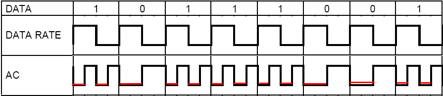

von Michael F. (Firma: HTL Rankweil) (mik2412)
Ich verwende nun den externen Interrupt1 und den Timer/Counter0. Das
Signal das dekodiert werden soll, ist im Anhang zu sehen. Leider weiß
ich einfach nicht wie ich den Code zu schreiben haben. Das Signal hat
eine Grundfrequenz von 2kHz.
Nun hatte ich die Idee den Interrup zuerst bei einer fallenden Flanke
auszulösen damit der Counter beginnt zu zählen. Anschließend soll ein
Interrupt bei steigender Flanke ausgelöst damit der Counter stopt.
Im Bild sollen die rot markierten stellen ermittelt werden. Werden nun
zwei kurze Impulse empfangen soll in ein Array der Wert 1 gespeichert
werden und bei einem langen Impuls der Wert 0.
Wie kann das nun programmiert werden. Das Problem was ich habe ist, dass
ich theoretisch verstehen würde aber es nicht in einen Code umsetzten
kann.
Michael
von STK500-Besitzer (Gast)
Die rot markierten Stellen sind doch gar nicht (alle) für die Erkennung
des Signalwertes (0 oder 1) relevant.
Du mußt den Pegel nach einer der Flanken des DATA RATE - Signals
auswerten.
Dazu müsste es sogar reichen, den INT-Eingang auf eine fallende Flanke
reagieren zu lassen und dann in der ISR den Pegel des AC-Signals
einlesen.
Wenn DATARATE eine steigende Flanke zeigt, und der darauffolgende Pegel
0 ist, dann ergibt das eine logische 1 für DATA.
1 ist, dann ergibt das eine logische 0 für DATA.
von Oliver (Gast)
Nach der steigenden Flanke von Datarate ist AC immer Null. Das
funktioniert also so nicht. Da die Impulslängen anscheinend nicht
konstant sind, und nach wie vor unklar ist, ob das auch für die Pausen
gilt, ist eine Auswertung von AC zu festen Zeitpunkten schwierig.
Wenn wirklich sichergestellt ist, daß die Signale nicht prellen, reicht
es aus, die Anzahl der steigenden Flanken von AC zwischen zwei
steigenden Flanken von Datarate zu zählen. Eine Flanke: Null, zwei
Flanken: eins. Das lässt sich über den zweiten externen Interrupt
erledigen.
