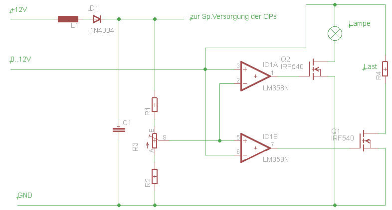

Ich habe derzeit an meinem Auto ein kombiniertes Fahr- Bremslicht (21
Watt Einfaden-Birne) an den Rückleuchten. Es liegen 2,6V (2,2V - 2,8V)
an, wenn das Licht angeschaltet ist und 12V (~11V - 13V) wenn man auf
die Bremse tritt. Zusätzlich schickt das Kombiinstrument eine
"Prüfspannung" von 8,6V an die Rückleuchte um kurz zu testen, ob die
Birne i.O. ist.

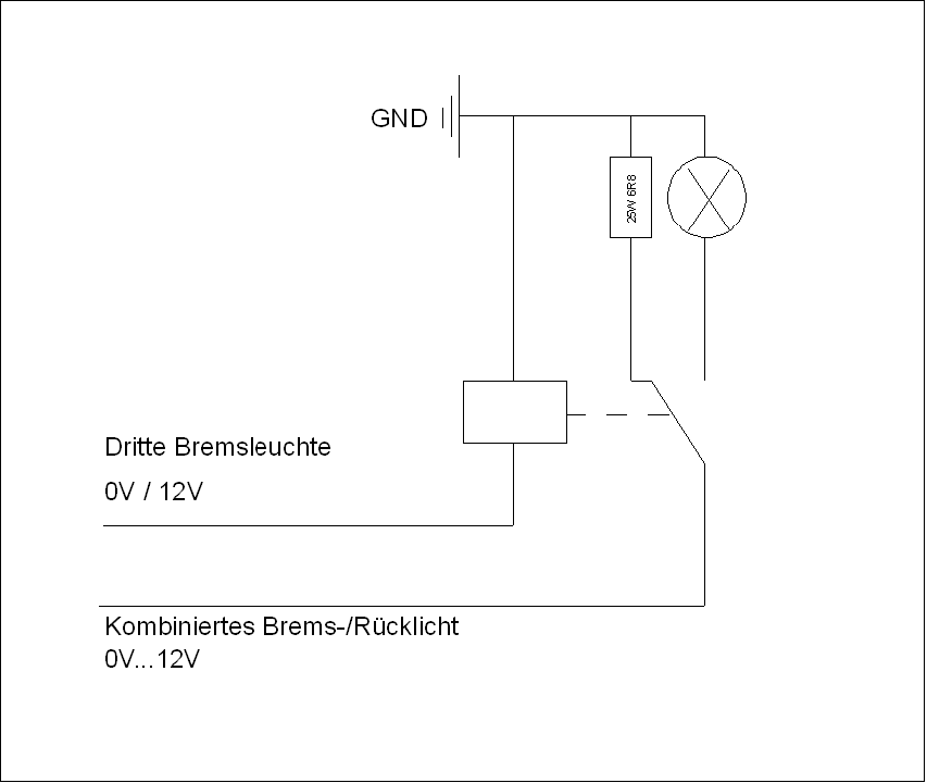

Ich würde das gerne so umbauen, dass es als reines Bremslicht
funktioniert, ohne dass das Kombiinstrument einen Fehler ausgibt. Die
Idee ist einen OP als Komparator zu schalten. Sofern eine Spannung
größer 9V an der Lichtleitung anliegt sollen 12V an die Birne gelangen,
ansonsten 0V.
Dazu soll hinter den OP ein Relais gesetzt werden, dass angezogen auf
die Glühbirne durchleitet und abgefallen auf einen 68 Ohm Widerstand
zweigt, der die Birne "simuliert".
Im Anhang findet Ihr eine Skizze. Ich habe mich zwar schon etwas
eingelesen habe aber noch folgende Fragen:
1. Die Relation der Widerstände R1 und R2 müsste nach meinem Halbwissen
1/4 zu 3/4 liegen, damit an R1 3V abfallen...wie groß müssen aber diese
Widersände sein? R1 = 100 Ohm zu R2 = 300 Ohm oder R1 10k Ohm zu R2 =
30k Ohm oder irgendwas dazwischen oder ganz andere Werte???
2. Welchen OP (gibt ja verschiedenste...) muss ich denn nehmen.
(Schaltzeit sollte natürlich möglichst kurz ausfallen)?
3. Kann ich denn überhaupt direkt hinter den OP ein 12V 2A Relais setzen
oder muss ich das anders lösen?
Vielen Dank schon mal für Eure Hilfe!
VG
Patrick

grundidee stimmt :-) nimm einen 4.8kOhm und einen 1.6kOhm widerstand,
und dann kommt's gut (können auch grössere werte sein, kein problem).
zusätzlich könntest du zu den widerständen ein potentiometer dazwischen
schalten und der abgreifer zum OP/komparator, so hast du noch etwas
spielraum um die schwellspannung ggf. etwas anzupassen.
für deine anwendung kannst du einen beliebigen OP/komparator nehmen,
z.b. einen billigen LM358 (hauptsache er verträgt 12V). allerdings
sollte die spannungsversorgung noch überdacht werden: im auto-boardnetzt
können schnon mal sehr viel höhere spannungen auftreten als die 12V ->
schutzschaltung.
wenn du bei der lösung von einem relais bleiben möchtest, so müsstest du
wissen, wieviel strom/spannung das relais braucht und ob der
OP/komparator dies liefern kann. wenn nicht, so müsste man das relais
über einen zusätzlichen transistor schalten (keine grosse sache).
allerdings bin ich kein fan von mechanischen teilen (relais) in
fahrzeugen. ich schlage dir einen andere lösung vor (siehe attachment -
sorry, habe gerade kein richtiges programm, darum halt paint)
ps: wie kommst du auf die 68 Ohm? dürfen's auch 1k Ohm sein?
edit: die +12V im bild wären die 0-12V in deiner schaltung ;-)

von Master S. (snowman)
du kannst beliebige 1/4W widerstände nehmen für den 4k7 und den 1k5 (die
müssen später dann nur 1/40W aushalten).
falls mit poti: wenn du z.b. einen 4k7 und einen 1k5 widerstand nimmst
und dazu ein 1.5k-poti, so wäre die einstellbare schwellspanung 7.3V -
9.7V (das lässt dir spielraum, wenn die spannungsversorgung beim
bremslicht-an-zustand etwas zusammenbricht, dass du das einfacher
nachjustieren kannst). du kannst ein beliebiges poti nehmen, ich würde
eines in einem plastikgehäuse nehmen und ohne rausgeführte achse (musst
halt dann mit einem kleinen schraubenzieher drehen/einstellen).
MOSFET: 12V/2A ist wirklich keine sache ;-) möge sich doch einer melden,
der sich bei MOSFETs besser auskennt (über den daumen würde ich einen
nehmen, der mind. 4A aushält (wegen einschaltstrom) und kleinem Rdson).
zusätzliche absolutminimal(!)beschaltung für LM358: board-spannung ->
diode -> +12V (besser noch mit einer spule in reihe) und dann vo da an
den kondesator/seriewiderstände/ML358
diode: 1N4007
C: 10uF, 50V
spule = ? (habe absolut keine ahnung)
und nochmals: funktionert das mit einem 68-Ohm-widerstand? wie kommst du
auf diesen wert?
..soll sich doch auch noch jemand anderes melden und meine aussagen
ansehen (besser 2 leute gucken sich das an).

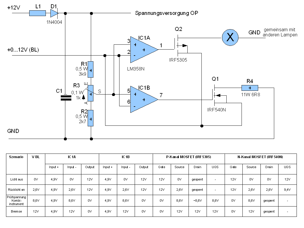

> Birne 12V / 21 W => I = 1,75A
> => 2,6V *1,75A = ~ 4,55 W
nee, der strom passt sich dem widerstand an. 2.6V/6.8Ohm = 0.38A,
0.38A*2.6V = 1W (aber achtung: sobald nicht mehr die 2.6V anliegen
sondern 12V -> 21W)
ev. geht auch ein ganz anderer wert: schraub mal die birne raus und
misst du gegenüber masse die beiden lampenkontakte wenn die prüfspannung
angelegt wird. ich vermute, dass wenn die prüfspannung anliegt, die
lampe als pull-up oder -down begraucht wird, und da däte es auch ein
kleiner/billiger 5k widerstand. vielleicht findest du auch im i-net was
dadrüber.

von patr1328 (Gast)
Sorry für die verspätete Antwort, aber ich kann mit Ergebnissen
aufwarten!
Ich habe also nochmal gemessen:
Birne ausgebaut (Licht aus => nur Prüfspannung):
vom Pluspol auf Karosse -> 8,2V (Motor aus, sonst 8,6V)
vom Minuspol auf Karosse -> 0V (und 0 Ohm)
Birne drin:
vom Pluspol auf Karosse -> 0V
einen 5k Widerstand hatte ich nicht zur Hand, also habe ich mal den hier
rumfliegenden 1k dazwischengehängt -> Kombiinstrument meldet sofort
Birne hinten als defekt...
also fällt die Hochohmige Variante wahrscheinlich flach...

eine weitere optimierung wären zwei mosfets: der eine "unter" der lampe
zu GND und der andere "unter" dem lastwiderstand zu GND. wenn der eine
durchschaltet, sperrt der andere. (der LM358 hat ja zwei OPs drin, da
skizze kommt noch (wird halt wieder ein pain-gebastel). ein poti
verträgt max. 1/4W bei 12V. das heisst, dass du maximal bis auf 576 Ohm
runterdrehen darfst. danach beginnt's langsam zu rauchen...
so, ich hab nun eagle installiert... und wie gesagt:
- spule wäre gut, aber ich habe keine ahnung wie gross sie sein sollte
- mosfets müssen noch bestimmt werden
- diode kannste irgendeine nehmen 1N400x
an die layouter: ich weiss, der schaltplan ist nicht so
toll gezeichnet ^^
kannst ja mal die zusätzlichen teile hier posten bevor du sie kaufst.
kann ja nicht schaden, wenn ich's schnell angucke.
das problem mit dem lastwiderstand ist aber noch immer nicht gelösst,
oder willst du einen 6.8Ohm/21W-widerstand kaufen?

von patr1328 (Gast)
Hab gerade noch ein Problem mit der vorgeschlagenen Schaltung entdeckt:
Die mosfets schalten hier offensichtlich jeweils Masse durch zum
Widerstand bzw. der Lampe. Nachdem die Birne aber eine gemeinsame Masse
mit anderen Birnen im Rücklicht hat, wäre das Schalten der + Leitung
besser. Ich hoffe den mosfets ist egal was die da durchschalten.
Ich habe deshalb die Schaltung nochmal angepasst (siehe Anhang).
Passt das so denn auch?
Vielen Dank für die Hilfe!
VG
Patrick

von BMK (Gast)
> ...wäre das Schalten der + Leitung besser.
Das geht so leider nicht; man kann einen N-Kanal MOSFET
nicht einfach umdrehen und den Strom in Gegenrichtung schalten.
Weil da die interne Body-Diode von Source nach Drain liegt
und einen Dauerstrom durchleiten würde.
Da hilft ein P-Kanal MOSFET, z.B. IRF5305 oder IRF4905,
der wird mit Source an Plus gelegt und am Drain liegt die
Last nach GND.
Allerdings wird ein P-Kanal leitend, wenn das Gate in Bezug
zum Source negativ ist; also genau andersrum wie N-Kanal
Ist bei deiner Schaltung aber kein Problem; einfach die
+ -  Eingänge der jeweiligen OpAmps vertauschen.

von patr1328 (Gast)
Habe die Schaltung jetzt mit P-Kanal mosfets angepasst
Ich benötige jetzt aber nochmal eine genaue Hilfestellung...
BMK meinte "Allerdings wird ein P-Kanal leitend, wenn das Gate in Bezug
zum Source negativ ist; also genau andersrum wie N-Kanal"
Wenn ich mir meine Schaltung (Anhang jetzt ansehe, dann habe ich
folgende drei Szenarien:
1. Licht komplett aus (soweit in Ordnung)
2fach OP LM358N (Versorgungsspannung 12V):
- IC1A hat ~9V an "+" und 0V an "-" => er leitet 12V an Gate Q2
(IRF5305). Da an Source 0V anliegen sperrt IRF5305. Lampe bekommt keinen
Saft.
- IC1B hat 0V an "+" und ~9V an "-" => er leitet 0V an Gate Q1
(IRF5305). An Source liegt 0V, am Gate ebenfalls 0V. Ob der IRF5305
jetzt leitet oder nicht, der Lastwiderstand bekommt keinen Saft (0V).
2. Rücklicht an (soweit in Ordnung)
- IC1A hat ~9V an "+" und ~2,6V an "-" => er leitet 12V an Gate Q2
(IRF5305). Da an Source ~2,6V anliegen sperrt IRF5305.
- IC1B hat ~2,6V an "+" und ~9V an "-" => er leitet 0V an Gate Q1
(IRF5305). An Source liegt ~2,6V. Gate ist somit negativer als Source
und der IRF5305 wird von Source zu Drain leitend. Der Lastwiderstand
bekommt ~2,6V.
3. Bremslicht an (hier passt glaube ich was nicht)
- IC1A hat ~9V an "+" und ~12V an "-" => er leitet 0V an Gate Q2
(IRF5305). Da an Source ~12V anliegen (Gate negativer zu Source) leitet
IRF5305 Source zur Lampe durch (12V) => passt soweit.
- IC1B hat ~12V an "+" und ~9V an "-" => er leitet 12V an Gate Q1
(IRF5305). An Source liegt ebenfalls ~12V. Gate und Source werden mit
etwa 12V befeuert. Was macht der Mosfet denn jetzt??? sperrt er oder
leitet er?
Kann mir da jemand auf die Sprünge helfen???
Danke!
Patrick
von patr1328 (Gast)
Ergänzung:
Nachdem vor der Versorgungssannung der OPs eine Diode hängt ist im
Szenario 3 an IC1B die Gate Spannung sogar tendenziell geringer als die
Source Spannung. D.h. IRF5305 würde leitend und beim Bremsen hätte ich
somit 12V an der Bremsleuchte & 12V am Lastwiderstand...
Das wäre aber doch eher suboptimal, oder?
von BMK (Gast)
Fall 3 passt schon.
Wenn an Source 12V anliegt und am Gate auch 12V,
messen wir Ugs = 0V und der MOSFET sperrt.
Wenn an Source 12V anliegt und am Gate 10V,
messen wir Ugs = -2V und der MOSFET sperrt immer
noch, weil Ugs(th) also die "Gate Threshold Voltage"
bei typisch -3V liegt; also die Spannung, bei der er
gerade anfängt zu leiten.
Danach kommt ein "Zwischenbereich" Ugs -3V ......-9V,
bei dem der FET mehr oder weniger halbleitend wird;
diesen sollte man im Schaltbetrieb vermeiden weil mit
Verlustleistung verbunden.
Schließlich kommt der "gut leitende" Bereich von etwa
Ugs -10V .....-15V. Die Grenze von -20V darf auf keinen
Fall überschritten werden!!!
von patr1328 (Gast)
Danke für die Erklärung!
Aber wenn das so ist, dann gilt für Fall 2, dass IC1B bei Ugs= -2,6V
sperrt und somit in diesem Fall der Saft weder auf den Widerstand noch
auf die Bremsleuchte übertragen wird => Fehler im Kombiinstrument.
Deshalb habe ich nochmal alles neu aufgebaut und würde jetzt mit einem
P-Kanal und einem N-Kanal MOSFET arbeiten. Den Spannungsteiler vor dem
OP habe ich geändert, um beide OPs auf dem positiven Input mit ~4,9V zu
versorgen.
Unterhalb der Schaltung habe ich jetzt eine Tabelle mit den Spannungen,
die an den OPs bzw. den MOSFETS anliegen und das jeweilige Resultat.
Wenn einer mal drübergehen könnte wäre klasse. Nicht dass ich wieder
einen Denkfehler drin habe.
Teileliste wäre wie folgt:
1x Diode 400V/1A 1N4004              Artikel: 162248 - 62
1x Kondensator 10uF 50V    Artikel: 445970 - 62
1x Widerstand Kohle 0,5W 2k7   Artikel: 405302 - 62
1x Widerstand Kohle 0,5W 3k9   Artikel: 405329 - 62
1x Poti 1K       Artikel: 430706 - 62
1x 2fach OP LM358N             Artikel: 174440 - 62
1x P-Kanal MOSFET IRF5305           Artikel: 162408 - 62
1x N-Kanal MOSFET IRF540N           Artikel: 162412 - 62
1x Lastwidertand 11W 6R8           Artikel: 411523 - 62
VG
Patrick
von patr1328 (Gast)
Edit:
habe in der Tabelle oben die Vorzeichen bei Ugs einfach vernachlässigt
und bitte gleich mal im Voraus um Verzeihung...;-)
ich bin wirklich nur ganz(!) kurz drüber gegangen und s'sieht von mir
aus gut aus. ich würde es zumindest so bauen :-) ..einzig den
11W-widerstand, würde ich in einer stärkeren ausführung kaufen: wenn du
11W über einen 11W-widerstand verbrätst, so heitzt der sich zur
maximalen temperatur auf (100-120°C?). du könntest alternativ anstatt 1
x 6R8/11W 2 x 3R4/11W in serie schalten oder einen kühlkörper am 6R8
anbringen oder einen 1 x 6R8/20W nehmen etc. dann entstehen auch nicht
so hohe temperaturen - ist halt ne preisfrage. it's up to you.
von patr1328 (Gast)
Also...
Die Schaltung habe ich jetzt in 2-facher Ausfertigung gebaut! (1x linkes
Rücklicht & 1x rechtes Rücklicht)
Ich habe das Ganze Testweise an ein 12V Netzteil gehängt
(Versorgungsspannung) und zusätzlich ein Einstellbares Netzteil an
gleiche Masse für die Simulation der Bremslichtleitung gelegt.
Ergebnis: Die Schaltung arbeitet genau wie sie soll! Ab 5V => Saft auf
Glühbirne, darunter Saft auf Widerstand...
ABER...
Das Ganze im Auto verbaut bringt ein ganz anderes Ergebnis:
Hinten links lässt die Schaltung sowohl Rücklicht & Bremslicht auf die
Glühbirne drauf...hinten rechts keine der beiden Spannungen! (inkl.
Fehler im Kombiinstrument, dass die Birne hinten rechts defekt sei).
Das Merkwürdigste: Tausche ich die Schaltungen von links nach rechts und
umgekehrt, bleibt das Bild allerdings genau dasselbe. Wieder links
dauerleuchten, rechts komplett aus...
Daraus schließe ich (in meinem Halbwissen), dass man wegen der PWM
Spannung anders schalten muss.
Ich muss auch nochmal genau nachmessen an den beiden Rücklichtern. Ich
gewinne langsam den Eindruck, dass die nicht einzeln vom Schalter aus
angesteuert werden, sondern dass die in irgendeiner Art
zusammenhängen...
Irgendwelche Ideen Eurerseits?
VG
Patrick

Dennoch habe ich denke ich jetzt eine viel einfachere Lösung?!?!
Ich habe eine dritte Bremsleuchte (LEDs). Ich brauche doch nur das
Signal dieser Lampe als Schaltsignal verwenden. Wird wohl zwischen 0V
(keine Bremse getreten) und 12V (Bremse getreten) wechseln (Ich messe
nochmal nach, ob 12V verwendet werden...). Somit muss ich mich nicht
mehr mit PWM als Referenz abtun...
Allerdings ergibt sich daraus die nächste Frage:
Im Anhang eine Schaltung über ein Relais. Nachdem ich das ganze eher
ohne Relais lösen will bräuschte ich wieder mal Eure Hilfe...
Kann man das über Transistoren schalten und wenn ja, wie???
VG Patrick
