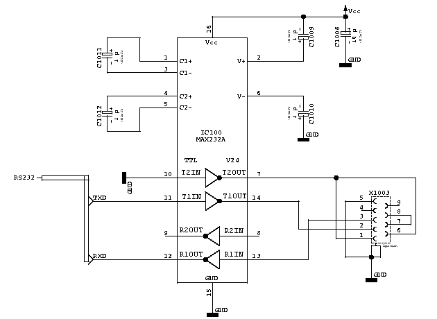

so, ich denke ich habe das jetzt verstanden. kann mal jemand schauen, ob ich den max232 richtig angeschlossen habe? (habe mich an das datenblatt von TI für max232n gehalten. dazu noch eine frage: die 8.5V die da an Vs eingezeichnet sind, die muss man nicht anlegen, die kann man da abnehmen, wenn man den max232 als spannungswandler missbrauchen will, richtig?) danke euch!
cih verbaue übrigens einen 644P, da liegt UART1 auf den ext. int. ist leider nicht bei der AVR-eagle-lib dabei.
Hallo Dagi, dein C10, V+, muß an VCC nicht an GND. In die Versorgung (zwischen VCC und GND) gehört auch noch ein C. Üblich ist kleiner Elko wie die andern 4, oft auch noch ein Keramik 100nF. gruß hans
also im datenblatt ist der C gg GND eingezeichnet, aber: "†C10 can be connected to VCC or GND. NOTE: Nonpolarized ceramic capacitors are acceptable. If polarized tantalum or electrolytic capacitors are used, they should be connected as shown." da ich elkos nehme verstehe ich das so, dass die beide an GND müssen. den stütz(?)-C an VCC hab ich vergessen :) datenblatt: http://pdf1.alldatasheet.com/datasheet-pdf/view/27230/TI/MAX232N.html
Ja, das steht im Datenblatt TI, dann sollte es so passen. Ich hatte den "echten" MAX232 im Kopf, da muß er an VCC. Also dann aufpassen bei der Bauteilbestellung. gruß hans
