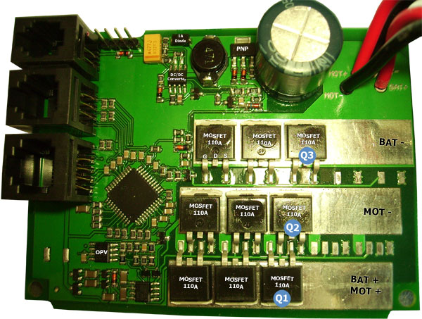

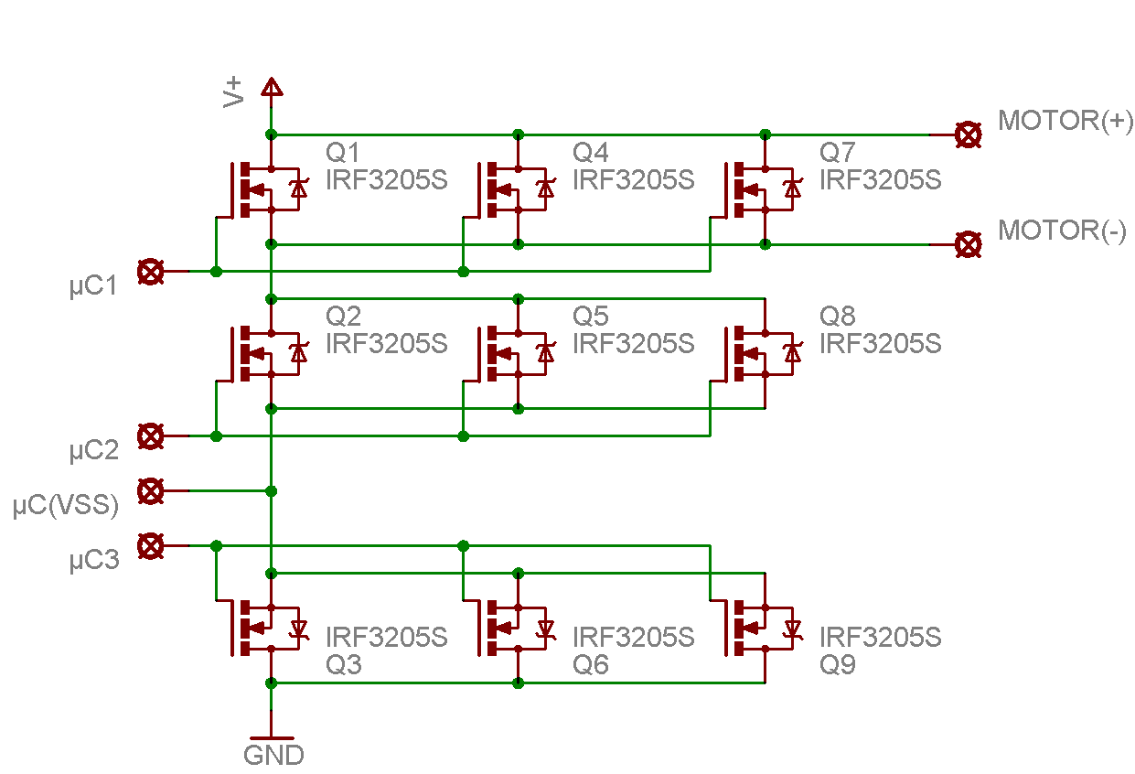

von Jens S. (djstorm)
Gut, die Freilaufdiode ist ein Muss... ist mir klar ;)
Nachdem mir jetzt hier ja gesagt wurde, dass durch die Induktivität der
Strom nicht auf die 200A spitze kommen kann, habe ich jetzt einmal den
Leistungsteil der Steuerungsplatine ein bisschen "reverse-engineered"
(Siehe Anhang).
Irgendwie habe ich die Befürchtung, dass da ein Schrott zusammengebaut
wurde... Wofür die hier jeweils 3 MOSFETs parallel geschaltet haben
leuchtet mir nicht wirklich ein (einer hält max. 110A aus - der Motor
hat max. 20A). Q3, Q6 und Q9 sind doch auch eigentlich verkehrt herum
drin - und wenn alle Leiten, sollte es ja nen Kurzschluss geben, was die
200A Spitze erklären würde...
Wenn das doch kein Schrott sein soll bzw. Q3, Q6 und Q9 aus einem
speziellen Grund so drin sind, möchte man das mir bitte kurz einmal
erklären - bin in Sachen MOSFET bzw. generell Analog-Elektronik noch
ziemlich absoluter Anfänger ;)

von Alexander S. (esko) Benutzerseite
So wie es im Plan ist, ist es wirklich Quark.
Wofür Q3-6-9 sein sollen ist mir absolut unklar, selbst wenn sie
richtigrum drin wären.
Q1-4-7 dienen als aktive Freilaufdiode.
Die parallelschaltung von drei Transistoren macht hier durchaus Sinn.
Die Verlustleistung pro Transistor sinkt somit auf 1/9.
Bei (20A)² * 0,008ohm * 40K/W = 128°C über Raumtemperatur
Also langt hier einer keinesfalls, drei sind dann auf der sehr sicheren
Seite.
IRF3205S:  Vdss=55V, Rds(on)=8.0mohm, Id=110A

@Alexander:
Ich vermute mal, dass der Hersteller Q3-6-9 einfach zur Kappung der
Versorgung angedacht hatte. In einer früheren Variante der Steuerung kam
hier ein Relais zum Einsatz und zur Steuerung 1 MOSFET wenn ich mich
nicht gerade irre (habe gerade keine alte Steuerung zur Hand).
Aber nochmal zu den Q3-6-9: leiten MOSFETs etwa in beide Richtungen -
also im Gegensatz zu einem normalen Transistor (die Zenerdiode mal außer
Acht gelassen)?
Okay, leuchtet ein mit den 3 parallelen zur Verringerung der
Verlustleistung. Im Übrigen sind die 20A nur der abgesicherte
Maximalwert. In der Regel liegt die Leistungsaufnahme beim Fahren bei
ca. max. 5A, bei Bergauffahrt und Bremsen mit voll aufgedrehtem
Drehdriff bei ca. max. 16A...
Meiner Meinung nach hätten es aber insgesamt weniger gebraucht... Statt
Q1-4-7 eben eine Freilaufdiode Q3-6-9 raus und für die Ansteuerung dann
einfach Q2-5-8 drin lassen...

http://www.sprut.de/electronic/switch/nkanal/nkanal.html
Das ist ne recht gute Erklärung zu MosFETs. V.a. die ersten sechs
Absätze.
> Statt Q1-4-7 eben eine Freilaufdiode
Die macht aber bis zu 15W Verlust.
> Q3-6-9 raus und für die Ansteuerung dann einfach Q2-5-8 drin lassen...
Das wäre in der Tat sinnvoller.
@Alexander:
Die Seite habe ich mir heute schon 2 Mal angeschaut ^^ Also, im Prinzip
geht es wegen der Diode nicht - aber warum klappt das dann in der
Schaltung? So langsam bin ich verwirrt...^^ Sorry, wenn ich da jetzt
noch nicht den zündenden Funke gefunden habe, der mir Klarheit
verschafft... ;)
Okay, 15W Verlust ist schon was... irgendwie vergesse ich das immer,
dass bei Leistungselektronik die Temperatur auch noch ein Wörtchen
mitzureden hat... Auch mehrere parallel geschaltete Dioden wären da wohl
schlechter wegen der größeren Durchflussspannung gegenüber der
MOSFET-Lösung - habe ich das so richtig verstanden? Andererseits müsste
man die Diode(n) nicht extra ansteuern und ein Kurzschluss kann auch
nicht so schnell passieren, wie in der vorliegenden Schaltung...
> richtig herum drin wären.
> MOSFET-Lösung
Egal wie viele Dioden man parallel schaltet, die Durchflussspannung
bleibt immer gleich, jedenfalls in erster Näherung.
http://www.elektronik-kompendium.de/sites/bau/0201113.htm
Abschnitt Diodenkennlinie.
> Andererseits müsste man die Diode(n) nicht extra ansteuern und ein
> Kurzschluss kann auch nicht so schnell passieren,
Richtig Dioden sind die einfache Wahl, da Holzhammermethode. Vom Preis
her dürfte der Mosfet besser sein, da er keinen Kühlkörper braucht.
mfg Alexander

von Michael L. (Gast)
Hallo Alexander,
Kannst Du mir mal erklären, wozu mal aktive Freilaufdioden einsetzt? Ich
kann mir zwei Gründe vorstellen:
- Man möchte den Feldabbau so langsam wie möglich machen (reduziert den
Spannungsabfall)
- Die Dioden sollen in manchen Schaltzuständen nicht leiten.
Nehmen wir mal an, sie sind so eingebaut wie eingezeichnet. Dann sind es
Dioden, die in Durchlaßrichtung geschaltet sind. Das könnte doch auch
Spitzenströme liefern.
Aber was ich mich auch frage ist: Was macht denn das VSS des µC dort?
Irgendwie ist das alles Murks.
Gruß,
  Michael
Hier würde ich sagen: Um die Verlustleistung zu reduzieren. 0,8V*20A=16W
Ja und man kann sie überbrücken mit dem Mosfet.
> Das könnte doch auch Spitzenströme liefern.
Meine Einschätzung: Q3 ist richtig herum verbaut und kann der gesamten
Schaltung den Saft abdrehen.
@Michael:
Also, wen ich das richtig sehe, dann ist Bulk wohl mit Drain verbunden -
nicht mit Source.
Ich merke gerade, dass ich das Diodensymbol mit einer Zenerdiode
verwechselt hatte... dabei soll das wohl eine Schottky sein - und somit
macht es auch wieder mehr Sinn... ;)
Somit erhält die Schaltung also durch die eingebaute Diode verbindung zu
GND - und wenn der MOSFET durchschaltet, dann sperren Q3-6-9 und es geht
nichts mehr durch? grübel Für mich gerade schwer vorstellbar... Aber
wäre recht logisch...
Meiner Meinung sind Drain und Source auf deinem Schaltbild vertauscht.
Könntest du das nochmal überprüfen?
Alles ab hier bezieht sich auf dein Schaltbild:
> GND
Ja genau. -> Spannungsabfall 0,7V
Nein!
Q3 ist der Mosfet. Wenn er durchschaltet dann überbrückt er die Diode.
-> Spannungsabfall 0,008ohm x I
@Alexander:
Also nach dem Datenblatt
(http://pdf1.alldatasheet.com/datasheet-pdf/view/188537/IRF/IRF3205SPBF.html
auf Seite 8) ist es Drain, das auf Bulk geht (Ich hoffe, dass mit Bulk
die Metallplatte auf der Rückseite des MOSFET gemeint ist).
Ich hatte das Ganze 3 Mal durchgemessen und bin mir sicher, dass alle
MOSFETs so eingebaut sind, wie auf dem Schaltbild.
Was das Sperren angeht, hatte ich mich ein bisschen schlecht
ausgedrückt...
Also, die Schaltung wird mit 36V betrieben. Wenn bei Q3 am Gate keine
Spannung anliegt, so bekommt die Schaltung 36V - 0,7V = 35,3V
Wenn eine Spannung bei Q3 am Gate anliegt und der Transistor
durchschaltet, dann fließen (bei max. 20A) 36V - 0,008Ohm * 20A min.
35,84V
Habe ich das so richtig verstanden? Dann würde Q3 aber absolut sinnlos
sein...
Um diese Schaltung zu verstehen sollte man mehr über die
Betriebszustände wissen: Bisher wird hier "nur" über den ersten
Quadranten diskutiert (Eneergieentnahme aus dem Akku).
Wie sieht es aber mit der Generatorfunktion aus? Beim Bremsen speist der
Motor Energie zurück in den Akku, kommen daher die 200 A? Oder soll die
Energie einfach vernichtet werden? Das wäre eigentlich ungeschickt ;-)
Diese unteren drei Mosfets sind recht suspekt, die Body-Dioden leiten
eigentlich immer.
Der Vss der uC-Platine ist auch suspekt. So gesehen ist GND mehr oder
weniger negativ gegenüber Vss.
Was genau ist an den uC1..3 bezeichneten Pins? Doch nicht einfach der
uC?
Was die 3 Transistoren Q3-6-9 angeht, habe ich jetzt mitbekommen, dass
die als Verpolschutz drin sind - daher verkehrtrum... naja, könnte man
schöner machen...^^
von faraday (Gast)
Bulk ist normalerweise nicht zugänglich und mit Source verbunden.
Bei normalen Anwendungen gibt es nur S,D+G. Und beim IRF3205 ist die
Metallplatte Drain.
Vielleicht ergibt sich daraus ein neuer Schaltplan.
von Ulrich (Gast)
Der Verpolungsschutz mit Q3-6-9 ist schon ganz gut so. Eine Diode wäre
einfacher zu verstehen hat aber mehr Verluste. Gerade weil man beim
Verpolungsschutz nichts mehr weiter ansteuern muß, sind da die MOSFETS
in vermeindlich falschen Richtung eine gute Wahl. Bei den Freilaufdioden
duch die MOSFETs ist das so eine Sache, da braucht man die Ansteurung
und es kann fasch laufen. Der zusätzliche Verlust durch Dioden wäre auch
kleiner, denn der Strom fließt nur eher kurzzeitig durch die
"Freilaufdioden".
Was etwas suspect ist, ist das fehlen von Widerständen vor den Gates.
Unter ungünstigen Umständen (Verlegung der Kabel) kann es da zu
kurzzeitigen Schwingungen kommen. Auch ist ein zu schnelles Schalten
wegen der Funkentstörung eigentlich nicht gewünscht. In professionellen
Schaltungen sind da deshalb oft kleine Widerstände an den Gates.
Beim Bremsen könnte der Motor Strom zurück in den Akku Speisen (über die
Bulk Dioden von Q2,Q5,Q8). Allerdings wird die Spannung des Motors nur
bei hohen Geschwindigkeiten (vermutlich deulich über 25 km/h) die nötige
Spannung erreichen. Selbst dann sollte man aber kaum die 20 A Nennstrom
erreichen. Die als Verpolungsschutz geschalteten MOSFETS könnten das
Laden der Akkus Verhindern, wenn die bei höheren Geschwindigkeiten
abgeschaltet werden. Das würde durchaus Sinn machen, denn sonst wäre die
Motorgeschwindigkeit begrenzt dadurch das irgendwann die
Batteriespannung überschritten wird und dann der Akku geladen wird.
Heute konnte ich die Ansteuerung endlich mal an ein Oszilloskop hängen.
Herausgekommen ist, dass Q3-6-9 dauerhaft angesteuert werden - wohl um
den Spannungsabfall an den Dioden zu verhindern. Der Verpolschutz greift
also nur wenn die Stauerung angeschaltet wird.
Was die Ansteuerung der Gates an Q1-4-7 bzw. Q2-5-8 angeht wird zwar
abwechselnd geschalten, jedoch überkreuzt sich hier die Ansteuerung -
d.h. Q1-4-7 schaltet schon, währens Q2-5-8 gerade abfällt und angersrum.
Daher bekommen Q1-4-7 und Q2-5-8 gleichzeitig eine niedrige Spannung
aufs Gate - wenn auch nur für ein paar µs... (Die Steuerung wurde hier
ohne Last getestet).
@Ulrich: Widerstände konnte ich jetzt nicht direkt an den Gates finden -
ist schon etwas schwierig diese 4 oder 6-lagige Platine durchzumessen.
Was ich herausgefunden habe ist, dass die Gates über Transistoren
angesteuert werden... Welche Kabel genau meinst du? Motor oder
Spannungsversorgung? Das Kabel für die Spannungsversorgung ist recht
kurz (ca. 25-30cm), da der Akku direkt bei der Steuerung ist. Das
Motorkabel jedoch ist ca. 1,50m lang...
Die Motoren laufen nicht mehr als 25km/h - mehr ist auch bei den
Pedelecs nicht erlaubt (sonst bräuchte man ein
Versicherungskennzeichen). Beim Bremsen oder wenn ein steiler Berg
hochgefahren wird, steigt die Stromaufnahme auf bis zu 16-18A.
