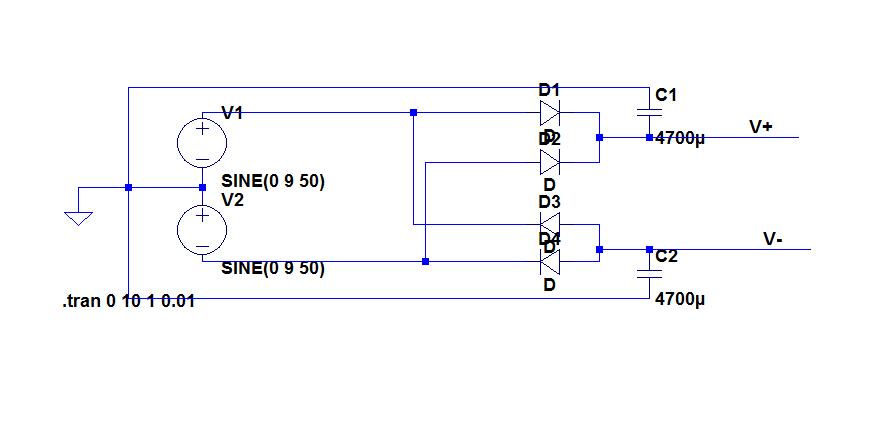

ich möchte mit einem 13VA Netztrafo mit zwei mal 9Volt sekundär sowie
B250C Brückengleichrichtern eine bipolare spannungsversorgung für eine
audio verstärkerschaltung (IC: TDA 7264) aufbauen. Habe die schaltung
mit LTSpice simuliert und würde nur gerne kurz hören, ob das so in
Ordnung aussieht, bzw ob irgendwo noch ein gravierender fehler steckt,
den mir spice nur nicht zeigt (weil er zwar theoretisch aber praktisch
nicht möglich ist).
Für die Glättung habe ich zwei 1000µ Elkos vorgesehen, so richtig glatt
ist die spannung noch nicht (oszilliert von 8,2 bis 7,7 Volt um die 8) -
ist das glatt genug für einen verstärker-IC wie den TDA 7264?
Vielen herzlichen Dank!
von Michael U. (amiga)
nimm doch statt Spice einfach was althergebrachtes...
Beide 9V-Wickulungen phasenrichtig in Reihe (so, daß 18V rauskommen).
Die mitte ist Dein GND. An die Enden ein Brückengleichrichter. Das -
Ende ist Deine negative Spannung gegen GND, das + Ende die postitive.
2x9V bei 13VA sind höchstens 0,7A. Da sind je 1000µ schon ok, 2x 2200µ
schaden aber auch nicht.
Was erwartest Du dann so an Leistung und bei welchem Lastwiderstand?

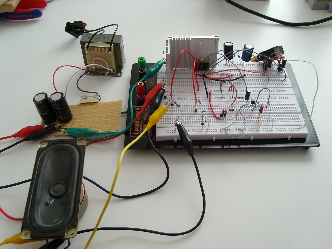

Ich habe nach Michaels Vorschlag die spannungsversorgung wie im Anhang
aufgebaut. Der Verstärker läuft jetzt mit einem starken brummen, das
sehr an das 50Hz Brummen der Netzleitung erinnert... (dahinter hört man
auch musik! :p)
Neben der tatsache, dass das alles auf einem experimentierboard gesteckt
ist und natürlich nicht abgeschirmt, habe ich mich aber auch noch
gefragt inwiefern es nicht problematisch ist, den GND ja aus der mitte
der Reihenschaltung der 2 Trafowicklungen zu nehmen - und damit direkt
aus dem 50Hz Netz?
Die Spannungsversorgung an sich sieht auf dem oszi gegen GND eigentlich
sauber aus...
Gibt es eine einfache möglichkeit das 50Hz Brummen herauszufiltern
(falls es wirklich 50Hz sind)?
>auch musik! :p)
Das liegt nicht am Netzteil, wie auch deine späteren Messungen bei
2V/div Auflösung zeigten. Einige 100mV auf der Versorgungsspannung sind
nicht tragisch: der TDA hat eine Supply Voltage Rejection von 60dB! Das
macht zwar ein halbes V Ripple nicht unhörbar, aber es äußert sich
definitiv nicht als 'starkes Brummen'.
Das liegt an deinem Aufbau. Schaltungsfehler, Masseschleife etc.

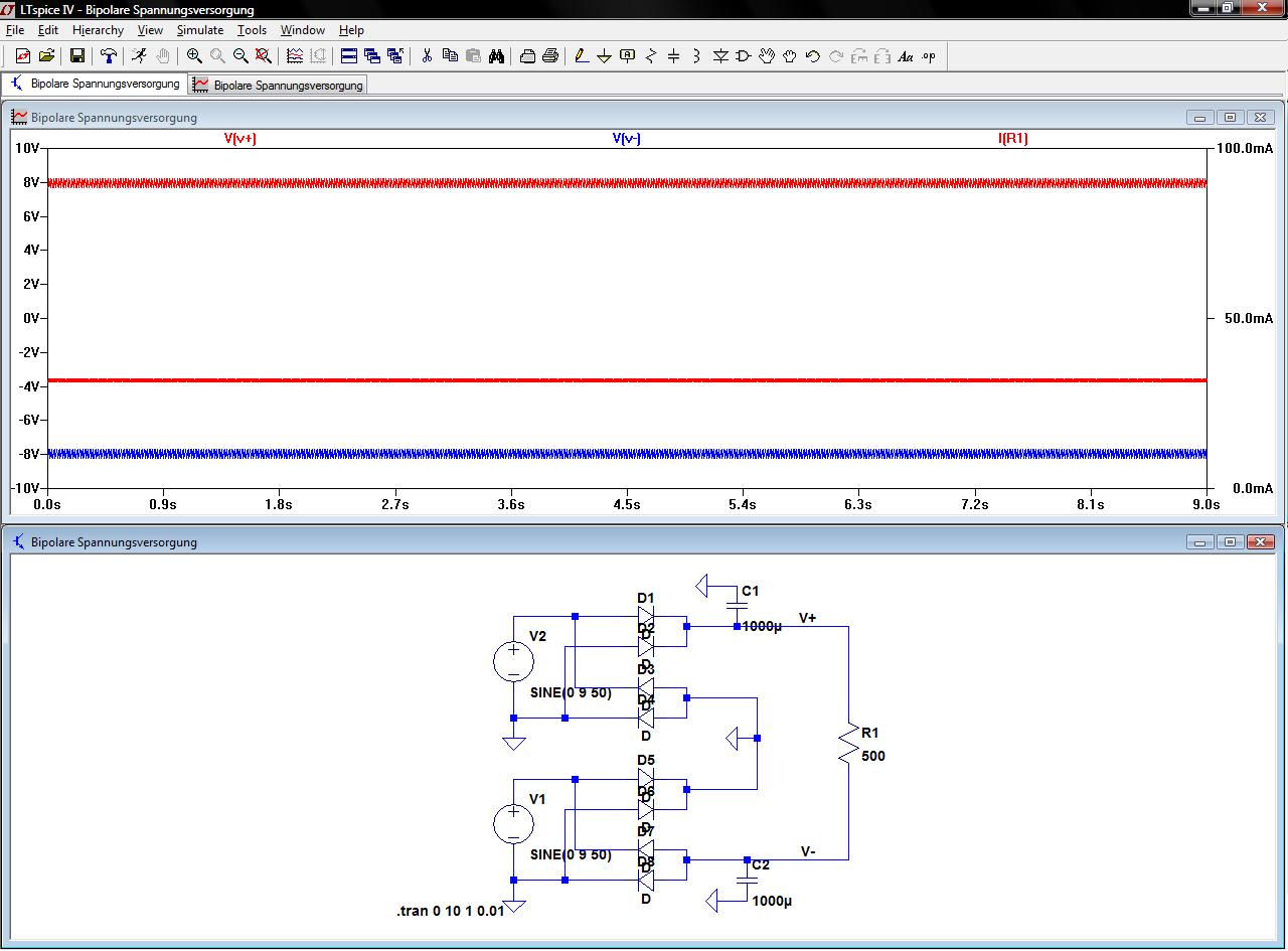

>LTspice macht da aus
>der gleichgerichteten hubbelspannung auch eine absolut gerade Linie..
Klar - du hast ja auch keine Last dran. Schließe mal an den V+ und V- je
50 Ohm gegen GND an, dann sind wir der Realität schon näher. Dein
Verstärker braucht ja schließlich auch Strom.

Mit Sicherheit. Was dazukommt: Bei symmetrischer Versorgung kommen die
Brummspannungen gegenphasig an, dürften sich also kompensieren.

Leitungsführung: GND-Punkt der Leistungsseite ist der GND-Punkt der
Elkos. Dort geht sowohl die Leitung zum Trafo hin als auch die Leitung
von dort zur Endstufe. Nur so fließt der Wechselstrom der Gleichrichtung
nicht durch Leitunge, die vom Signal furchflössen werden.
Anschlußpunkt für den/die Lautsprecher ist der GND-Punkt des Netzteil.
GND des Eingangssignals ist am GND des Verstärker-IC. Ein- und
Ausgangssignale sollten also nicht durch einen gemeinsamen Draht
fließen.

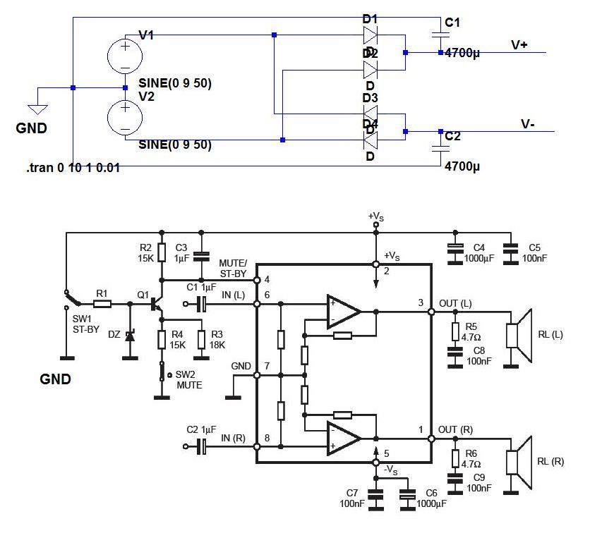

von Hartmut Kraus (Gast)
ExXeQtor wrote:
> Das GND des Eingangssignals (Klinkesteckers) gehört also an den GND des
> ICs - in schaltplan Pin 7?
Könnte man bejahen, wenn man mal die komplette Schaltung sehen könnte.
> und nicht an den GND des Trafos?
Dahin mit Sicherheit nicht. Dann überlagert sich die Brummspannung (der
Spannungsabfall auf der Versorgungsleitung) mit dem Eingangssignal und
wird noch schön mit verstärkt.
von ExXeQtor (Gast)
Sorry, ich hatte nach dem überprüfen den schaltplan des ICs nicht
nochmal ausgewählt, er sollte eigentlich schon da sein. hier jetzt die
komplette schaltung, oben das netzteil (die LTspice Spannungsquellen
entsprechen den Trafowicklungen; unten die "typical application" aus dem

Ja mei - mit "Schaltung" meine ich natürlich nicht die aus dem
Datenblatt oder Simulationen, sondern wie du sie konkret aufgebaut hast,
speziell die Masseführung.
Übrigens: "Richtig" simuliert wäre: Die Last nicht zwischen Plus und
Minus, sondern je zur Hälfte von Plus und Minus nach Masse. Könnte
vielleicht auch schon was anderes 'rauskommen.
von Jens G. (jensig)
dürfte bei einer weitgehend symmetrischen Stromversorgung keine Rolle
spielen.
@ExXeQtor
schließe mal die Eingänge (VOR C1 und C2) gegen Masse (bei Pin 7) kurz
(den MP3-Player natürlich abhängen), dann sehen wir mal, was noch so
brummt ...
Wenn damit das Brummen aufhört, haste entweder den MP3 nicht mit Masse
richtig verbunden, oder dessen Masse an etwas ungeeigneter Stelle auf
Masse geklemmt, oder irgendwas mit dem Lautstärkesteller falsch gemacht
(nicht auf Masse ???), oder oder oder ...
Ansonsten ein (paar) Foto(s) vom Gesamtaufbau wäre(n) nicht schlecht ...

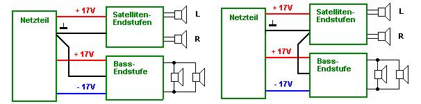

Anhang: Mal der aktuelle Stand meiner Brummschleifenexperimente. <:-)
In der linken Version brummten die Satelliten ganz schön, in der rechten
schon weniger, störte aber immer noch.
Naja - man verbinde mal 2 Stereo- und eine Mono - Endstufe und die
entsprechenden Vorstufen untereinander und mit dem Netzteil, ohne
irgendwo eine Masseschleife zu legen...
Das war aber hier nicht das Problem, sondern das Sensibelchen TDA1553Q,
den ich in den Satelliten - Endstufen eingesetzt habe - ein Bausatz,
aber ganz so einfach, wie in der Bauanleitung beschrieben, war's auch
nicht (zusammenlöten, Speaker und Stromversorgung dran, und dann muss es
gehen. <:-) Ich habe zwar die Ladeelkos im Netzteil mehr als großzügig
bemessen (für +-17V je 15.000µF, für +17V nochmal 4.700+2.200µF), aber
schon bei dem Ruhestrom, den die Endstufen ziehen, gibt's eine
Restwelligkeit von ein paar mV. Und das lässt schon etwas Brummen hören.
Komischerweise stört das den Bass überhaupt nicht, aus der Bassbox ist
nicht das geringste Brummen zu hören, nur aus den
Satellitenlautsprechern - und die gehen ja über 90Hz erst mal los.
Deshalb kam ich erst mal in's Grübeln.
Des Rätsels Lösung? Die Bassendstufe hat eine symmetrische
Stromversorgung (Graetz - Brücke mit Mittelanzapfung) - die
Brummspannungen sind also genauso symmetrisch und kompensieren sich
gegenseitig. Bei den Satelliten nicht.
Also was machemer nun? Hab' ja für diverse andere Baugruppen schon +15V
stabilisiert - da kommt noch ein Längstransistor dahinter, und der
glättet mir die Spannung für die Satellitenendstufen.
von ExXeQtor (Gast)
-- da habe ich die ganze schaltung einfach noch einmal grundlich
aufgebaut und diesmal den tip beachtet, Pin 7 (GND) des ICs NICHT mit
dem trafo GND zu verbinden (im nachhinein für mich ja mehr als
einleuchtend...) und es läuft astrein ohne brummen! da ich schon fotos
gemacht hatte, hier aus reinem spaß an der freude der aufbau.
herzlichen dank an alle!
von ExXeQtor (Gast)
und nochmal nahaufnahme
Naja, als freitragendes Drahtverhau funktioniert's ja. <:-) Bedank'
dich, wenn's auf einer Leiterplatte im Gehäuse sitzt. <:-)
von ExXeQtor (Gast)
Danke ;)
Jo, so ähnlich sieht meine Bassendstufe im Moment auch aus - überhaupt
mein ganzer Verstärker. <:-) Wenn ich "Gehäuse" sage, meine ich auch ein
Gehäuse. <:-)
