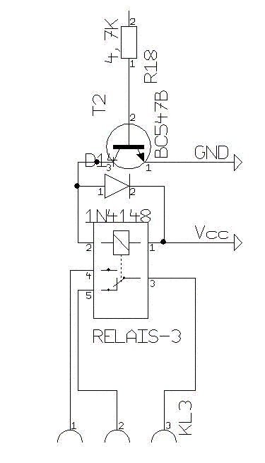

von Markus (Gast)
Weil der einen noch höheren Strom zieht und i.d.R. eine andere Spannung
benötigt!
Benutze ne Schaltung wie im Anhang, die ist für 5V berechnet.
Für R kannst Du alles zwischen 3,3k und 4,7k nehmen.

Hallo, was ist bitte eine freilaufdiode und wie sollte sie geschaltet
werden? sehe ich das richtig, daß sie direkt von plus auf masse
geschaltet wird? ist die wahl der diode von der stromstarke abhängig
die da auftritt?
von Fritz Ganter (Gast)
Wenn du genau schaust, siehst du, dass sie in Sperrrichtung geschaltet
ist. Sie dient dazu, die Spannungsspitze die beim Abschalten einer
Spule entsteht aufzufangen.

Transistor (NPN) an den Mikrocontroller anschließe. Die Basis
kann ich ja nicht direkt mit Vorwiderstand an einen Pin
des Mikrocontrollers anschließen, weil der Pin ja negativ
ist. Ich habe mir folgendes gedacht:
Basis über Vorwiderstand an den Pin vom Controller. Emitter an Masse,
Collector an Relais, andere Seite vom Relais auf Plus.
Jetzt wirst du wieder sagen: "Die Basis
ist."
Was ist da negativ?

Der Pin ist negativ, wenn ich den Port auf 0 stelle. (z.b. PORTB=0x00;
Der Transistor muss jedoch an einen positiven Pol angeschlossen
werden,
oder?
wie kommst du da drauf?
bei PORTB= hat er 0 Volt, bei PORTB=0xff hat er 5 V.
Wie soll er negativ werden, wenn du nirgends eine negative
Versorgungsspannung hast?
Negativ ist kleiner als 0 Volt, d.h. "verkehrt" gepolt, Positiv ist
grösser als 0 Volt.
Wenn der Port 0 Volt hat, sperrt der Transistor und das Relais bekommt
keinen Strom. Wenn der Port auf High geht, dann leitet der Transistor
und das Relais bekommt Strom.
von Michael (Gast)
Hab mir gerade die Mühe gemacht und dir die schaltung aufgezeichnet- is
wirklich simpel also frag nicht und bau´s :-)
und das Relais hat die selbe Masse wie dein MC- und versuch mir bitte
nicht zu erklären das die Masse des Relais größer ist nur weil ein
dickerer Draht hinführt...
was steuerst du eigentlich sonst so mit deinem MC an wenn das ein
problem ist???
viel glück mit der Schaltung
PS: fass den Lötkolben an der kalten Seite an, egal ob die andere Seite
verlockender aussieht die is nämlich positiv heiß...

Achso, jetzt habe ich das Prinzip erst richtig verstanden.
Ich habe sonst immer eine Leuchtdiode an den Pin und an
den Pluspol angeschlossen und mit PORTB=0x00 angesteuert.
Das hat bei mir immer funktioniert. Deshalb dachte ich immer,
der Pin wäre negativ. Jetzt merke ich erst, dass die Leuchtdiode
auch leuchtet, wenn ich den PORTB auf 0xFF stelle und die
Leuchtdiode mit dem Pin und Minuspol verbinde...
Danke!
