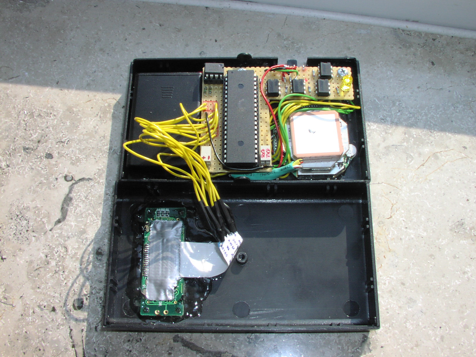

Auf diesem Bild im Beitrag ist der Logger besser zu erkennen. Hatte ich schon vor einiger Zeit mal eingestellt. Dort ist auch beschrieben, wie die Maus an einen PC angeschlossen wird. Beitrag "GPS RGM-2000 richtig an den PC anschließen"

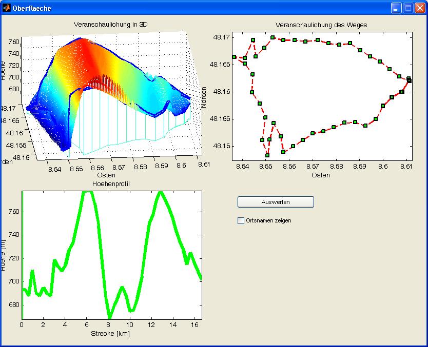

Die grafische Auswertung gefällt mir sehr gut - den Datenlogger an sich gibt es in diversen Formen ja bereits in der Code- & Artikelsammlung von diversen Autoren. Schade, dass man dafür Matlab benötigt, sonst würde ich das glatt mal mit meinem GPS Logger testen :-) Achso: Dieser Beitrag hier wäre in der Codesammlung besser aufgehoben...
> Schade, dass man dafür Matlab benötigt, sonst würde > ich das glatt mal mit meinem GPS Logger testen :-) Äh, nein, GNU Octave reicht und das ist kostenlos... ;-)

Wolfgang-G wrote: > Wieviel Stunden kann das Gerät aufzeichnen und wo werden die Daten dazu > abgespeichert? Energietechnische Grenze: Das Gerät wird mit 4 x 2600 mAh AA-Ni-MH betrieben. Der durchschnittliche Verbrauch liegt bei rund 150 mA, das bedeutet, dass das Gerät rund 15 Stunden betrieben werden kann (unter guten Temperaturbedingungen auch noch 17 Stunden). Speichergrenze: Die Daten werden aktuell im SRAM gespeichert. Das bedeutet, dass nur rund 1.5kByte Speicher zur Verfügung stehen. Die Punkte werden in gleichmäßigen WEG-Abständen aufgenommen. Bewegt man sich also nicht, so werden auch keine Punkte aufgenommen (z. B. im Biergarten, natürlich Alk.frei ;-)). Insgesamt können im SRAM 120 Punkte gespeichert werden. Fährt man 60 km, so wird alle 500 m ein Punkt aufgenommen. Ausblick: Ich habe - das sieht man auch auf den Bildern - noch einen zusätzlichen IC geplant (eine I2C-Speichererweiterung). Damit kann dann ein Vielfaches an Punkten gespeichert werden. Es wird gegenwärtig auch an einer MMC-Speicherkarte entwickelt, die dann die Daten aufzeichnet (allerdings nur zur internen Speicherung, sprich ohne Dateisystem).
Ich wuerd die Optokoppler weglassen, die bringen nichts. Dann einen Mega324 mit zwei Schnittstellen, und von vorneweg einen Datenflash zB AT45DB041
JetztAber wrote: > Ich wuerd die Optokoppler weglassen, die bringen nichts. Dann einen > Mega324 mit zwei Schnittstellen, und von vorneweg einen Datenflash zB > AT45DB041 Das ist durchaus denkbar. Die Optokoppler haben aber einen großen Vorteil. Man kann Datenströme beliebig manipulieren. So kann die Maus z. B. direkt zum PC durchgeschalten werden (benötigt werden dann zwei zusätzliche OKs - zur Nutzung von kommerzieller PC-Software). Natürlich ist mir bewusst, dass 120 Punkte nicht viel sind. Daher werden, während das Gerät Datenpunkte verarbeitet, die Optokoppler kurz so geschaltet, dass ein (Pocket)PC, der möglicherweise an die Serielle Schnittstelle (hinter dem Pegelwandler) angeschlossen ist, Datenpunkte erhält und weiter verarbeiten kann. Momentan bin ich noch unschlüssig, ob es überhaupt Sinn macht eine Speichererweiterung in Form einer MMC-Karte zu integrieren. Irgendwie wird das Gerät dann zu aufwendig, zu teuer und auch zu energiehungrig.

Die Optokoppler saugen MilliAmpere fuer wenig. Nim einen Mega324. Vergiss MMC, schon der Stecker kostet ein Vermoegen. Ein AT45DB041 bietet 1Megabit, 128kbyte, und braucht extrem wenig Strom, 1-2 mA waehrend dem schreiben und wenige uA passiv.
JetztAber wrote: > Die Optokoppler saugen MilliAmpere fuer wenig. Nim einen Mega324. > Vergiss MMC, schon der Stecker kostet ein Vermoegen. Ein AT45DB041 > bietet 1Megabit, 128kbyte, und braucht extrem wenig Strom, 1-2 mA > waehrend dem schreiben und wenige uA passiv. Das kann ich bestätigen - die OK ziehen ganz ordentlich was weg. Ich werde aber bei einem Atmega32 bleiben - die Stunde Laufzeit hin oder her. Ich dachte an ein EEPROM 24CXX - das lässt sich leicht anschließen und kostet wenig. Die MMC - Karte würde ich direkt anlöten, also ohne Adapter.

der peterle wrote: >> Schade, dass man dafür Matlab benötigt, sonst würde >> ich das glatt mal mit meinem GPS Logger testen :-) > Äh, nein, GNU Octave reicht und das ist kostenlos... ;-) Habe eben mal ausprobiert, wie man die 3D-Darstellung verbessern kann. Sollte einer Matlab verwenden, so kann er die Punkte sogar kubisch interpolieren lassen - das führt dazu, dass die 3-D-Welt noch runder aussieht. Anbei ein kleiner Vergleich. Im m.-File muss dann anstatt 'linear' 'cubic' eingetragen werden.
1 | ZI = griddata(osten,norden,hoehe,XI,YI,'cubic');" |
Leider geht diese Darstellung nur für Nutzer von Matlab.

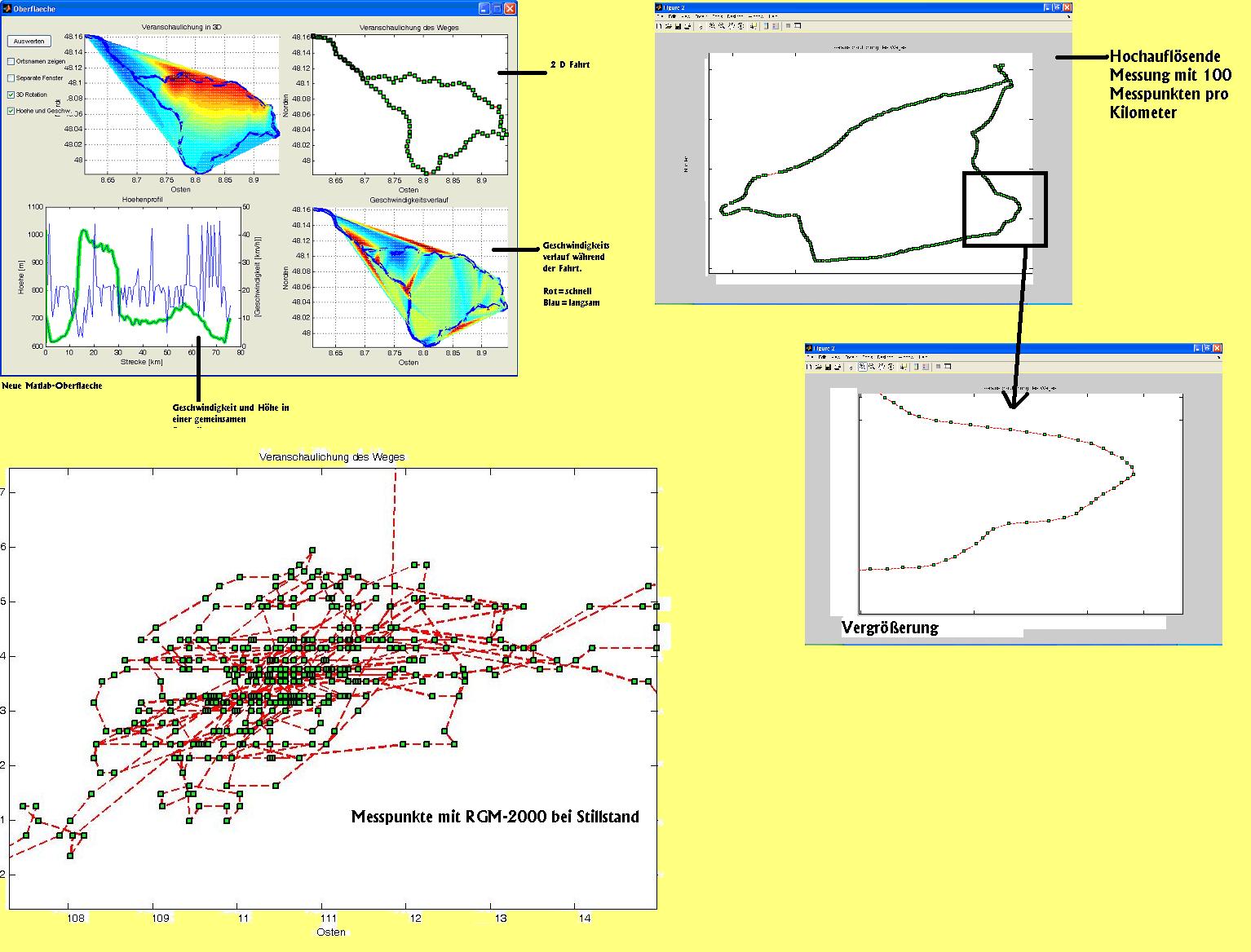

Habe eine neue Darstellung ausprobiert. Diesmal mit der Matlab-Oberfläche "guide" erstellt. Es gibt einen neuen Diagrammtyp und eine verbesserte Darstellungsform in Form eines Höhenprofils über der zurückgelegten Strecke. Demnächst werden die Daten direkt vom Logger an Matlab übergeben. Dafür wird aber noch etwas Zeit benötigt.
EEPROM-Erweiterung!!! --------------------- Habe das Gerät mit einem EEPROM erweitert. Anstatt 120 Punkte können nun 5333 Punkte abgespeichert werden. Der EEPROM ist ein 24C512 (I2C). Anbei ein Vergleich zwischen alter und neuer Genauigkeit. Gerade das Thema Auflösung ist interessant. Die RGM-2000 scheint geradezu von der Bewegung zu leben - also die Genauigkeit ist bei Bewegung deutlich höher. Werde, wenn ich mal mehr Zeit habe, darüber berichten.
Anbei der Quelltext der überarbeiteten Datenauswertung mit Matlab. Die neu hinzu gekommenen Funktionen sind: - Berechnung der Geschwindigkeit, - Darstellung der Geschwindigkeit über dem Weg, - Darstellung der Geschwindigkeit als Profil in der örtlichen Lage, - Darstellung der Geschwindigkeit in Abhängigkeit zur Höhe. Da die Messpunkte beim Logger nicht in zeitgleichen Abständen aufgenommen werden, folgt für die Geschwindigkeit, dass diese für einen gemeinsamen Zeitwert (Logger zeichnet nur Minuten und keine Sekunden auf) gleich groß sind. Die Geschwindigkeit ist also ein gemittelter Wert, der auf den ersten Datenpunkt bezogen ist. Daher ist am Anfang die Geschwindigkeit gleich 0 (obwohl eine Bewegung vollzogen wurde).
