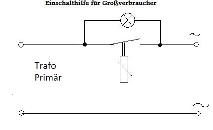

von Dieter J. (dieter_j418)
Falk B. schrieb:
> @Christian M. (chrisreg)
>>Ein einzelner Schweissvorgang dauert nämlich nur 100-200ms.
>>Deshlab vermute ich, dass ich mit einem Trafoschaltrelais zuviel "Zeit
>>verliere". Bzw. das Schweissgut verbrenne wenn das zu lange dauert.
> Na dann mach den Vorwiderstand so gross (Widerstand und Leistung, oder
> nimm einfach ne 100W Glühlampe), dass er permanent an sein kann. Dann
> kannst du per Relais jederzeit den Trafo ans Netz schalten, weil er
> immer nahezu perfekt vormagnetisiert ist.
> MFG
> Falk
Hallo, hoffentlich wird dieser Thread noch gelesen. Zu dem Vorschlag mit
der Glühbirne wollte ich fragen, ob das so wie im Dateianhang gemeint
war.
von Falk B. (falk)
Ja

von Harald W. (wilhelms)
> war.
Zur Einschaltstrombegrenzung nimmt man einen sog. Heissleiter (NTC).
Eine Glühlampe dagegen ist ein sog. Kaltleiter (PTC). Sie ist also
noch schlechter geeignet als ein normaler (niederohmiger) Wider-
stand. Wenn Du (Dieter) eine Einschaltstrombegrenzungsschaltung
bauen willst, solltest Du als erstes sagen, was für einen Verbrau-
cher Du einschalten willst.
Hallo Harald, es geht eher um die "Vermeidung" eines extrem hohen
Einschaltstromes während der Einschaltung bei Nulldurchgang. Der
Themenstarter will den Trafo eines Punktschweissgerätes primär per
Relais schalten, (ich vermute ein umfunktionierter Mikrowellentrafo).

von Falk B. (falk)
@ Harald Wilhelms (wilhelms)
>nur als Leichenausgräber? Unabhängig davon ist der Einbau
>einer Glühlampe an dieser Stelle immer kontraproduktiv.
Warum denn? Eine einfache 100W Glühlampe wurde vorher millionenfach
verbaut und direkt am Netz geschaltet. Warum sollte sie nicht als
Einschaltstrombegrenzer wiken? Deine NTCs haben auch nur wenige Ohm und
begrenzen auf 20-60A, je nach Typ. Soviel zieht nicht mal eine 100W
Glühlapme im kalten Zustand.
von Matthias L. (limbachnet)
Harald hat's doch begründet - weil Glühlampen Kaltleiter sind. Die haben
selbst einen hohen Einschaltstrom.
Klar, zwei kleine Widerstände in Reihe ergeben einen immer noch kleinen,
aber zusammen natürlich größeren Widerstand - ganz nutzlos ist die Lampe
daher nicht, aber sie begenzt den Strom eher zu spät, und dann braucht
man sie nicht mehr...
Als Überlastungsschutz sind Glühlampen IMHO besser geeignet als als
Einschaltstrombegrenzer.
Ich meine, dass bei der ganzen Diskussion nochmals an die eigentliche
Aufgabenstellung erinnert werden muss:
Ein großer, sekundär kurzgeschlossener Trafo soll primär per Relais und
Timer für etwa 20 ms durchgeschaltet werden ohne dass die Netzsicherung
fliegt. Das passiert, wenn der Trafo zufällig im Nulldurchgang der
Spannung geschaltet wird.
Ein Heißleiter würde genügen, wenn es nur darum ginge, den Trafo
einmalig einzuschalten. Bei mehrmaligem Schalten hintereinander
(Punktschweissen) würde man allerdings immer abwarten müssen, bis der
NTC erkaltet ist.
Die Glühbirne ist in der Tat die eleganteste Methode und auch im
Vergleich zu einer Drossel oder einem Widerstand am leichtesten
realisierbar.
Zudem stellt die Glühbirne gleichzeitig eine schöne
Arbeitsplatzbeleuchtung dar; es wird also kein Strom nutzlos verbraten!
