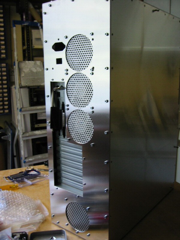

Klingt nach Einbau des Wärmetauschers im PC ;-) Ich mache das bei meinen Gehäusen mit einer Dekupiersäge (bzw. Laubsäge), sieht dann z.B. so aus: http://www.johannes-online.de/wordpress/wp-content/uploads/2008/03/121-2136_img.JPG

Erstmal vielen Dank für die ganzen Tips, Schlosser haben wir leider nicht mehr bei uns, ich denke am einfachsten wäre Loch aufzeichnen ein kleines Loch bohren und dann mit der Stichsäge und viel Gefühl. Danach noch ein bischen Feilen. Wäre wohl das beste, es ist eine Metallplatte mit 3,5 mm dicke. Grüße Chris
