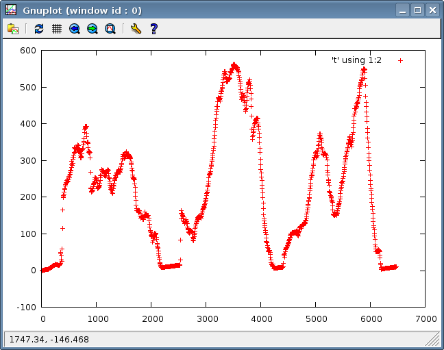

Hi, ich war am 30.03 mit meinem 1.8m Robbe Arcus ca. 550m hoch. Gemessen mit einem MPX4115 und einem LTC2400 AD Wandler. Ins EEProm schreibe ich nur 16Bit Werte. die Rohdaten folgen. Boris
Hi, zur Auswertung nutze ich dieses kleine Perl Script: --snip-- #!/usr/bin/perl use strict; my $vs=65535; my @data; my $time; while(my $line=<>) { my $raw=$line; my $pressure=($raw/$vs+0.095)/0.009; push(@data,$pressure) } my $start=($data[0]+$data[1]+$data[2]+$data[3])/4; for my $pressure (@data) { my $h=($start-$pressure)*82; $time+=5; print "$time $h\n"; } --snip-- Das geht bestimmt genauer:) Boris
