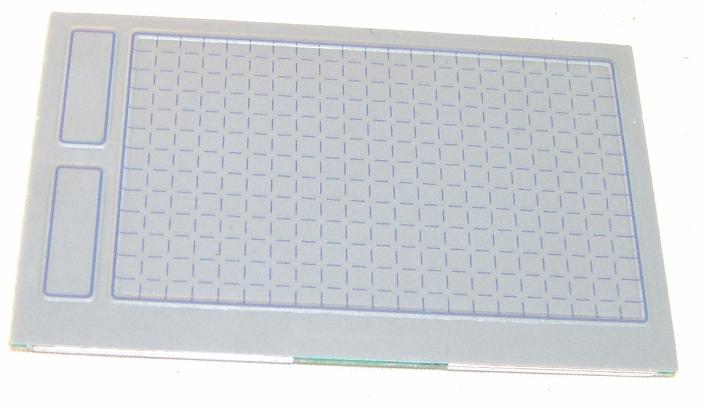

Ich habe hier ein unbekanntes Touchpad, ich weiss nämlich nicht mehr
genau aus was für einem Laptop ich das habe, das liegt schon einige Zeit
bei mir herum. Ich vermute am ehesten mal aus einem Triumph-Alder.
Wahrscheinlich irgendwas um 286er bis 486er. Da hatte ich mal einige von
da...
Hintendrauf ist ein PGA drauf, ein MC68HC705B5. Zu der Aufgeklebten
Bezeichnung konnte ich nichts finden.
Vom Touchpad selbst kommt eine 7 polige Leitung. Dort habe ich schon
versucht zu messen, aber ich komme schlecht mit dem Multimeterspitzen
hintendran und kann vorne drücken und bevor ich daran noch herumlöte,
möchte ich mir (relativ) sicher sein, dass das war wird.
Ich hoffe ihr könnt mir helfen, das irgendwie zum laufen zu bekommen
(seis per COM/LPT die Koordinaten auslesen, am uC oder so ist erstmal
eigentlich egal).
Im Anhang ein Foto, zweites Foto im nächsten Beitrag.
Das ist ein ganz normaler 8-bit Prozessor mit maskenprogrammiertem ROM.
Christian
Ach, so ein Teil. "Touchpad" ist geprahlt, dafür braucht es einen Stift.
So ein Viech habe ich auch mal in den Händen gehabt, das kam aus einem
gerade noch so tragbaren 386er, immerhin mit 10"-VGA-TFT-Display.
Die Stromversorgung ist recht einfach zu finden - das gelbe Bauteil
unmittelbar oberhalb des Steckers ist ein Tantalkondensator, und dessen
Polarität ist gekennzeichnet. +5V und Masse dürften damit geklärt sein.
Das Protokoll ist vermutlich dasselbe, wie es PS2-Mäuse verwenden,
aber dafür würde ich nicht unbedingt die Hand ins Feuer legen, in
Anbetracht des Alters der Kiste.
Wenn es PS2 ist, dann gibt es nur noch zwei weitere Leitungen, nämlich
Takt und Daten.
Sicher jedenfalls ist, daß es sich nicht um eine serielle
Schnittstelle mit V24-Pegeln (±12V) handelt, denn dafür fehlt der
Pegelwandler auf der Platine.

Ich werd morgen mir das mal genauer ansehen. Gerade eben habe ich
durchgemessen und die Leitungen mal verfolgt - du hast recht. Von 6 Pins
gibt es zwei für +, einen für Masse und noch zwei Leitungen die Richtung
Elektronik gehen. Ein Pin ist nicht belegt.
Gegen eine serielle Schnittstelle spricht doch auch dass da dann 2
Datenleitungen wären und er doch eigentlich nur eine zum senden der
Daten braucht, oder wäre es sinnvoller abzufragen und deshalb noch eine
zum Empfangen zu haben?
Wenn es kein PS2 sein sollte, werd ich mir mal das Protokoll einer alten
seriellen Maus ansehen. Ich will das Teil auf jeden Fall zum Laufen
bekommen, da es von der Größe und vom Aussehen her, für mich, spitze
ist!
Die zwei Leitungen, die "in Richtung Elektronik" gehen, werden Takt und
Daten der PS/2-Schnittstelle sein.
Ich habe mir gerade mal das Datenblatt des 68hc705b5 angesehen,
vermutlich gehen die von Dir gefundenen Leitungen zu den Pins 51 und
52. Pin 51 ist die Taktleitung (SCLK), Pin 52 ist die Datenleitung
(TDO).
Tja, viel Erfolg.

Ich habe das jetzt mal ausprobiert. Von Pin 52 (TDO) geht die Leitung an
einen Pin raus, allerdings messe ich zwischen TDO und dem Stecker
~1,8kOhm. Am anderen Pin konnte ich nichts herausfinden.
Nun habe ich eine alte DOS-Kiste angestöpselt und das Teil an den PS/2
Stecker angeschlossen, da tut sich aber nichts. Daten und Clock habe ich
jeweils vertauscht ausprobiert.
Ich werds jetzt mal versuchen, ob das Teil eventuell wie eine serielle
Maus funktioniert. Wenn sich da nix tut, dann bastel ich mir das Teil an
den LPT-Port ran und gucke mal was sich da tut, wenn ich mal mit dem
PS/2 Protokoll und serieller Maus rangehe.

Wenn ich die gute alte DOS Zeit noch richtig in Erinnerung hab, dann hat
man damals für alles, was nicht eine "Standard Maus" war, auch einen
speziellen Treiber gebraucht.
Mit ein wenig Glück läuft das Teil ohne "Zureden" von Außen. Aber mit
viel Pech muss ein Treiber das Teil erstmal initialisieren. Die Frage
ist auch noch, ob das Teil überhaupt noch funktioniert. Wenn das Defekt
ist, dann suchst Du Dir nen Wolf, beim Versuch das Ding zum Laufen zu
bringen....

Tu das aber nicht ohne geeignete Pegelwandler! Der 68hc705 verträgt
keine V24-Pegel!
