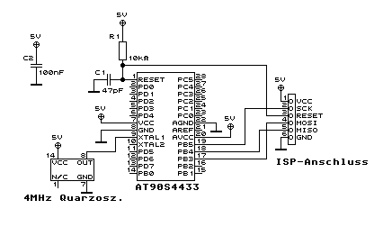

Ein letzter Hilferuf:
Einige Tage habe ich nun darauf verbracht, meine zwei 4433 zum Laufen
zu kriegen. Mit dem Parallelport-ISP (von rumil.de) und PonyProg2000
kann ich den µC beschreiben und auslesen, mit der Einschränkung, dass
ich vor einem neuen Schreibvorgang die Schaltung einmal stromlos
schalten und ein erase durchführen muss. Merkwürdig, aber dann geht es.
Nur bekomme ich kein Signal aus dem AVR, egal, welchen Port ich
verwende. Die Ausgänge bleiben hochohmig.
Als Testprogramm dient das im Tutorial verwendete led.asm:
.include "4433def.inc"       ;Definitionsdatei einbinden, ggf. durch
                             ;2333def.inc ersetzen
         ldi r16, 0xFF       ;0xFF ins Arbeitsregister r16 laden
         out DDRB, r16       ;Inhalt von r16 ins IO-Register DDRB
         ldi r16, 0b11111100 ;0b11111100 in r16 laden
         out PORTB, r16      ;r16 ins IO-Register PORTB ausgeben
ende:    rjmp ende           ;Sprung zur Marke "ende"  Endlosschleife
Bevor ich die 4433 nun in den Kamin schmeiße: Hat irgendeiner eine
Idee, wie ich dem Käfer auf die Sprünge helfen kann? Kann man mit
PonyProg irgendwas anstellen, was dem AVR die Innereien umdreht?

von ...HanneS... (Gast)
Hallo...
Ungünstiges Programm. Du legst damit nur die ISP-Pins auf H.
Nimm doch mal einen anderen Port, z.B. PortD... (natürlich auch ddrd)
Damit dürfte der Erfolg besser messbar sein.
Auch mal mit AVR-Studio simulieren, da kommt man typischen
Anfängerfehlern schnell auf die Schliche...
Bit- & Bytebruch...
...HanneS...
Naja, "machen" tut der  bei dem Programm nix...
Er setzt nur sofort beim Einschalten (also nach dem Reset) die
dementsprechenden Pins auf L bzw. H. Bist du sicher, dass du die Pins
richtig ausmisst (nicht beleidigt sein, aber ich habe da schon
Haarsträubendes erlebt)? LEDs richtig gepolt, Widerstände korrekt?
An Takt und Stromversorgung dürfte es kaum liegen, da dann ISP nicht
funktionieren würde.

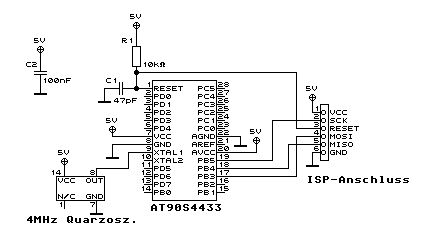

Poste doch mal deine Schaltung, vielleicht ist ja da der Hund
begraben...

von gerrit (Gast)
Hallo Hannes,
die Pins messe ich jeweils gegen 5V bzw 0v ;-)
Die Schaltung ist die aus dem Tutorial mit Kondensator am Reset-Pin.
Das einzige, was ich jetzt noch probiert habe war, die Fuse-bits CSLK
auf 010 zu setzen -> "Crystal Oscillator" laut Datenblatt, da ich
einen 4Mhz Quartz verwende. Die Fuses ließen sich auch widerstandslos
lesen / setzen.
Die Pins hängen quasi in der Luft (keine LEDs dran), aber das dürfte
wohl nix machen (werde ich jetzt wegen eines Anfängerfehlers
gesteinigt??).
Danke erstmal,
Gerrit

von Denis (Gast)
hast auch aref und avcc beschaltet?
beim Mega8 geht der port c auch nicht unbeschaltet beiben.
von gerrit (Gast)
AVCC ist beschaltet, aref nicht.
Hi Gerrit...
Du arbeitest nicht mit externem Quarz (wie bisher angegeben) sondern
mit einem Quarzoszillator, also mit externem Takt. Daher wirst du wohl
die Fuses anders einstellen müssen (Datenblatt Seite 23).
Das sind die kleinen Übersetzungsfehler...
Bit- & Bytebruch...
...HanneS...
von gerrit (Gast)
Oooops - also doch external clock... Leider bin ich grad nicht zu Hause
um es auszuprobieren.
Wenigstens bleibt es spannend ;-)
Danke!!!
Gerrit
Hi...
Ja sicher doch, dem AVR ist es doch egal, ob ein externer Takt von
einem Quarzoszillator, von einem 555-Generator oder von einem
(entprellten) Taster kommt, es bleibt externer Takt.
Was das Datenblatt mit "crystal oscillator" meint, ist ein ganz
normaler Quarz, der an XTAL1 und XTAL2 angeschlossen wird, mit
Kondensatoren im pF-Bereich gegen GND als Anschwinghilfe.
Hier hat ATMEL einfach mal eine ungünstige Bezeichnung gewählt, oder
wir übersetzen sie zu blauäugig ins Deutsche... ;-))
