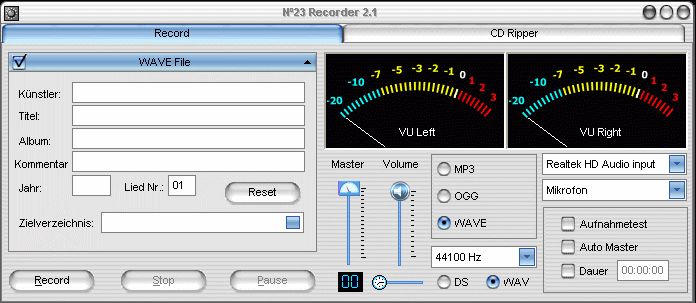

von Karlheinz (Gast)
Vielen Dank für eure Tipps. No23 habe ich auf meinem Rechner
installiert. Es sieht aber so aus, daß Windows (Anhang) die Auswahl der
Audioquellen einschränkt (CD, Mikrofon). Kann ich die Auswahl ändern?
Das hängt von Deiner Soundkarte ab, nicht jede bietet den Ausgangsmix
als Eingangssignal an.
In diesem Falle bringen wohl Programme wie
http://software.muzychenko.net/eng/vac.html Abhilfe.

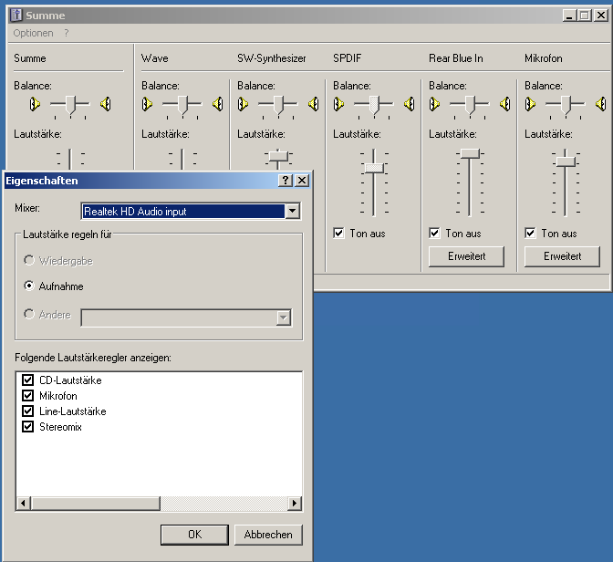

von HildeK (Gast)
Du solltest auf jeden Fall mal prüfen, ob der Stereo-Mix überhaupt
aktiviert ist.
Siehe Anhang.
Über eure Beiträge zu meinen Problemen habe ich mich sehr gefreut.
Der Stereomix wird von meiner Soundkarte leider nicht angeboten. Das
NOD23 scheint sporadisch zu funktionieren, glänz jedoch durch häufige
Zugriffsverletzungen und ist von "virtual cable" abhängig. Ein Kabel
zwischen Line-In und Line-Out geht bedauerlicherweise auch nicht, da
Line ebenfalls von der Soundkarte nicht angeboten wird (werde aber
versuchsweise (vorsichtig, POTI?) Line-Out mit dem Mikrofoneingang
verbinden).
Übergangslösung: Der Rechner meines Nachbarn hat den Stereomix und die
Aufzeichnung funktioniert mit dem Windows-Audiorecorder.
Viele Grüße und ein schönes und sonniges Wochenende
Karlheinz
