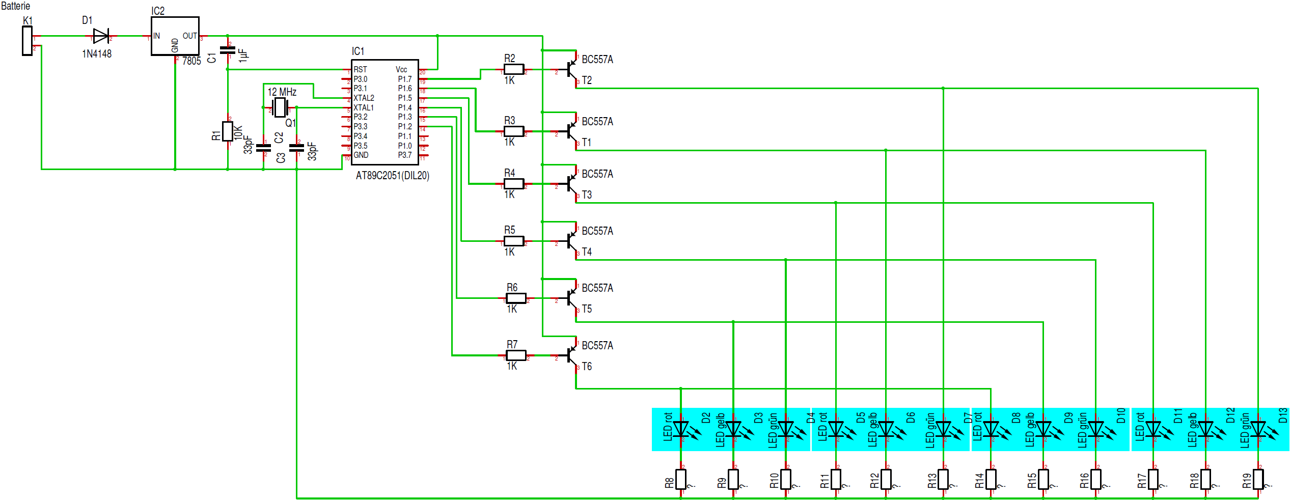

Ich greife dieses Thema noch mal auf, da ich an 6 Ausgängen jeweils 2
LEDs betreiben möchte (bis zu 6 LEDs an 3 Ausgängen wären gleichzeitig
aktiv).
Gibt es eine Alternative zum UDN2595, da dieser scheinbar nur noch bei
Ebay in China erhältlich ist? Das Problem ist der relativ niedrige
H-Pegel des AT89C2051. Es sollte auch ein invertierender Chip sein, da
sonst alle LEDs bei Reset kurz aufleuchten würden.

Sauberer ist (eingeschaltet wird bei LOW)
         VCC
          |E
uC--4k7--|< PNP
         1k  Last
          +--|< NPN
          |   |E
         10k  |
         GND GND
aber das ist natürlich aufwändger. Also doch besser gleich mit dem PNP
schalten. Die meisten Leute lieben es ja auch, plus zu schalten und
bekommen bei NPN eher Gedankenprobleme.
        VCC
         |E
uC--1k--|< PNP
        Last

         VCC
          |E
uC--4k7--|< PNP

von Sascha K. (sascha2)
Ich habe die Schaltung mal gezeichnet (meine erste Zeichnung mit Target
3001). Die Vorwiderstände zu den LEDs haben keinen Wert, weil ich da
LEDs mit Vorwiderstand für 5V verwenden möchte. Ausgang P1.0 und P1.1
habe ich übersprungen, weil diese Ausgänge laut Datenblatt externe
Pull-Up-Widerstände benötigen. Als Stromquelle ist ein 9V Block oder
Netzteil vorgesehen.
Die Frage wäre noch, ob 1K-Ohm vor der Basis der Transistoren ausreicht?

von Michael B. (laberkopp)
Vernünftig.
> Als Stromquelle ist ein 9V Block oder Netzteil vorgesehen.
Ein 9V Block liefert aber keine 9V, sondern nur wenn er randvoll ist,
sonst geht es herunter bis 5.4V (Entladung mit Kapazität laut
Datzenblatt). Dafür taugt ein 7805 nicht, der will mindestens 7.5V
sehen, nimm einen low drop Regler.
Macht 4.3mA Basisstrom, bei üblichen 1:10 bis 1:20 Stromverstärkung im
gesättigten Schaltbetreib kann man damit also 86mA (100mA) schalten.
Wenn du nicht so viel schalten willst, kannst du den Ansteuerstrom
kleiner machen, bei 20mA z.B. 4k3 (oder 4k7).
Sascha K. schrieb:
Das sollte klappen, du darfst aber nicht vergessen, Abblockkondensatoren
vor und hinter den 3-Bein Regler zu schalten. Ausserdem sollte dicht am
MC ein C mit etwa 100nF-470nF die Versorgung abblocken (also von Vcc
nach GND).
Da du LED hart schaltest, könnte es evtl. sinnvoll werden, in die
Versorgung zu denen eine Drossel und nochmal ein Abblock-C zu legen. Das
wäre in die Leitung zu den Emittern der BC557. Zugegeben, ich liebe
Drosseln...
von Peter D. (peda)
Völlig übersteuert. Der BC557C hat eine Verstärkung <400.
10k reichen dicke aus.
Vielen Dank für die Hinweise.
> nach GND).
Die Kondensatoren habe ich eingeplant. (Für den 470nF und 330nF
Tantal-Kondensatoren. Ich hoffe die passen.)
> Drosseln...
Wie würde man Drossel und Kondensator schalten und welche Werte sind da
sinnvoll? Einmal zwischen + und alle Emitter?
Bezüglich des Transistors und des Vorwiderstandes bin ich mir noch
unsicher, da es verschiedene Aussagen gibt. Schalten möchte ich etwa
26mA (2 x 13mA LED).  Sollte man besser den BC557C anstatt BC557A
verwenden? Der hat ja eine höhere Verstärkungsleistung (DC Current Gain
ist die Verstärkungsleistung?)
Danke für den Tipp mit dem Low Drop Spannungsregler. Ich habe einen
einen LM 1117 T5,0 gefunden. Dann sollten die Abblockkondensatoren
jedoch 10 µF laut Datenblatt betragen. Ich muß morgen noch einmal
genauer ins das Datenblatt schauen.
