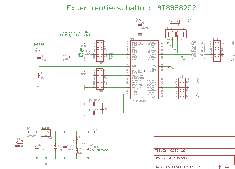

an diese "Experimentierschaltung" (als .png im Anhang) sollen 5 leds,
eine 7-segmentanzeige und ein Taster (port 3.2) angeschlossen werden.
Diese Bauteile soll ich jedoch auf eine zweite Platine anbringen und
dann mit Steckern verbinden. Die 2 Platinen sollen mit einem 16-poligen
Stecker verbunden werden. Ich werde in einem zweiten Post nun mein
Schematic für die zweite Platine posten und kann mir da bitte jemand
sagen ob es so stimmt bzw. was ich noch verbessern muss. Ich weiß z.B.
nicht ob ich für den Taster auch noch einen Stecker oder ob ich den an
den Stecker anschließen kann, an dem die leds hängen.
Vielen Dank schon mal im Voraus.
Steppenwolf

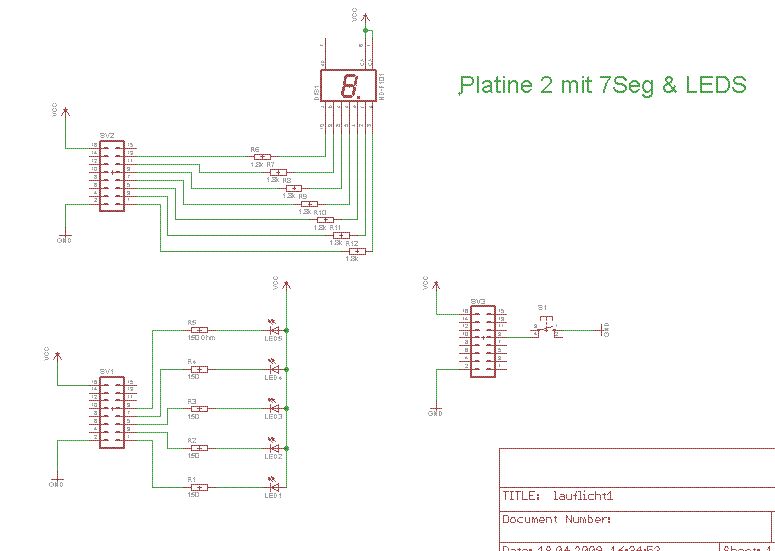

von Steppenwolf (Gast)
Im Anhang ist mein Schematic für die zweite Platine.
von David (Gast)
Wozu du die Freilaufdiode D4 benötigst, ist mich nicht klar, die ist
wohl überflüssig... kanst sie allenfalls an den reset pin hängen (der
reset pin hat keine interene schutzdiode...)
Ansonsten scheint das schema soweit ok, ein layout kann ich nicht
sehen...
ich persönlich würde die Widerstände für die Dioden/7Segment anzeige auf
die äh hauptplatine mit dem AVR plazieren, als strombegrenzung, wenn du
ausserhalb des prints einen kurzschluss baust...

Ich finde D4 auch überflüssig und die Funktion "Freilauf"
ist auch nicht zutreffend.
10µF für den Resetimpuls (Bild ist leider sehr grob) ist
ein bischen zu viel. 10nF tuns auch und besser.
Die Vorwiderstände der 7-Segmentanzeigen sind wie groß?
(auch hier unlesbar,.PNG-Format wäre besser gewesen)
Die Programmieranschlüße müßten zum Chip führen, landen
aber im Nirwana. Wenn du schon Labes benutzt sollten die
im Schaltplan mindestens zweimal auftauchen.
Ansonsten schein alles stimmig. Irrtum vorbehalten.
von Matthias (Gast)
Würde lieber gleich den AT89S8253 nehmen, da der ...8252 abgekündigt
ist. AT89S8253 ist der offizielle Nachfolger.
Ein wesentlicher Unterschied der Beschaltung sind die auf max. 5pF
(+-5pF) verringerten Kondensatoren an dem Quarz, die demnach auch
entfallen können.
Außerdem hat dieser einen internen Power-On-Reset, könntest also die
RC-Kombination an RST einsparen (ggf. im Layout aber vorsehen).
von Karl H. (kbuchegg)
> Die 2 Platinen sollen mit einem 16-poligen Stecker verbunden werden.
   5 Led
   7 7-Segment
   1 Taster
Dazu noch
   1  Vcc
   1  Gnd
  15  Pins.
Geht sich also locker tatsächlich mit nur einem 16-poligen Stecker
aus. Du hast aber deren 3 auf den Schaltungen.
Was nun? Soll jede Komponente eine eigene 16-polige Verbindung bekommen
(so wie du das realisiert hast), oder soll alles über eine einzige
16-polige Verbindung laufen (so wie du das in deiner Aufgabenstellung
beschrieben hast)

Es fehlt ein Resettaster. Ich würd die Kondensatoren am Quarz vorsehen,
aber nicht bestücken, vielleicht muss man ja mal einen alten 89S8252
programmieren. Warum der Jumper am Widerstandsnetzwerk an P0? Wird V+
dadurch abgetrennt, sind die Portleitungen immer noch durch die
Widerstände verbunden, macht Dich also nicht glücklich. Ich würd für
alle Ports Pullupwiderstandsnetzwerke vorsehen. Die internen Pullups
sind sehr schwach. Die LEDs lieber nicht direkt treiben. ULN2803 ist
Dein Freund.
Wenns ein Experimentierboard werden soll und Du noch Platz hast, eine
serielle Schnittstelle mit Pegelwandler MAX232 vorsehen.
Vielen Dank für all eure antworten! Ihr habt mir sehr geholfen. Was ich
nun noch nicht weiß ist ob das mit einem 16 poligen Stecker oder eben
mit dreien machen soll.was wäre denn vorteilhafter? (der preiß spielt
hierbei keine Rolle) Für die Widerstände bei der 7-Segmentanzeige habe
ich 1.8k Ohm gewählt, ist das in Ordnung? Benötige ich einen
Pullup-Widerstand für den Taster? Ich bedanke mich schon mal im Voraus
für eure Hilfe!

220µ am Ausgang des Reglers!? Meine Erfahrung max. 1µ, sonst wird der
Regler heißer als er normalerweise werden würde
Vorteilhafter wofür?
Wird das eine Experimentierplatine für einen bestimmten Einsatzzweck
oder eine allgemeine Experimentierplatine, bei der du die 7-Seg Anzeigen
auch mal an einem anderen Port anstecken willst oder die Taster auch mal
an einem anderen Port betreiben willst?
Je nachdem ist die Antwort eine andere.
Rechne dir doch mal aus, wieviel Strom dann durch jede einzelne LED
läuft! Und dann vergleich mal mit dem Datenblatt, ob das reicht. Mit
1.8k kann im Grunde nicht viel schief gehen. Du kannst deine 7-Segment
auch mal so nehmen und statisch über 1.8K mit + und - verbinden um zu
sehen, wie hell das sein wird.
> Benötige ich einen
Nicht unbedingt. Du kannst auch den im µC eingebauten benutzen.
Steppenwolf wrote:
> Ich weiß leier nicht wie/ob man editieren kann^^
> Wenn ich nur einen Stecker hab und die 15 Pins nutze, um die leds,7-seg.
> und den taster anzuschließen, wie soll ich das dann mit dem MC auf der
> anderen Platine verbinden...oder versteh ich etwas falsch^^.
Ist die µC Platine schon aufgebaut?
(Ich habs so verstanden, dass die ebenfalls noch nicht existiert)
Wenn nein: Warum um alles in der Welt benutzt du dann 16-polige Stecker,
wenn du sowieso nur 10 Pins davon benutzen willst?
Wenn du aber sowieso 16-polige Stecker benutzen willst, warum legst du
dann nicht alles Signale die du für 7-Seg + Led + Taster brauchst auch
µC-seitig auf einen einzigen 16-poligen Stecker?
von Schaltplan/Layout korrekt (Gast)
Hallo, vielen Dank für die Antworten, habe die Platine nun schon geäzt,
gebohrt und gelötet. Hat alles geklappt, bin so froh und mein Lehrer ist
auch zufrieden. Ich habe 3 Stecker genommen, weil mein Lehrer eh 60
Stück bestellt hatte :D und weil ich es so übersichtlicher finde und die
Platine auch nicht so "leer" aussieht. Vielen Dank nochmal an alle, die
mir zurückgeschrieben haben.
Steppenwolf
