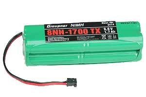

ich hab eine Akku (RC Fernsteuerung), dieses soll man vorab 24 Stunden
mit 150mAh laden.
Es ist ein NiMH Akku mit 9,6V 1,7Ah.
Mein Ladegerät hat aber leider nur die Schritte 0,5Ah, 1,5Ah, 3Ah...

Das Akku ist keine Blockbatterie, sonder setzt sich aus 8 Mignon
Batterien zusammen (Bild anbei)

Das Problem bei diesen Senderakkus sind die wirklich nicht zum laden
geeigneten "Drähtchen". Dann kommt der Stecker auf der Platine, Die
Leiterbahn und dann die Ladebuchse am Sender. Kein wunder, das die sagen
IC < 500mA.
Mach Dir direkt am Akku ne Möglichkeit, mit vollem Strom (1C). Ist
besser für die Zellen und die abschaltung klappt wesentlich besser als
mit der 14-16h Methode über den Sender. Und fürs erste mal aber den
Strom mit einem Widerstand / Fahrradlampe etwas begrenzen.
Ich Baue mir immer Goldkontakt Buchsen direkt an je eine Seite des Akkus
(+ und -) mit etwas Heiskleber fixiert und dann den großen
Schrumpfschlauch drum. Geht wunderbar.
