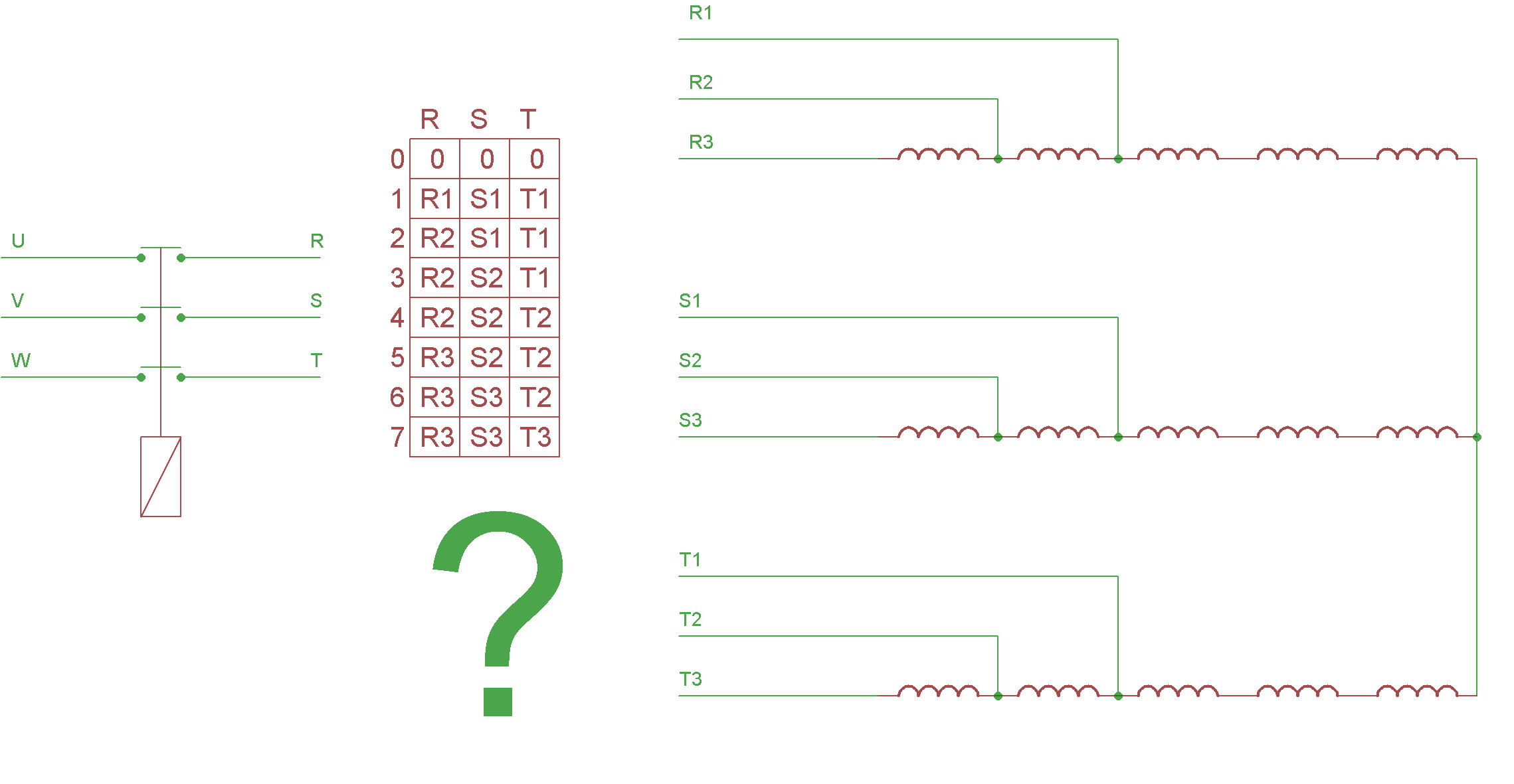

Ich habe hier einen 400V Schweisstrafo bei dem der Stufenschalter fehlt
(Schweisstrom 7 Stufen).
Diesen möchte ich durch 9 Relais ersetzen.
Stimmt die Tabelle in der Zeichnung so oder kann ich eventuell auch eine
feinere Abstufung erzielen, in dem ich z. B. so beschalte:
R > R1
S > S1
T > T3
oder ist dass schon zu unsymmetrisch?
es gibt sicher genug Schweisstrafoexperten hier im Forum :-)
Herzlichen Dank im voraus.
Peter

Nur mal blöd gefragt, was passiert wenn jemals eines der Relais nicht
öffnen sollte, oder einen Moment zu spät öffnet?
von PeterL (Gast)
Die Relais werden Stromlos geschaltet, es ist ein MIG Schweissgerät.
Das Relais links im Bild schaltet die Zuleitung.
Ich weiss nicht wass passiert, wenn ich eine Wicklung primärseitig
kurzschliesse, da muss ich sicher noch die Temperatur mit überwachen.

Der Nichtschweisser meint: Bei dem Strom werden Relais kein langes Leben
haben. Gelegentlich verkleben auch Kontakte bei zu hohem Strom. Dann
wäre ein Wicklungskurzschluss vorprogrammiert.
Da sollte man eher an etwas kräftigere Schütze denken?
Die Sekundärwicklung für die Elektrode ist oben nicht gezeichnet.
Primär-Sicherungen wären auch nicht schlecht, da sie Lauferei und
Dunkelheit ersparen könnten.  :-)

Gehe davon aus dass durchaus 25 bis 40A kurzzeig pro Phase primärseitig
fließen werden (einen einigemaßen kräftigne Trafo vroausgesetzt).
Relais: sind also schon mal mehr Hochleistugnsrelais bzw. Schütze mit
AC3 >20A
zu wählen.
> R > R1
> S > S1
> T > T3
Ich kaufe mir in solchen Fällen einen Nockenschalter aus der 1-2-3 Bucht
, für ca 15 euro inkl. Versand erheblich weniger
Arbeits-/Zeit-/Geld-Aufwand als die 3-Ph.-Relais-Frickelei.

Ich habe jetzt meine Lösung mit den Relais (LZ von Panasonic mit 16A)
fertig und auch schon getestet, sogar mit 7-Segmentanzeige:-)
Der nächste Schritt ist, dass ich das Ganze "Industrietauglich" mache.
vielen Dank nochmal an alle
Peter

Wenn du einen Schalter unter 30Euro findest (soviel hat meine Schaltung
gekostet), bekommst du von mir 20Eur Provision - abgemacht!!
Was habt Ihr alle gegen meine Relais?
Die können 16A und werden nur stromlos geschaltet, die überleben uns
alle :-)
Wenn nicht, stelle ich das Video von der Explosion bei Youtube ein.
Auf meine eigentliche Frage (feinere Abstufung) hat leider noch niemand
geantwortet.

Mich würden mal die Größen der Eingangs-Phasen-Sicherungen oder die
Angaben auf dem Trafo interessieren, denn für einen Elektroniker ist die
Platine angemessen. Für einen Industrie-Elektroniker ist es Wahnsinn,
über Cu-Leiterbahnen, auch wenn sie noch so gut und dick verzinnt sind,
solche Ströme und Spannungen zu leiten.
Da das Bild eine sehr begrenzte Auflösung hat, kann man da gar nichts
richtig erkennen (Leiterbahnabstände/-breite). Bei der Größe des
Schweißtrafos und den Cu-Querschnitten der Wicklungen sollte man die
Relais sicherheitshalber jedes einzelne metallisch und explosiv kapseln.
Da sind garantiert keine Sicherheitstoleranzen eingeplant. Bei
Übergangswiderständen auf der Platine (Lötzinn / Kontakte) wird sich
dieses als erstes verflüssigen und weglaufen, deshalb ist in der
Leistungselektrik auch das Verzinnen der Einzelleiter verboten.
Das Ergebnis wird erst beim absoluten Schweißeinsatz unter voller Last
zu beurteilen sein. Und man kann dem Konstrukteur nur wünschen, daß
alles im Limit bleibt.
Die Relais haben einen maximalen Schaltstrom von 16A bei 440V AC , wie
hoch liegt eigentlich der Dauerlaststrom ? Der war auf die Schnelle
nicht zu finden.
Bei solchen Konstruktionen sollte man mit sehr viel
Verantwortungsbewußtsein gegenüber sich , der elektrischen Materie und
vor allem seinen Mitmenschen an die Umsetzung herangehen.
Im allgemeinen wird der Schweißtrafo so nicht mehr zugelassen sein, da
wesentliche und sicherheitsrelevante Elemente ohne Rücksicht auf die
einschlägigen Normen eigenmächtig geändert wurden.
Im gewerblichen Einsatz bedeutet dies das Erlöschen der
Firmenhaftpflicht, und sollte ein Personen- oder Sachschaden daraus
resultieren, werden sich entsprechende Instanzen (Staatsanwalt) damit
beschäftigen. Der Firmenchef oder Verantwortliche dieses Gebildes möchte
ich nicht sein.
Die regelmäßiges Sicherheitsprüfung durch eine verantwortliche
Elektrofachkraft wird dieses elektr. Gerät auch nicht mehr überstehen,
wenn der Eingriff bekannt wird.
Als Ratschlag mal im Forum von de-online.info über meine Vorbehalte
nachfragen. Dort sind kompetente Elektrofachleute vertreten.
