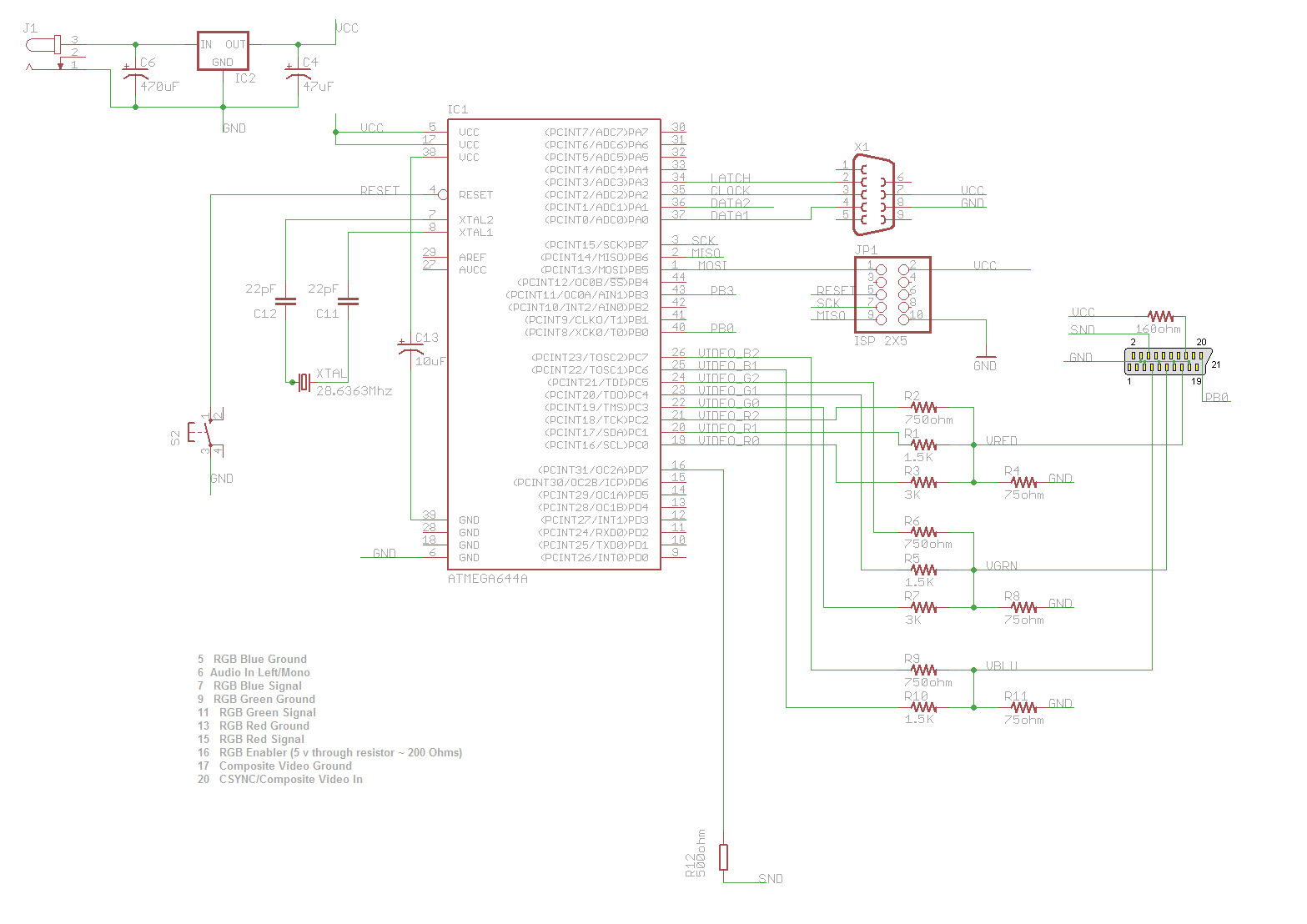

oder das Signal direkt hinter dem DAC abgreifen und ein SCART-Kabel
benutzen. Ob das so einfach geht weiß ich aber nicht. Spielt die
Freuquenz hier eine Rolle? Und wie müssten die SCART-Pins verlötet
werden (Ich steige durch den Anschluss nicht so richtig durch)?
Einen entsprechenden Schaltplan für den DAC Converter gibt hier:
http://belogic.com/uzebox/files/Uzebox-rev-D1.pdf
(Der DAC ist die Wiederstandsleiter ziemlich in der Mitte)
und hier:
http://belogic.com/uzebox/files/UZEBOX_AVCore_1.2_Schematic.pdf

Also normalerweise kannst du das Signal direct hinter dem DAC an den
RGB-Anschluss deines Fehrnsehers hängen also über scart.
RGB kann auch 60Hz und sieht vorallem schöner aus. Sollte ohne probleme
funktionieren. Aber weniger aufwannt ist einfach zu testen ob dein
fehrnseher NTSC kann.
Und nen S-Video ausgang hat das board ja auch.

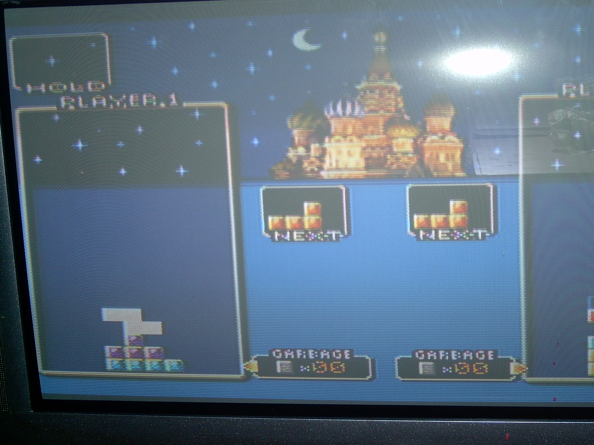

von erhardd (Gast)

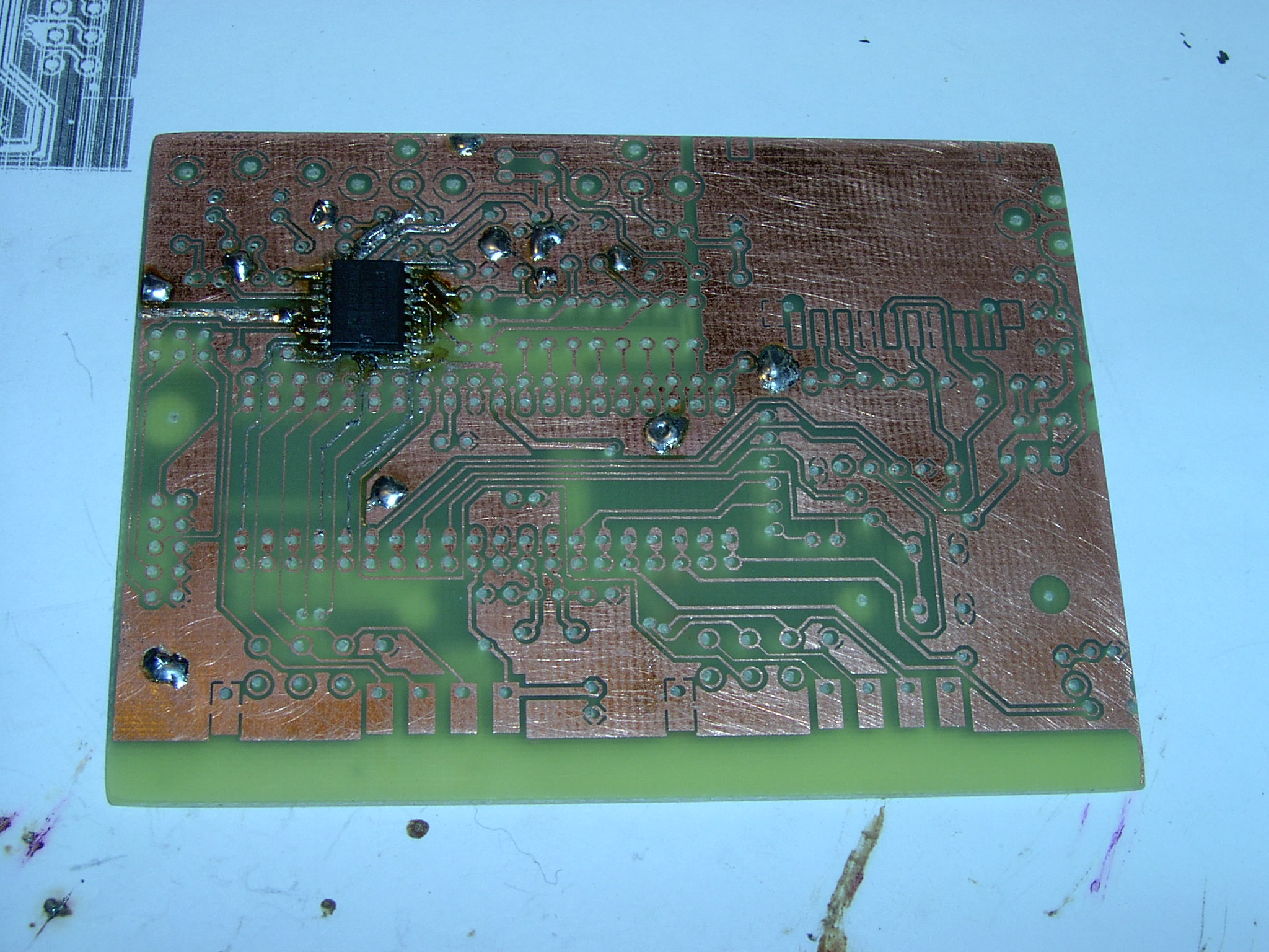

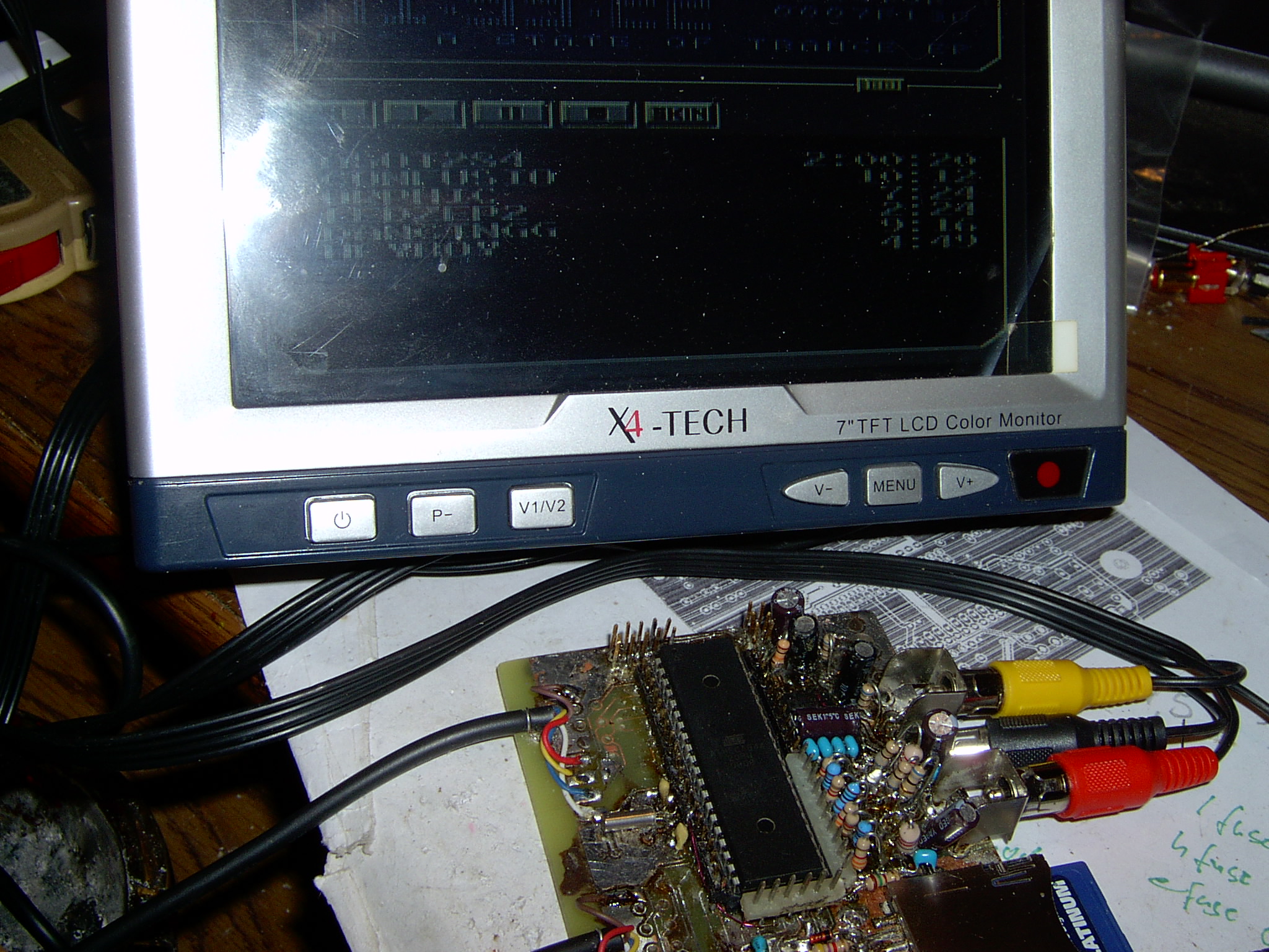

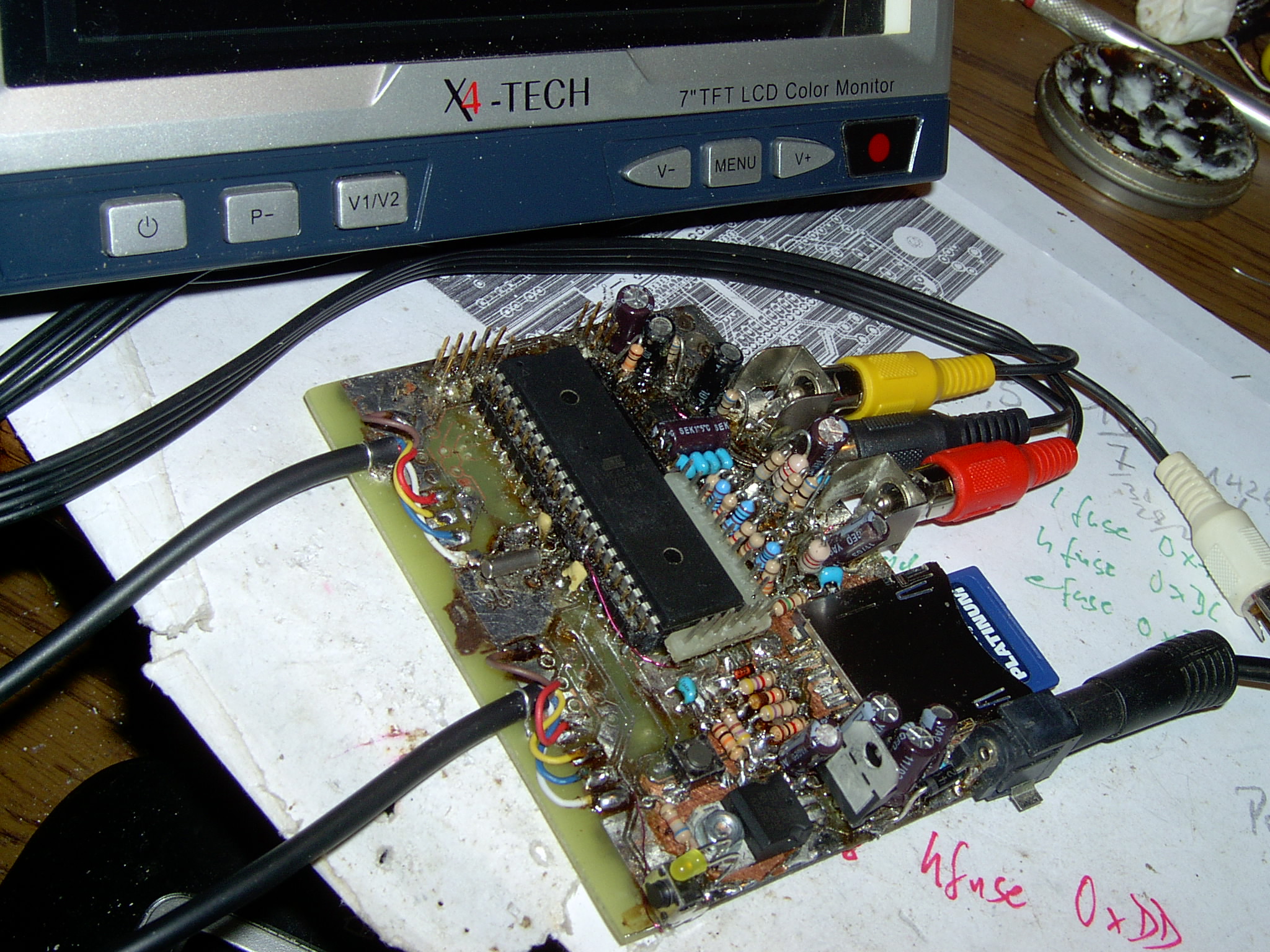

Das Problem ist m.E. nicht der TV-Anschluss.
Klappt recht gut mit Monitor (Rückbankmonitor von Pollin);
--beim Durchrechnen der Preise für Farbdisplay und Ansteuerung hab ich
mich dazu entschieden. Kann ja weiterhin genutzt werden.
Die Leiterplatte ist der springende Punkt.
Die Teile bekommt man dann z.B. bei lipoly.de .
Mein Versuch der doppelseitig kasch. LP ist im Bild zu sehen.
Nur für Masochisten ist das Löten unter Bauelementen (IC-Fassung)
vielleicht der "Kick"...
Man kann auch eine selbst entwerfen. Dabei aber u n b e d i n g t auf
HF-tauglichkeit der Masseflächen achten.

Jetzt kann man sein selbstgeschriebenes Spiel oder ein mitgeliefertes
starten und ausprobieren.
Wenn's nicht klappt, überprüfen, ob MINGW installiert ist!
Als Bsp.:
C:\uz\bin>uzem C:\uz\demos\SuperMarioDemo\default\SuperMarioDemo.hex
--mit den Pfeiltasten lässt sich das Spiel spielen.
Und so sieht's in natura aus(wesentlich besser als das Bild)!

Bleibt noch der relativ leichte Nachbau
http://www.mikrocontroller.net/attachment/90194/Uzebox-SCART-v5-feb-10.png
Ein russischer User hat hier auf Scart, ohne den NTSC-Chip, auch für Pal
tauglich, eine Schaltung entworfen.

Durchaus machbar;
--achte nur auf die Abblockung der GND-Lane für analog -gegen digital
Masse aus der Orginalschaltung. (sonst wird's tatsächlich -bunt- )
von erhardd (Gast)
oben links die Kombination aus Drosseln und C's
von erhardd (Gast)
--ich hab nochmal nachgesehen.
Die Drossel sind anspruchslos, soll heissen, Widerstandsbauform 22µH.
Glaub, Pollin hat die im Angebot.

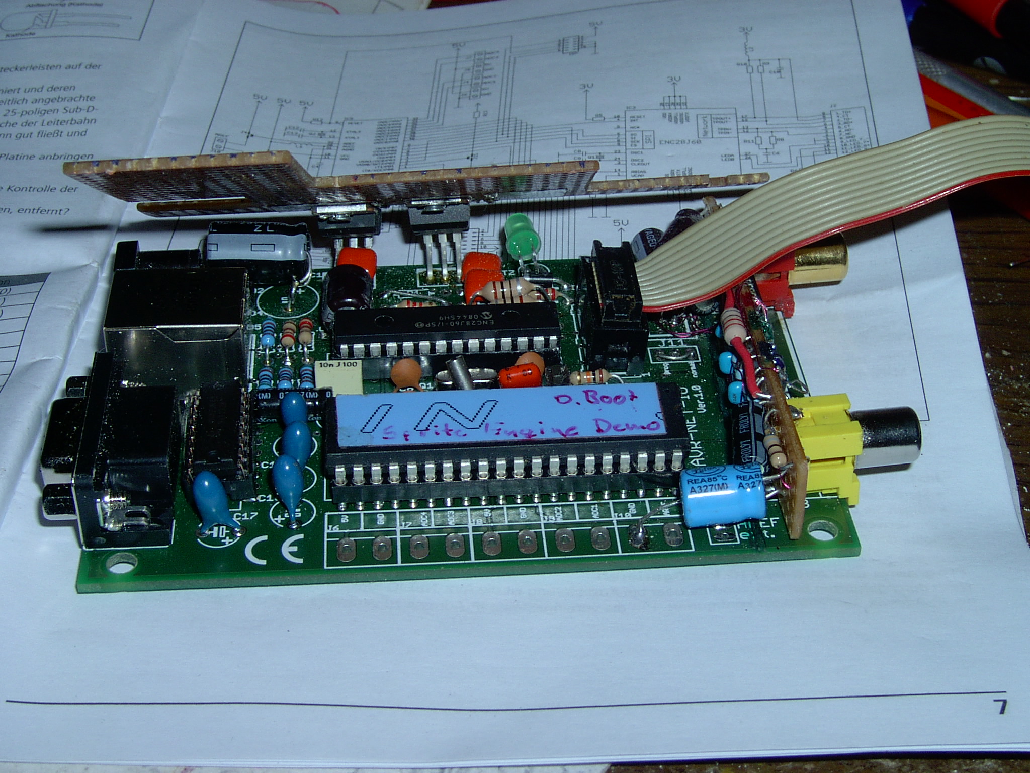

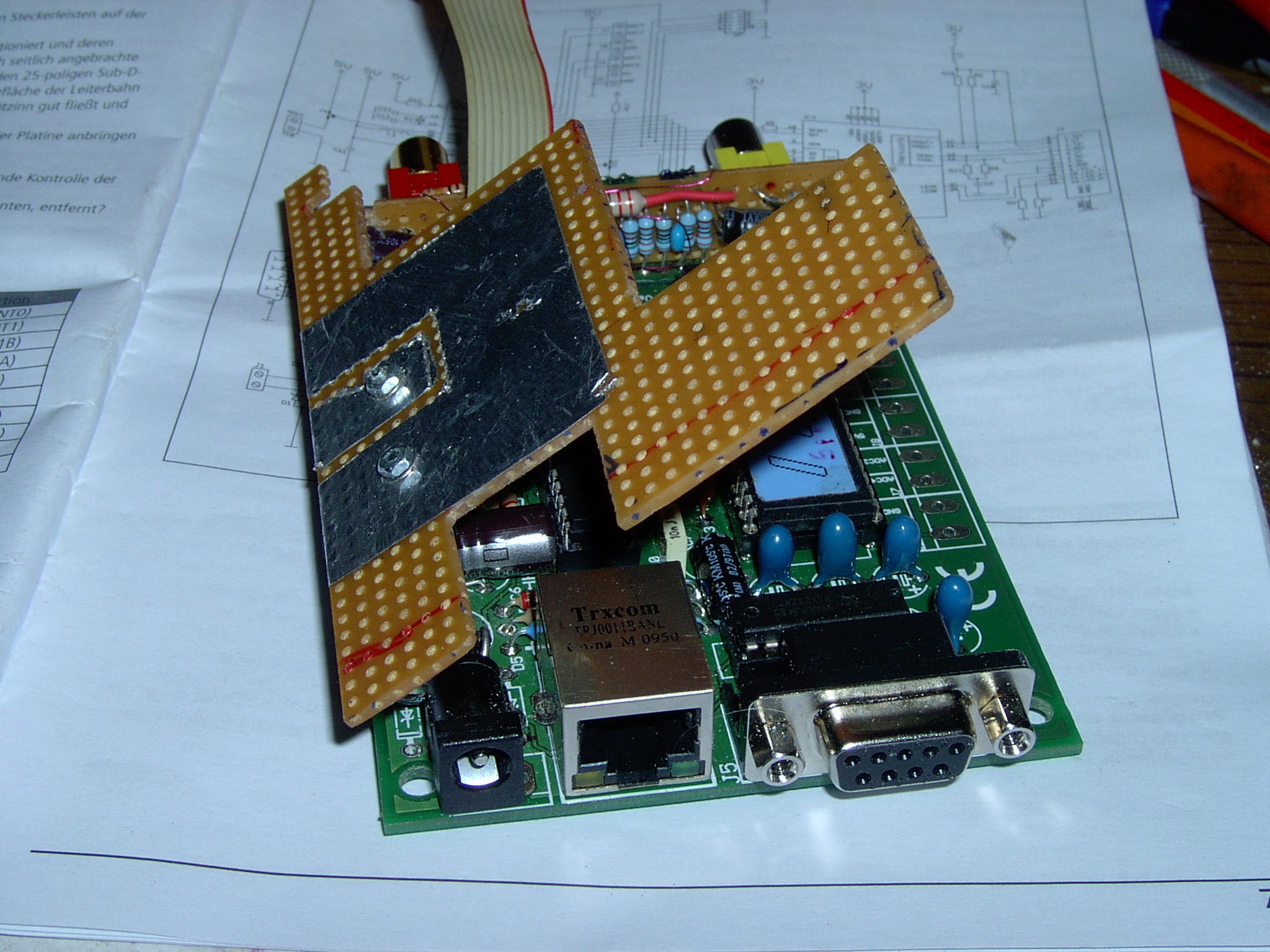

von erhardd (Gast)
--ohne den AD725 , also die Schaltung unseres russ. Freundes, kannst Du
auf die Drosseln verzichten(er hat auch keine eingezeichnet)!
von erhardd (Gast)
...-da Du ja noch suchst, schlage ich vor, Du wartest, bis ich hier, im
Forum, mein neues Projekt vorstelle.
AVR-Net IO mit Ausgabe wahlweise auf TV oder TFT-Monitor!
Anbei ein paar Bildchen des Istzustandes.
Der Webserver wird, wahrscheinlich mit Shorties neuester Version, als
" Spiel " von der SD-Karte gestartet.
Schau Dir auch meine Vorarbeit ab hier an:
Beitrag "Re: Uzebox/Fuzebox Spielekonsole mit ATmega644"
von erhardd (Gast)
von erhardd (Gast)
@ alle
Anfragen zum Thema bitte nur noch hier
Beitrag "(F)UZE-Box Zusatzmodul für AVR NET-IO"
