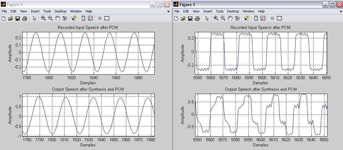

Im Anhang sind zwei Diagramme enthalten. Das linke ist die Aufnahme, das
rechte die Synthese. Das Signal selbst ist ein 1kHz-Sinus bei einer
Abtastung mit 44,1kHz. Wie man ansatzweise erkennen kann beträgt die
Periodendauer ca. 44 Samples (entspricht 44/44100 s bzw. 1002 Hz) im
linken Diagramm. Im rechten hingegen beträgt sie 160 Samples (bzw. 275
Hz). Die Frequenz meiner erzeugten Wellen ist also fast nur ein Viertel
so groß wie die ursprüngliche Frequenz. Jede erzeugte Cosinuswelle hat
also eine Dauer von 160 Samples und eine entsprechende
Phasenverschiebung.

von Detlef _. (detlef_a)
Aha, das war die Frage.
Das geht so:
sinus=amplitude*sin((0:(Ergebnisarraygroesse-1))*2*pi*frequenz/abtastfre
quenz+phase)
Die Abtastfrequnz hattest Du nicht erwähnt, die spielt natürlich ne
Rolle, phase ist der Phasenoffset des Sinus zum Fenster.

Vielen Dank, genau das hat mir erstmal weitergeholfen. Ich hab das
folgendermaßen eingebaut:
output = [];
out_int = [];
waveform = [];
finalwave = [];
for j = 0:length(synthframe(:,1))-1
        out_int(j+1,1) = interpolate_amp(synthframe(j+1,1),matchframe(j+1,1),length(synthframe(:,1)),j);
        out_int(j+1,2:framesize+1) = interpolate_pha(synthframe(j+1,2),matchframe(j+1,2),synthframe(j+1,3),matchframe(j+1,3),length(synthframe(:,1)),j,Fs);
        out_int(j+1,3) = synthframe(j+1,3);
end;
output = [output;out_int];
for j = 1:length(output(:,1))
        oooo = [];
        oooo = output(j,1)*cos((0:(framesize-1))*2*pi*output(j,3)/Fs+output(j,2:framesize+1));
        waveform = [waveform;oooo];
end;
finalwave = sum(waveform);
wave = [wave;finalwave];
Dazu noch die Phaseninterpolierungsfunktion:
function pha_int = interpolate_pha(phase,phase2,freq,freq2,S,n,F)
freq = 2*pi*freq;
freq2 = 2*pi*freq2;
M = round((1/(2*pi))*((phase+freq*S-phase2)+(freq2-freq)*(S/2)));
alpha = (3/(S^2))*(phase2-phase-freq*S+2*pi*M)-(1/S)*(freq2-freq);
beta = (-2/(S^3))*(phase2-phase-freq*S+2*pi*M)+(1/(S^2))*(freq2-freq);
pha_int = [];
for i = 1:S
    pha_int = [pha_int,phase+alpha*(i/F)^2+beta*(i/F)^3];
end;
Wie im Bild zu sehen ist stimmt die Frequenz jetzt. Und tatsächlich kann
man jetzt auch die synthetisierte Stimme halbwegs verstehen. Vorher
verstand man Worte nicht, jetzt kann man die Worte verstehen (auch wenn
es zugegebener Maßen noch sehr grottig klingt; da läuft also noch nicht
alles so wie es soll).
Die Stimme klingt noch relativ metallisch und verzerrt, was daran liegt,
dass die synthetisierten Wellen rechteckförmig sind.
Siehe auch Bilder:
http://www.worldofevanescence.de/martin/matlab/basically_working_01.jpg
http://www.worldofevanescence.de/martin/matlab/basically_working_02.jpg

Ok, hab ich gemacht. Zunächst mit einem 1 kHz Sinus und dann mit drei
überlagerten Sinussen.
http://www.worldofevanescence.de/martin/matlab/6_sinus.jpg
http://www.worldofevanescence.de/martin/matlab/testsignal.jpg
Auf beiden Bildern sind jeweils mind. 2 Frames dargestellt. Die Signale
werden nun nicht mehr eckig synthetisiert, sondern so wie sie sein
sollen. Durch die Dreiecksfensterung am Ende ist die synthetisierte
Funktion natürlich dreiecksförmig. Sieht etwas seltsam aus, klingt aber
ziemlich gut. Ich habe jetzt keine Probleme mehr die Originalstimme zu
erkennen. Selbst die Betonung bleibt erhalten (also man kann anhand der
synthetisierten Stimme problemlos den Sprecher unterscheiden). Ein paar
Soundartefakte/anomalien (oder wie man das nennen will) sind zwar
enthalten und natürlich klingt es etwas synthetisiert, aber im Prinzip
funktioniert es zufriedenstellend. :D

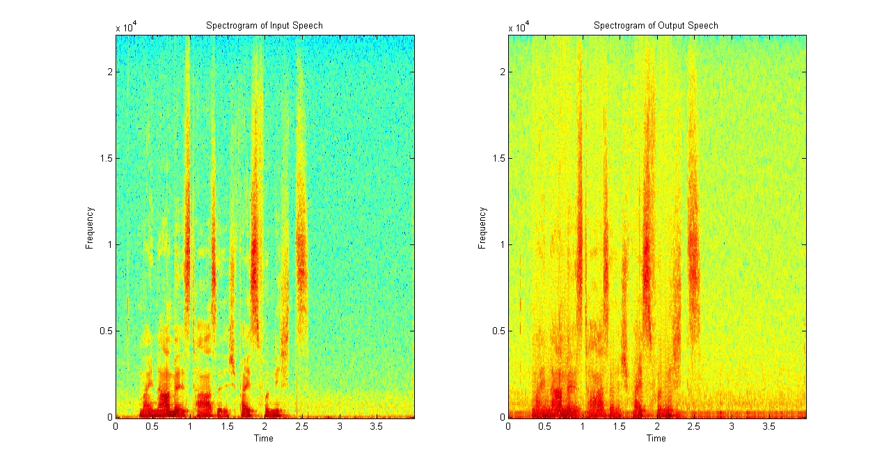

Im nachfolgenden Bild ist ein Wort dargestellt (links original, rechts
synthetisiert):
http://www.worldofevanescence.de/martin/matlab/6.jpg
Ist nicht perfekt, aber schon recht gut (nach meinem Verständnis).
Zumindest macht das Script nun weitestgehend was es soll.

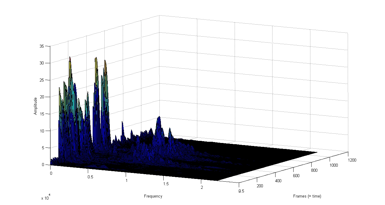

Ich hab noch eine Frage zur Darstellung. Und zwar möchte ich das
Eingangssignal (Original) und das synthetisierte Ausgangssignal im Zeit-
und Frequenzbereich darstellen, sodass man problemlos die Unterschiede
sehen kann. Welche Darstellungsformen sind dafür am besten geeignet?
Den Zeitbereich kann ich, wie man weiter oben sehen kann, problemlos
darstellen. Auch der Frequenzbereich geht. Nur hab ich dann eben zwei
separate Diagramme für ein Signal. Außerdem kommt beim Frequenzbereich
noch das Problem hinzu, dass ich für jeden Frame eine Linie habe.
Ich weiß, dass man solche Darstellungen beispielsweise mit dem
surf-Befehl als 3D-Diagramm darstellen kann. Nur irgendwie krieg ich das
nicht so richtig hin. Es funktioniert zwar, dass ich die Amplituden aus
der FFT über die Frames (entspräche dem Zeitbereich) und die Frequenz
hinweg (Frequenzbereich) mit surf darstellen kann, aber das was
rauskommt sieht relativ dunkel aus, sodass ich nah hinneinzoomen muss.
Das kann man dann aber nicht in ein Dokument einfügen. (siehe Anhang)
Ich hab auch ein wenig probiert das mit der Farbpalette ansehlicher zu
machen, nur irgendwie wird das auch nicht besser.
Gibt es noch eine bessere/sinnvollere Darstellungsform oder wie kann ich
den surf-Befehl so anwenden, dass das Ergebnis auch irgendwie verwendbar
in einem Schreibprogramm ist?

Für den Frequenzbereich kannst du durchaus mit surf arbeiten...
Allerdings sollte man das drübergelegte Netz ausstellen. Wenn es zwei in
einem sein sollen kannst du ein wenig mit der Transparenz jonglieren.
Damit es übersichtlicher wird würde ich es monochrom machen
(hell/dunkel, evtl. unterschiedliche color maps). Eine andere Variante
ist, zwei separate Plots mit spectrogram zu erstellen (hier ein wenig
mit der Auflösung spielen).
Keine Ahnung mit welcher MATLAB Version du arbeitest, meine hat Probleme
mit dem Export von Oberflächenplots. Vektorgrafik sieht wirklich übel
aus. Abhilfe schafft
  print -dbmp -r300 'file.bmp'
Cheers!

von Delete M. (skywalker)
Sorry für die lange Sendepause, hatte erstmal viel zu tun.
Das mit den Darstellung hab ich noch nicht hinbekommen. Vielleicht hab
ich mich auch etwas missverständlich ausgedrückt.
Ich habe nun nach der FFT ein Array mit 257 Zeilen (entspricht dem
halben Spektrum der 512er FFT) und N Spalten. N ist hierbei die Anzahl
der Frames die ich bearbeite. Somit sind die Spalten/Frames meine
Zeitbasis (1. Dimension), die Zeilen meine Frequenzbasis (2. Dimension)
und die Amplitudenwerte meine 3. Dimension. Dargestellt werden soll das
in 2D.
Ein Beispiel von dem was ich meine findet man unter:
http://cnx.org/content/m0505/latest/spectrum8.png
(ohne die untere blaue Grafik)
Welchen Befehl muss ich dafür ansetzen? surf scheint mir hierfür nicht
geeignet zu sein; plot ebenso wenig. Im Prinzip muss ich doch einfach
nur eine x-Achse mit N Werten und eine y-Achse mit 257 Werten haben, in
welche ich dann das Array scheibchenweise reinlege und die
Amplitudenwerte einfärbe. Mache ich den Spaß in zwei separaten Grafiken,
einmal Original und einmal Synthese, dann müsste das ja eine sehr
anschauliche Darstellung sein, wo man beides vergleichen kann.

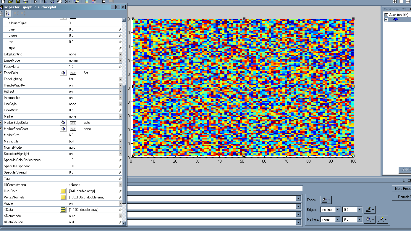

auf 90 (in axis - view). Oder man macht sich das Leben leichter und
verwendet image (Skalierung beachten!).
von Andreas S. (andreas) (Admin) Benutzerseite
Die Funktion für das Spektrogramm heißt specgram, farbige 2D-Darstellung
geht mit pcolor (das macht sogar intern genau das was T.H. "von Hand"
beschrieben hat).
von T. H. (pumpkin) Benutzerseite
help specgram
SPECGRAM Spectrogram using a Short-Time Fourier Transform (STFT).
    SPECGRAM has been replaced by SPECTROGRAM.  SPECGRAM still works but
    may be removed in the future. Use SPECTROGRAM instead. Type help
    SPECTROGRAM for details.
Andreas Schwarz wrote:
> ... farbige 2D-Darstellung geht mit pcolor ...
Nett, kannte ich noch nicht.

Es hat sich nun aber ein anderes Problem aufgetan. Wie in einem Beitrag
weiter oben zu sehen wird aus einem Sinus wieder ein Sinus (siehe auch
http://www.worldofevanescence.de/martin/matlab/6_sinus.jpg), jedoch
wegen der Dreiecksfensterung hat man sozusagen eine Art dreieckige
Einhüllende mit drin. Zum Vergleich auch noch ein Rechtsignal:
http://www.worldofevanescence.de/martin/matlab/int_recht.jpg
Für die Verständlichkeit von Sprache ist das (in der Konstellation) gut,
da man die Frameübergange quasi mit dem Holzhammer Richtung Null zwingt
und somit keine Sprünge drin hat. Schlecht ist das natürlich in Bezug
auf die Gesamtqualität (durch die Dreiecksfensterung hat man natürlich
gewisse Rausch/Nachhalleffekte) und die Funktionalität des Algorithmus',
da die Interpolationsformeln nach McAulay eigentlich glatte Übergänge
ermöglichen sollten, ohne dass man hinterher diese mit dem Holzhammer
"glättet".
Unser Betreuer meinte jedenfalls, dass wir das so nicht richtig haben.

Das ganze mit 512er FFT und 256er Framegröße. Diese Idee, dass
Dreiecksfenster so anzuwenden, hab ich von ein paar Kommilitonen. Nur
das Resultat klingt sehr schlecht. Dafür wird aber ein Sinussignal
perfekt synthetisiert. Etwas komplexeres, wie ein Rechteck, jedoch total
verhunzt (siehe angehängtes Bild im nächsten Beitrag).

Variante 2 mit 160er Framegröße und 512er FFT. Diese Variante produziert
exakt das selbe wie die ursprüngliche Interpolierungsgeschichte, nur mit
weniger Codezeilen.

Nochmal vielen Dank. specgram hat wunderbar funktioniert (siehe Anhang).
Der Code dafür:
figure(1)
subplot(1,2,1)
specgram(inputspeech,fftsize,Fs,hamming(fftsize))
title('Spectrogram of Input Speech');
subplot(1,2,2)
specgram(outputspeech,fftsize,Fs,hamming(fftsize))
title('Spectrogram of Output Speech');
Das ist übrigens das Spektrum mit Dreiecksfensterung.
Ohne Dreiecksfensterung siehts so aus:
http://www.worldofevanescence.de/martin/matlab/spectrogram_speech_ow_160-512.jpg
Wenn man das mal in Hinblick auf den Ausschnitt in a01.jpg betrachtet,
so werden durch den Sprung sehr viele Harmonische hervorgerufen.
Logisch, idealisiert betrachtet ist er ein Rechteck.
