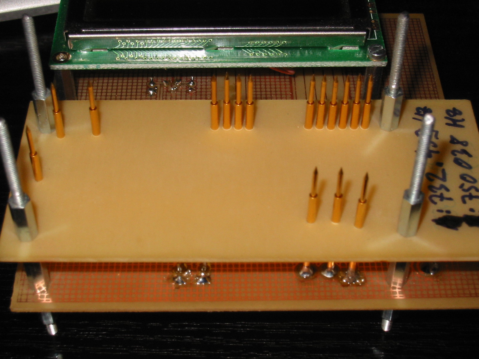

nein, ich löte die in zwei parallele Platinen, die über Abstandsbolzen verbunden sind. Man kann sie aber auch in Kunststoff einpressen.
P.S.: Eigentlich löte ich sie nur an die untere Platine. Die obere dient nur als mechanische Führung. Bei der unteren Platine achte ich darauf, dass die Lötseite oben liegt, so kann die Platine die Druckkräfte besser ab (Sonst würd's die Lötpads irgendwann nach unten ausreissen). So kann ich die ganze Gaudi auch wieder leicht zerlegen, wenn ich was ändern will. Anbei mal ein kleines Bildchen von so einem Aufbau. Über die 4 Gewindestangen ist die zu prüfende Platine ausreichend genau zentriert.
> Über die 4 Gewindestangen ist die zu prüfende Platine ausreichend genau > zentriert. Statisch überbestimmt!

@ Spocki DANKE DIR!Sieht echt gut aus! Die Problematik ist jedoch das sich bei mir aus auch einige Prüfstifte in der Mitte der Platine befinden und das ich da schlecht mit dem Lötkolben hinkomme! vermutlich werden die Prüfstifte nicht direkt auf eine Platine Löten können sondern muß die Prüfstifte über einige Litzen mit der "Auswerteplatine...." verbinden! Somit werde ich die Prüfspitzen vermutlich einpressen oder gegebenenfalls kleben müssen was eigentlich keine Probleme darstellen dürfte! (Oder?) Gruß
Kommt drauf an wie oft du den Testadapter nutzen möchtest. Am vernünftigsten sind die passenden Hülsen dazu. In die kommen die Kontaktstifte hinein und können bei verschleiss (Bei ordentlicher Zentrierung, einhaltung der Wege/Prüfströme, abhängig auch vom Dreck und privatem Gebrauch dauert das ne ewigkeit) leicht gewechselt werden. Ich nehme gerne die Hülsen mit Wrap-/Lötpin Mit vorsichtigem Händling kann man die auch später noch in neue adapter umpflanzen. Kostet allerdings auch mehr.
>Die Problematik ist jedoch das sich bei mir aus auch einige Prüfstifte >in der Mitte der Platine befinden und das ich da schlecht mit dem >Lötkolben hinkomme! Das macht gar nichts. Die obere Platine kannst Du zum Löten ja zum Löten abnehmen. Dann lötest Du Deine Stifte auf der unteren Platine an. Falls der eine oder andere Prüfstift zu schief ist, wenn Du den "Deckel" draufsetzt, kannst Du das ganz leicht korrigieren.
