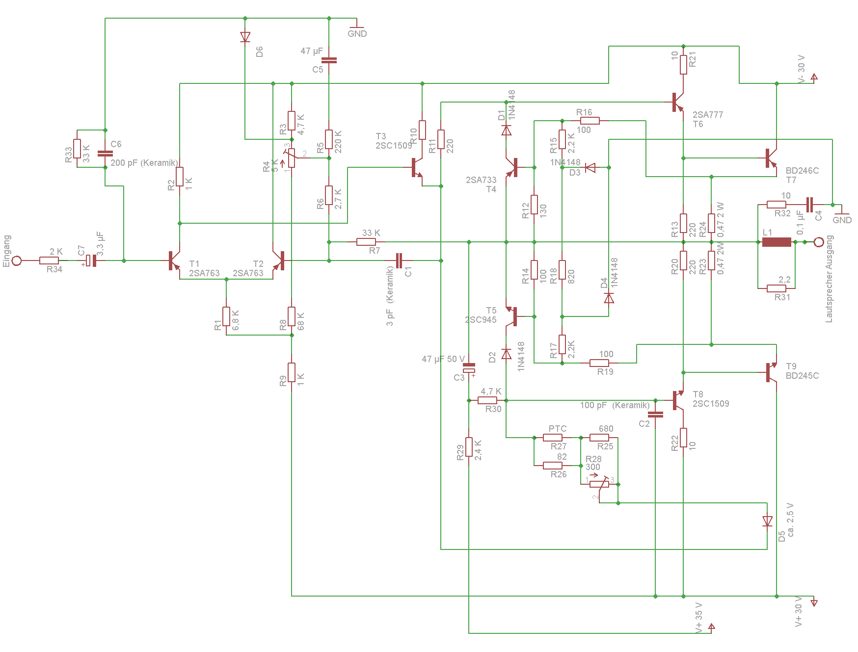

Wie im Betreff zu lesen habe ich ein Problem mit einem verzerrenden
Verstärker.
Aufgrund eines Defektes habe ich mehrere Transistoren und Widerstände im
rechten Kanal getauscht.
T7 BD246C statt 2SA627
T9 BD245C statt 2SD188
T6 2SA777
T4 2SA733
R13, R20
So, nun funktionierte die Schaltung einige Wochen einwandfrei, dann war
sie wieder kaputt.
Es stellte sich heraus, das die Endstufen Transistoren T7, T9
durchgebrannt sind. Ich denke das sie dem Hitzetod gestorben sind. Sie
waren sehr locker, da die verwendeten Isolierscheiben, für die Montage,
geschmolzen sind und somit der Anpressdruck mit der Zeit immer geringer
wurde(Wärme kann nicht mehr an den Kühlkörper abgeleitet werden).
Wahrscheinlich gaben die Isolierscheiben schon bei geringer Wärme nach
und lockerten somit die Transistoren.
Nun wurden wieder selbige defekte Bauteile wie beim ersten mal
getauscht, plus zusätlicher defekten Teile.
T8 2SC1509
T5 2SC945
R22, R19
D4
Die vorliegende Schaltung verzerrt nun aber im positiven Teil, scheinbar
aber erst ab der Amplitude. Das Sinus-Testsignal fällt dann stark ab.
Bei Rechteck oder Sägezahn trifft dies nicht zu. (Oszi-Bilder im Anhang)
Ich finde den Fehler aber nicht.
Spannungen liegen alle an, restlichen Widerstände sind alle in
Ordnung(alle ausgelötet und überprüft), Kondensatoren sind in Ordnung
(zumindest bei der  Messung) sowie die Transistoren des
Differenzverstärkers, das Signal am Eingang kommt ebenfalls Sauber an.
Dann habe ich die Überstromschutzschaltung komplett ausgelötet um
auszuschließen das diese zu früh abregelt, aber erfolglos.
Ohne Laustprecher verzerrt er nur manchmal "unnormal" beim Clipping.
Bilder kommen alle.

Im Ernst, die Schaltung als solches stimmt? Sicher??
T7 und T9 vertauscht, T7 verkehrt rum drinn??
Kann mich irren, sieht jetzt nach zwei Bier schon danach aus, als wenn
hier was mit der Bestückung nicht stimmt.
Der Stil ist auch ungewöhnlich. hast Du die Schaltung von der Platine
abgenommen?
Axelr.

von Tinkerer (Gast)
Naja die Amplitude ist doch die maximale Auslenkung einer Schwingung
also praktisch das Maximum oder Minimum, der Scheitelwert also, oder
nicht?
T7 und T 9 dürften richtig drin sein ja, bin mir sicher.
Aber ich stelle fest T8 ist falsch rum drin.
Ja, ist von der Platine, stimmt aber zu fast 100% würd ich sagen, hab
ich sehr sorgfältig abgenommen.
Ja das stimmt, der Stil ist in der Tat ungewöhnlich, habe ich auch schon
festgestellt.
Im Prinzip funktioniert der Verstärker wieder, muss nur noch neue
Widerstände für R23/R24 einbauen. Ich glaube aber solche habe ich in der
Bastelkiste nicht, also muss ich erst 2 bestellen.
von HildeK (Gast)
Ich bin mir da überhaupt nicht sicher! Ein NPN sollte am Emitter
negativer sein als am Collector. Beim PNP ist's umgekehrt. Was ist sonst
noch alles falsch?

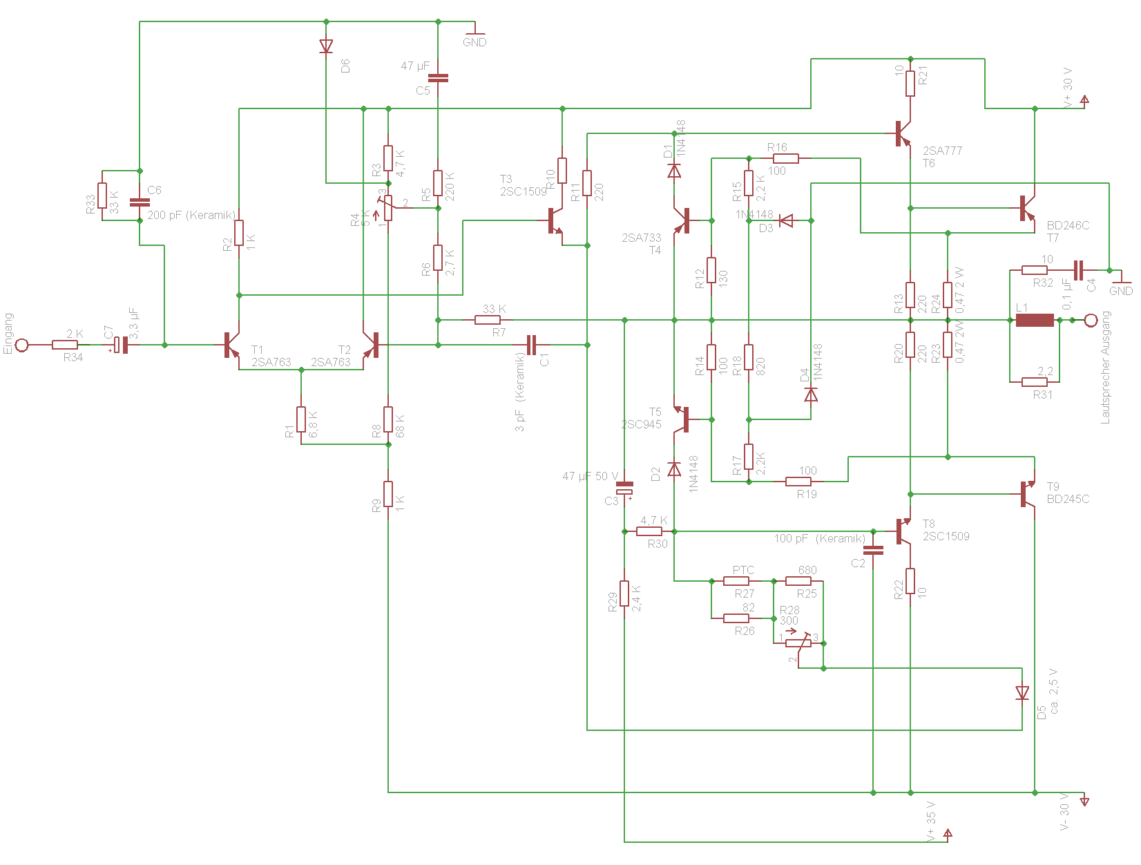

von Tinkerer (Gast)
Hier noch der korrigierte Schaltplan.
von Tinkerer (Gast)
Leute ihr habt recht.
Da ist noch ein Fehler.
Und zwar hatte ich lediglich die Versorgungsspannung falsch herum
eingezeichnet.
Jetzt stimmts auch mit den Transistoren.
Ich hoffe jetzt passt alles.
von HildeK (Gast)
T3 ist als NPN so nicht ok. Der 2SC1509 ist ein NPN, aber sein Collector
liegt an -30V (über R10) während der E um 0V liegt.
Wieder Inversbetrieb ...?
von Düsentrieb (Gast)
t3 umdrehen, c-e vertauscht
von Tinkerer (Gast)
Stimmt. Da is aber auch der Wurm drin.

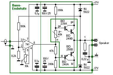

von Hartmut Kraus (Gast)
Ach ja - nichtsdestotrotz: Meine neue Bassendstufe - vom Nachbau
dringend abzuraten, ist noch ein Fehler drin (mit dem ich den 741
hingeärmelt habe, den ich auch in der Praxis schon 'raus habe, nur in
der Schaltung noch nicht. <:-)

von O. D. (odbs)
Diese Endstufe ist aber ziemlich "retro".
Ich weiß. Aber was ist dann "Tinkerer"s Projekt? <:-) Hatte halt genau
die Komplementärtransistoren 'rumliegen und konnte beim "Maßschneidern"
bezügl. Betriebsspannungen, Lautsprecherimpedanzen,
Ausgangsleistung(en), ... insgesamt wieder dazulernen bzw. bin noch
dabei. <:-)

von Jens G. (jensig)
Was soll denn die Beschaltung um den R4? Kombinierte Verstärkungs-,
Symmmetry-, und Stromeinstellung für die Eingangsstufe? Verstehe ich
noch nicht ganz. Kannst ja trotzdem dort mal was drehen, ob es Einfluß
hat. Mir macht die D6 an der Stelle irgendwie Sorgen, denn die liegt ja
voll am Rückkopplungskreis mit drin - mehr oder weniger je nach
R4-Stellung.
Ansonsten - ist der Ruhestrom eingestellt (wobei das nicht solche
Oszi-Bilder verursachen sollte).

Sache noch nicht ganz klar ist, außer "Tinkerer" will was lernen. Da hat
er aber noch einiges vor sich, würde ich sagen. <:-)
Also: In so einer Schaltung, die praktisch von Anfang bis Ende
durchgehend gleichstromgekoppelt ist, reicht der winzigste Fehler, dass
nichts funktioniert. Meistens auch ein Bauelement abraucht und weitere
mit in den Tod reißt.
Also, Tinkerer:
- Die Schaltung nicht nur zeichnen - lass' das Programm doch auch erst
mal simulieren.
- Beim Einschalten: Mit ganz kleinen Betriebsspannungen und erst mal
ohne Laustprecher dran anfangen. Einen Strommesser in eine Zuleitung.
Dann siehst du sofort, wenn was faul ist, ohne dass dir gleich was
abraucht. Wenn's erst mal geht: Immer den Ausgang überwachen, der muss
ohne Signal schön auf Massepotenzial liegen. Wenn alles ok - die
Spannungen langsam erhöhen. Dabei immer den Strommesser und den Ausgang
im Auge haben.
Wenn was verzerrt - das kann natürlich tausend Ursachen haben. Selbst
wenn schaltungsmäßig alles ok ist, kann (hauptsächlich durch ungünstige
Masseführung) irgendwas schwingen, hochfrequent oder- das ist das
ekligste: Ganz niederfequent, so mit ein paar Hertz.
Alles in allem: Eine Sache von viel Erfahrung (oder Glück), eine solche
ziemlich komplexe Schaltung zum Laufen zu bringen. Hast du z.B. auch ein
Layout, von dem du weißt, dass es getestet ist?
> Die Schaltung ist/war so durchaus gängig und üblich, da man
> OPerationsverstärker, welche mit +-30Volt arbeiten, nur schwer bekommt -
> auch heute ;-))
Da ist allerdings was dran. Wenn ich das so überschlage, will "Tinkerer"
also mit Ausgangsleistungen im zweistelligen Wattbereich arbeiten? <:-)
Dann ist es also auch riskant, andere Bauelemente als die "originalen"
zu verwenden. Habe die die gleichen Daten? Darauf ist ja alles
dimensioniert - und da kann also auch der kleinste Fehler größere
Folgeschäden nach sich ziehen...

Der Hinweis auf die Kettenreaktion ist korrekt. Wenn die
Endstufentransistoren durchbrennen, diese nicht einfach austauschen,
sondern weiter zum Eingang hin alles durchtesten. Auch die Emitter- und
Basiswiderstände nicht vergessen. Ich wechsele grundsätzlich die
Transistoren der letzten noch funktionierenden Stufe mit aus, denn oft
haben sie etwas abbekommen und halten nicht mehr lange durch.
Vorsicht mit Fakes, gerade im Ersatzteilmarkt sind die gängigen
Hifi-Typen oft umgelabelte Billigtransistoren mit einem viel engeren
SOA, diese halten ebenfalls nicht lange durch oder gegen beim ersten
Einschalten Rauchzeichen.
Vorsicht mit "Vergleichstypen", Firmen wie NTE o.ä. drehen dir für ALLES
"Vergleichstypen" zu überteuerten Preisen an, die in Wirklichkeit keine
sind.
Vorsicht beim Ersetzen von Japan-Transistoren durch europäische
"Vergleichstypen" - andere Anschlußbelegung!

Schlechter Rat! Grundsätzlich ein strombegrenzendes Element in die
Betriebsspannung. Das kann ein Labornetzgerät sein, das auf ca. den
Ruhestrom eingestellt ist oder zwei simple 60W-Glühlampen zwischen
Netzteil und Endstufe. So kann nichts kaputt gehen.
Die Aussgangsspannung muß nicht 0V betragen, wenn die Betriebsspannung
so niedrig ist, daß die Arbeitspunkte nicht stabilisiert sind oder
Stromquellen noch nicht funktionieren. Eine Endstufe für 40V läuft
sicherlich auch mit 25V, aber nicht mehr mit 10V, deshalb kann man da
auch nichts erkennen.

So, der Verstärker ist jetzt fertig repariert. Er funktioniert wieder
einwandfrei.
Es lag natürlich am defekten R23.
Vielen Dank für euere Hilfe!

Was meint ihr, sind die verwendeten Ersatz Transistoren BD245C, BD246C
von Reichelt dafür einigermaßen geeignet, oder passen die überhaupt
nicht?

Wie gesagt, meine neue Bassendstufe ist in dieser Hinsicht absolut
"standfest", aber auf Kurzschluss bei anliegendem Eingangssignal möchte
ich sie auch nicht testen. Dann raucht garantiert eher was im Netzteil
ab als diese Transistoren. <:-)

Da Wodims Baßendstufe keine Emitterwiderstände hat, wird's mit einem
Kurzschluß- bzw. Überstromschutz schwierig. Es sei denn, man verpflanzt
ihn ins Netzteil. Das haben andere auch schon versucht. Wobei ein
Kurzschlußschutz bei einer fest installierten und dem Benutzer nicht
zugänglichen Endstufen-/Lautsprecherkombination nicht unbedingt
erforderlich ist (Aktivlautsprecher).
von Axel R. (Gast)
...aber der 741 da drinnen (im Bassverstärker) braucht einen definierten
Strompfad gen GND am Eingang;-)), da dort die "offenen" Basi (Basen,
Basanten k.A.) zweier normaler NPN Transistoren als Eingang herhalten.
741 nimmt man heute sowieso nicht mehr...
Sehe ich auch so. Der 741 war jahrelang noch als MIL-Version verfügbar
und damit interessant für Luft- und Raumfahrtanwendungen, aber auch
diese Zeiten sind nun endgültig vorbei. Die oben skizzierte Baßendstufe
kann so nicht funktionieren, und sie zum Funktionieren zu bringen, würde
sich nicht lohnen.
> Zu den 30Volt wollte ich noch sagen, das im Falle der Aussteuerung der
> jeweils nicht ausgesteuerte Transistor schon mehr als 30V sieht, oder
> liege ich da falsch?
Ja doch, bleib doch mal ganz cool.
Für den "Strompfad" nimmt man einen Widerstand von 10 ... 20k - bei
dieser Eingangsimpedanz haben Bipolare nämlich ihr Rauschminimum. <:-)
Weiß nicht, wie's bei FETs aussieht.
Mit dem MAA 741 (Tesla <:-) lief meine Endstufe "nach Gehör" schon ein
paar Jährchen einwandfrei, mit 30dB und ohne Offsetkompensation. Ein
paar mV Gleichspannung am (offenen) Ausgang - geschenkt.
Erst mal einen Fehler im Netzteil beseitigt. <:-) Das Weitere erst mal
alles ohne Treiber- und Endtransistoren:
- Einen anderen 741 genommen, beschaltet, Kompensation an -Us. Da kamen
Offsets am Ausgang von +- ein paar Volt 'raus. Dürfte er also schon im
Eimer gewesen sein. Konnte ich also nicht mehr kaputtmachen, indem ich
die Kompensation an Masse gelegt hatte (dann wird nämlich jeweils einer
der internen Emitterwiderstaende der Eingangsstufe des 741 mit ueber
0.25W belastet) statt an -Us, wo sie hingehört, gelle? <:-)
Jetzt sitzt 1/2 HA17458 drin (den hatte ich halt auch gerade da <:-) -
wenn ich am Eingang 2V ss (50Hz) draufgegeben habe, kamen am Ausgang
30Vss an (dann fängt er an zu begrenzen). Braucht keine
Offsetkompensation.
Da konnte ich also mit ruhigem Gewissen die Transistoren wieder
dranlöten, gelle? Die andere Hälfte des Doppel - OV wird ein aktiver
Tiepass 2.Ordnung, Grenzfrequenz 90 Hz, für die zwei Satelliten das
ganze zweimal als Hochpass, á la Linkwitz & Riley, einverstanden? <:-)
Und zwar mit einem UA747CN - einen anderen Doppel - OV hatten sie heute
bei Conrad gerade nicht da - i pfui, da sind auch nur zwei 741 drin.
Nimmt man doch heute nicht mehr. <:-)
