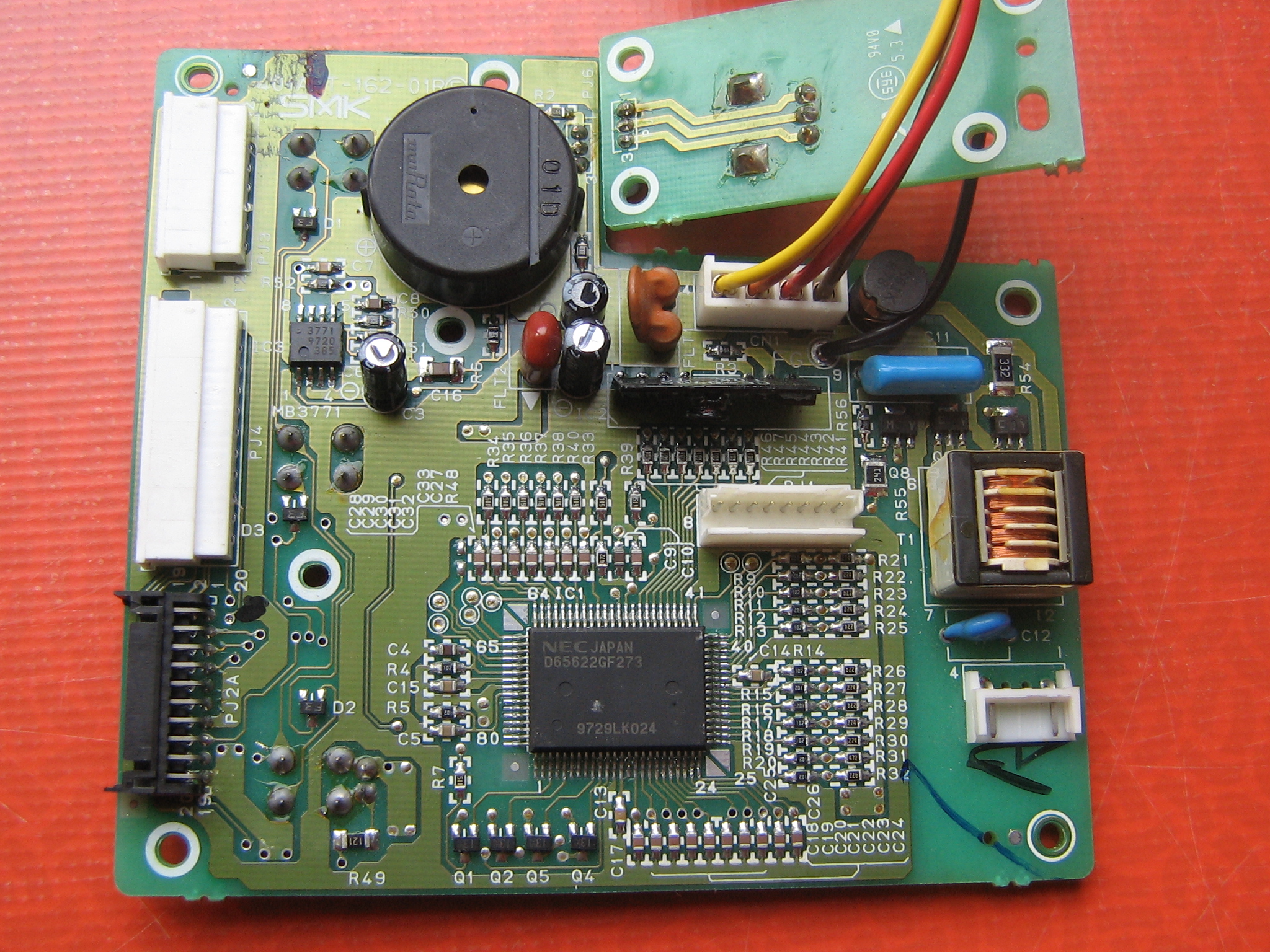

HAI,
ich habe vor geraumer zeit mal ein bedienelement eines profi-copierers
bekommen (glcd von panasonic+controller).
jetzt wollte ich das mal an den pc anschließen und habe aber leider
keine pin-belegung für den anschluß.
vllt könnt ihr mir weiterhelfen, da bei goggle bzw alldatasheet.com
keine datenblätter zu finden waren.
hir nun die beschriftung des IC´s:
NEC JAPAN
D65622GF273
9729LK023
danke schon mal im voraus für die hilfe :)

Halbohr wrote:
> programmiert sein muß er ja schon, da mir ja "nur" 8 pin´s zur verfügung
> stehen (außer der stromversorgung)
Mach mal ein Foto der Platine. 8Pins kommt mir jetzt etwas wenig vor für
einen Datenbus.
von Halbohr (Gast)
vorderseite

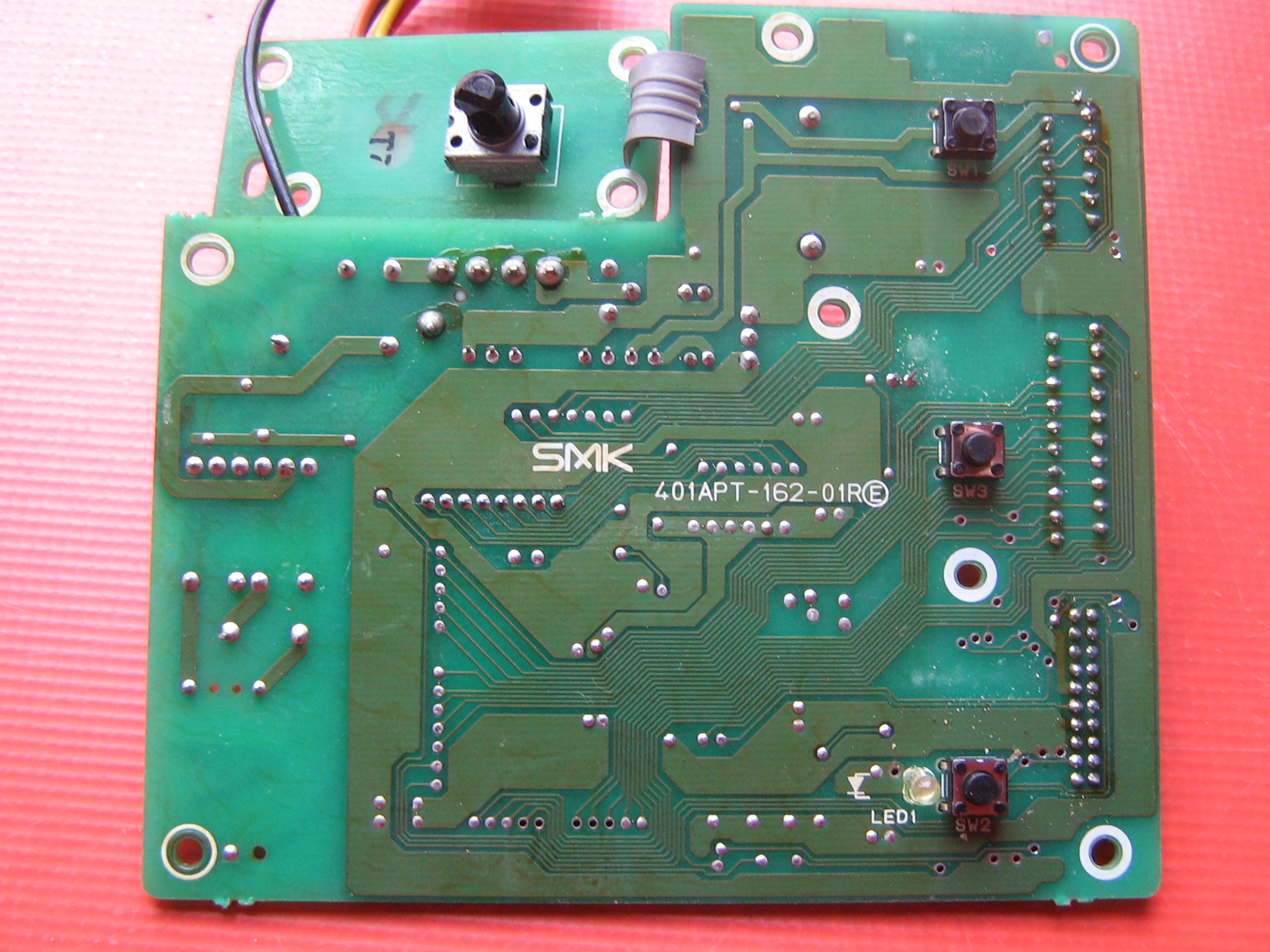

von Halbohr (Gast)
rückseite
zur vorderseite links:
-der schwarze anschluß ist für das 2.tastenfeld (20pins)
-der mittlere ist für das touchfolie(20 pins)
-der oberste ist für das display (12 pins)
und die 4 farbigen kabel sind die stromversorgung
Ich würde auf ein 320x240 LCD tippen wenn ich den CCFL Inverter sehe und
die 12 Pins lese.
Zur Platine: Die sinnvoll zu verwenden ist ziemlich unwahrscheinlich.
Du solltest dich auf das LCD selbst konzentrieren. Dann ist allerdings
ein externer Controller notwendig.
Meine Vermutung:
4bit Daten, CLK, LP, FLM, 5V, GND, VLCD, dann eventuell noch Enable, M
oder ähnliche Signale.
