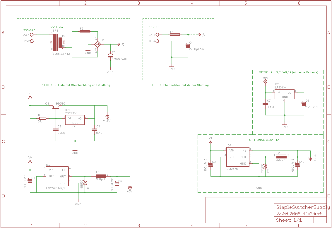

Hallo liebe Leser,
für eine Schaltung benötige ich 12V und 5V, jeweils ~1A.
Nun könnte ich einfach ein fertiges 12V (2A) (Schalt-)Netzteil kaufen
und per Linearregler die 5V erzeugen... aber ich möchte eigentlich
ungern einen Ventilator verbauen, um die 7 Watt Abwärme vom 7805
wegzupusten.
Und da ich so eine Frage dieser Qualität hier stelle, scheidet im Moment
noch der Ansatz, dass per Schaltregler zu machen aus.
Also dachte ich mir, einen Trafo mit 2 Sekundärwicklungen (2*6V) zu
nehmen und ihn wie in der Zeichnung zu beschalten - d.h. 2
Brückengleichrichter einzusetzen um einmal etwas über 8V und einmal
etwas über 16V zum "verarbeiten" zu haben - immerhin hätte sich der
Wärmeverlust am 7805 schon halbiert.
Funktioniert das so, oder habe ich mir da total den Senf
zurechtgezeichnet?
MfG
Der Ahnungslose

Mal dir mal aus, was aus dem unteren Gleichrichter rauskommt, wenn beim
Trafo Plus unten und Minus oben ist. Tip: Denk auch an den GND Anschluss
des oberen Gleichrichters.
NB: Wäre es so wie du dir es vorstellst, wären die 6V~ für den 5V Zweig
eindeutig zu wenig (denk an den Spannungsverlust im Gleichrichter).
Unter 8V~ geht das bei einem 7805 nicht. Auch beim 12V-Zweig wird das
eng.

von (prx) A. K. (prx)
Ahnungsloser wrote:
> Zum Thema 6V: Ich hatte grob überschlagen, das 6V AC ca. 7,7V DC werden
> müssten - nach dem Gleichrichter (6 * 1,4 - 0,7)... und da der 7805 laut
> Datenblatt ab 7,5V funktionieren soll...
Erstens frisst so ein Gleichrichter zweimal 0,7V weg.
Zweitens hast du am Elko diese Spannung nur zum Zeitpunkt dieser
Spannungsspitze. Danach geht es bis zur nächsten Halbwelle abwärts. Nach
U=(I*t)/C kriegst du über den Daumen gepeilt einen Spannungsverlust von
1V bei 1A wenn du einen 10000µF Elko verwendest. Bei 2200µF ist das dann
ein bischen mehr.

von Michael U. (amiga)
ohne jetzt auf die Spannungsverhältnisse einzugehen...
Die untere Brücke bei den +5V fällt ersatzlos weg. Die Rohspannung für
die 5V liefert die Mittelanzapfung des Trafos.
Für die 12V ist es ein Brückengleichrichter, für die 5V eine
2-Weg-Gleichrichtung.

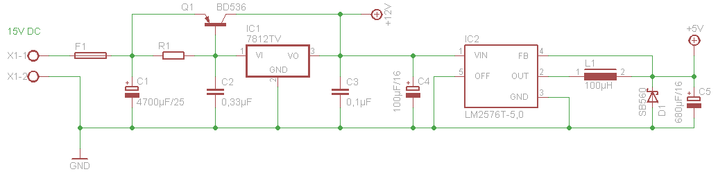

von Ahnungsloser (Gast)
Weil mir das Wohlergehen der Polkappen doch sehr am Herzen liegt und ich
nicht unnötig viel Verlustleistung "erzeugen" möchte, habe ich doch mal
über den Einsatz eines Schaltnetzteiles (15V) in Verbindung mit einem
Lineraregler für die 12V und einem Schaltregler für den 5V-Zweig
nachgedacht.
Im Anhang mal mein erster Entwurf... Erfolgversprechend oder zum
Scheitern verurteilt?
Wenn das so funktioniert, dann kann es (ein entsprechend starkes
Schaltnetzteil vorrausgesetzt), sogar deutlich höhere Ströme liefern,
als für mich eigentlich erforderlich. (12V 5A und 5V 3A)
MfG
Der Ahnungslose
P.S. Die Elkos am Regler müssen Low-ESR-Typen sein, das ist mir bewusst.
Alle Bauteile müssten bei Reichelt erhältlich sein - bei der Spule bin
ich mir noch nicht sicher - in SMD ja - aber da ich das auf Lochraster
aufbauen möchte.
Wenn der Input 15V DC ist, dann ist C1 etwas gross geraten.
Die Platzierung von D1 solltest du noch mal überdenken.

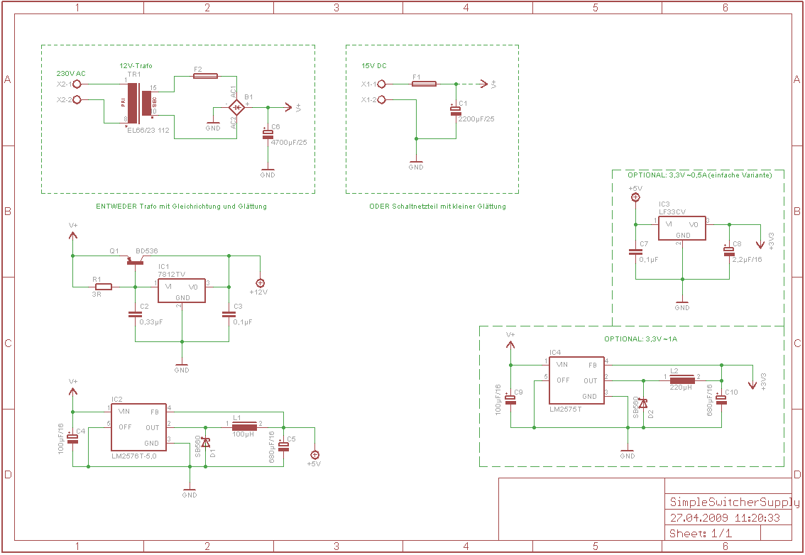

So, die Position von D1 habe ich nochmal gründlich überdacht. g
Desweiteren habe ich den Vorschlag von crazyhorse mit einfliessen lassen
- und auch noch optional mal einen Teil für eine 3,3V-Reglung mit
eingezeichnet.
Kommen wir der Sache nun langsam näher?
Annahme 5A insgesamt für 12V+5V+3,3V:
Spitzenspannung Elko: 12V*1,4-2*0,7V = 15,4V
Spannungsverlust: dU = (I*t)/C = (5A*10ms)/4700µF = 10V (Daumenwert)
untere Spannung Elko: 15,4V - 10V = 5.4V (Daumenwert)
Andersum gerechnet: Mindestspannung 12V-Regler ca. 12V + 3V (wg. Q1!).
bleibt für den Elko also dU = 15,4V - (12V+3V) = 0,4V.
Elko also C = (I*t)/dU = 125000µF.
Drum nimmt man üblicherweise 15V Trafo für 12V DC.
Eleganter, wenn sowieso Schaltregler dabei: Für alle Spannungen jeweils
einen LM2576, und 18V Trafo davor.

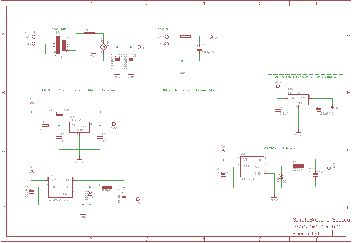

Der nächste Versuch. g
Habe die Trafospannung auf 15V erhöht und mir mit Hilfe deiner Formel
ausgerechnet, dass der Kondensator 10000 und ein paar zerquetschte uF
haben muss. Damit ich nicht die dicken Becher-ELKOS benutzen muss, habe
ich 2 6800µF-ELKOS parallel geschaltet.
