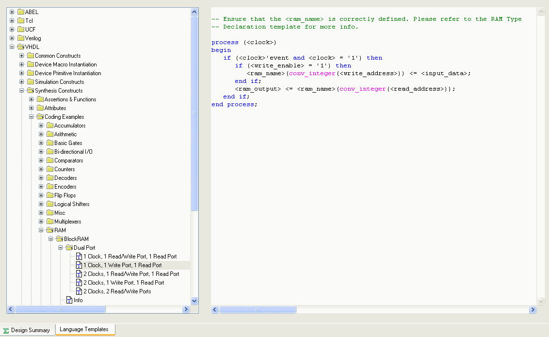

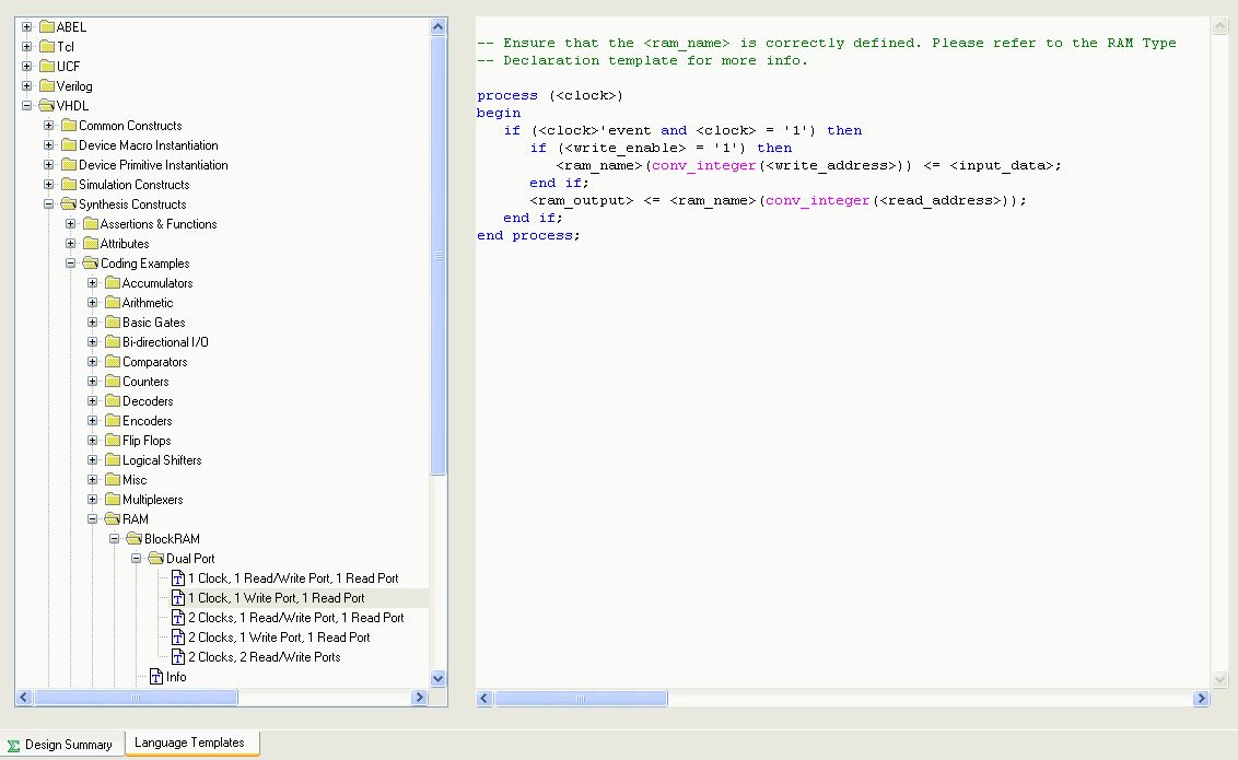

Im ISE Menüpunkt EDIT --> Language Templates    und dann
VHDL --> Synthesis Constructs --> Coding Examples --> RAM --> Block Ram
--> Dual Port findet sich ein DP-RAM mit 1 Schreib und Leseport.
Der dürfte eigentlich gut geeignet sein.
Dort befindet sich die Vorlage für die Ansteuerung (r/w) des RAM, nicht
aber das RAM selbst.
Das RAM selbst ist auch in diesem Vorlagen-Zweig, es ist ein einfach
Array von Vektoren.

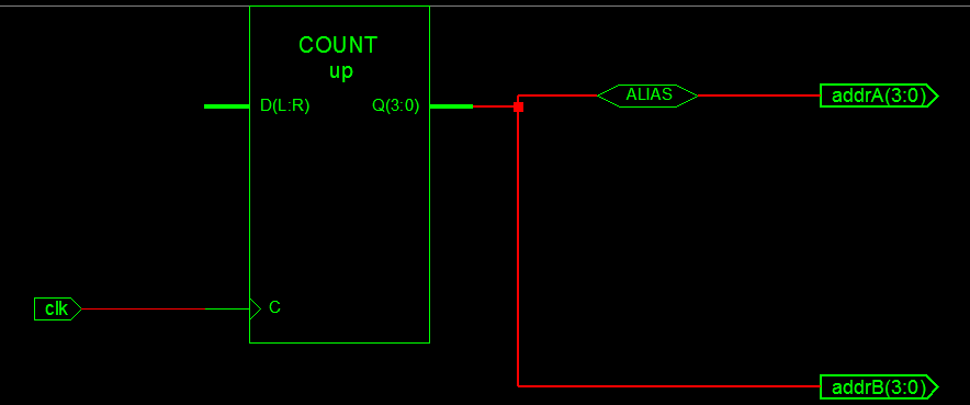

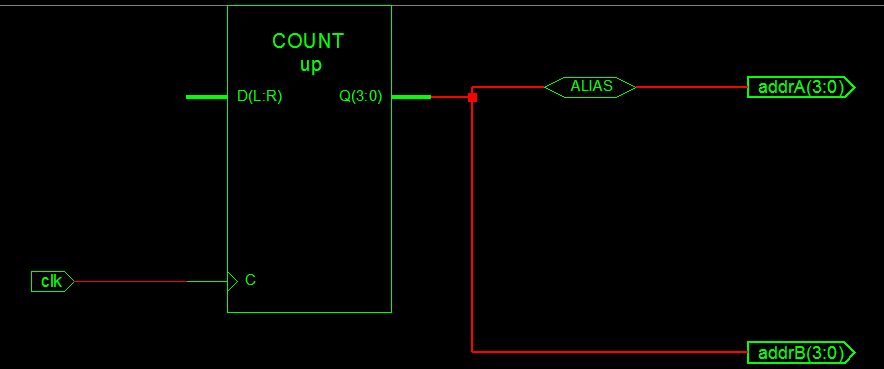

Und das Ergebnis der Synthese (Screenshot): Der Synthesizer setzt wie
erwartet die beiden Beschreibungen in einen 4-Bit-Zähler (mit
Wrap-Around) um.

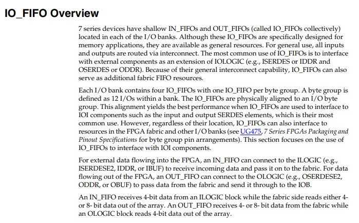

Da muß man über ein Jahrzehnt "weggehört haben" wenn bswp. Xilinx von
den dedizierten IO-Fifos in den IO-Zellen der Series Seven spricht. (s.
UG471, p. 173) https://docs.xilinx.com/v/u/en-US/ug471_7Series_SelectIO
(Ausschnitt im Anhang).

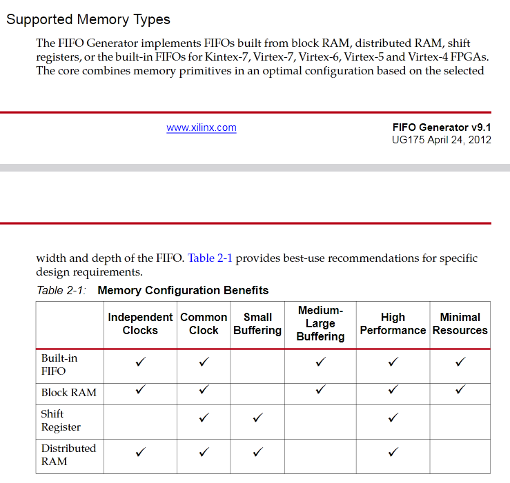

Der FIFO-Generator bietet (schon immer) die Möglichkeit an, den FIFO
ggf. aus distributed RAM oder SRL16 (SRL16E, SRL32) shiftregister macros
zu bauen. (Siehe angehangenes snippet aus UG175
(http://wla.berkeley.edu/~cs150/fa13/resources/fifo_generator_ug175.pdf)).
Und "bisserl Ansteuerung" drumherum ist mindest im Fall von
Synchronisierungs-ff "spezielle" "integrated control-logic", die sich
eben nicht mit ein bisserl 0815-C-programmer-like VHDL generieren lässt.
