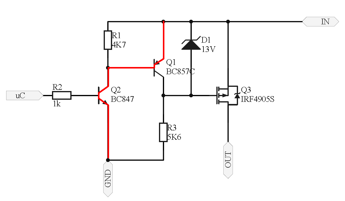

Möchte jetzt einen MOSFET als "Öffner" verwenden.
--> wenn uC 0Volt ist soll Fet durchsteuern und wenn uC 5Volt sind nicht
durchsteuern.
hab jetzt eine schlatung gezeichnet und auch aufbaut.
Als FET verwende ich den IRF4905S.
Prinzipell funktioniert die schlatung, nur wenn ich den uC eingang auf
5Volt ziehe, wird einer der Tranistoren geschossen.

von sgersten (Gast)
Du bekommst einen hohen Strom über Q1-Emitter, Q1-Basis (PN Übergang)
und dann über den durchgeschalteten Transistor Q2 (Collector-Emitter).
Ich würde einen Widerstand (z.B. 1k) zwischen Q1-Basis und Q2-Collector
einbauen.

das hatten wir doch schon in deinem anderen thread gesagt, daß dort ein
R rein muß vor die Basis Q1 oder an Collector Q2 (z.B. 10k oder so in
der Größenordnung)

Hab R2 noch auf 390 Ohm heruntergeschraube und funktioniert jetzt mit
den 10k zwischen den beiden transistoren.

Folgende Verbesserungen, die teilweise schon genannt wurden:
1. Widerstand 10k vor die Basis von Q1
2. R2 = 10k
3. Vor R2 einen 10k nach Masse oder nach +5V
Was soll passieren, wenn der Mikrocontroller abgeklemmt/hochohmig ist?
Soll der Fet dann durchsteuern (nach Masse) oder sperren (nach +5V).
von BMK (Gast)
Ich denke mal, trotz der zigfach genannten Hinweise hat
empi immer noch nicht das Hauptproblem - den Kurzschluss erkannt,
den ich jetzt mal unmissverständlich eingezeichnet habe.
Bitte mal die Verbesserungen von esko einbauen und dann berichten.

*Zwischen C/Q2 und Q1 habe ich schon einen Widerstand. (10k Ohm)
*den Widerstand am uC eingang habe ich ebenfalls schon auf 8k2 erhöht.
*Von R2 habe ich auch schon einen Widerstand nach Masse gezogen um eine
"sauberes Massepotential" zu bekommen, aber einen 1k8.
