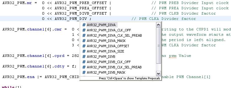

Woher bekomme ich genau solche Namen? Im Datenblatt steht z.B. beim
MR-Register (Mode Register) nur DIVA, DIVB usw., sowie darüber Nummern.
Leider aber nichts von AVR32_PWM_DIVA_OFFSET.
Kann ich diese Bits auch einfach über Nummern ansprechen, die evtl. aus
dem Datenblatt ersichtlich sind? So z.B. bei dem DIVA-Bit wie folgt:
anstelle von
AVR32_PWM.MR = (1 << AVR32_PWM_DIVA_OFFSET);
AVR32_PWM.MR = (0000 << AVR32_PWM_PREA_OFFSET);
nun
AVR32_PWM.MR = (1 << 0);
AVR32_PWM.MR = (0000 << 8);
Meine ganze Initialisierung sehe dann wie folgt aus:
  AVR32_PM.pbamask = (1 << 12); //Enable PWM clock... although it should already be running

HI,
Also die Namen wie man sie beschreibt stehen nicht direct im datenblatt.
Habe mir das anfangs im Framework angeschaut und kenne den Aufbau jetzt
auswendig.
Du kannst natürlich anstatt den namen AVR32_PWM_PREA_OFFSET Auch ne 8
nehmen. Wenn du mit der Maus über das register gehst siehst du auch,
dass er es als 8 definiert hat. Als Hilfe kannst du aber auch z.b.
AVR32_ eingeben und dann Strg + leertaste drücken dann erscheinen alle
register. Hab hier mal nen bild als beispiel.
Hab grad eben auch nen Servo gesucht, angeschlossen, programmiert und er
läuft schon ;).
Wo die PWM pins sind, steht auf Seite 45. Da steht z.b. PB19 hat als
Function A PWM0.
Die Funktionen Wählt man dann mit dem Peripheral Mux Register 1 u 2 aus.
Da hattest du ja schon den ansatz gezeigt. Wie das genau geht steht auf
Seite 179
Für PB19 auf Funktion A:
> AVR32_GPIO.port[1].pmr0c  = 1 << 19; //Function
AVR32_GPIO.port[1].pmr1c  = 1 << 19;
Für PB19 auf Funktion D:
> AVR32_GPIO.port[1].pmr0s  = 1 << 19; //Function
> AVR32_GPIO.port[1].pmr1s  = 1 << 19;
Zusätzlich musst du noch den GPIO deaktivieren.
> AVR32_GPIO.port[1].gperc  = 1 << 19;
lg Zippi
