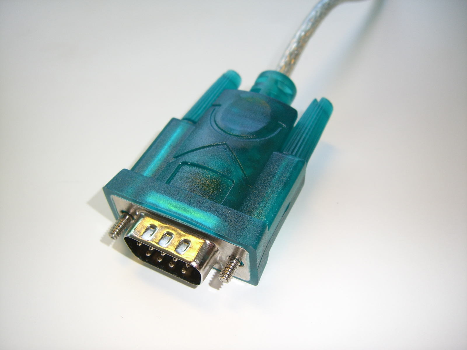

Hallo Leute,
ich habe folgenden RS 232 Adapter, den ich unter Linux verwenden möchte.
Ich hab im Kernel unter Devices/USB alle USB-RS232-Adapter aktiviert,
nur leider passiert beim einstecken nichts in dmesg.
Kennt jemand den Adapter und weiss welcher Chip in ihm drin ist?
Grüße,
bob
von Andreas W. (Gast)
Wenn ich mal raten darf.
Da ist ein prolific-chip drin. die Teile werden eigendlich von
"modernen" Linux-dispros anstandslos erkannt.
von R. M. (rmax)
Poste doch mal die Ausgabe von "lsusb -v", wenn der Adapter angesteckt
ist, dann kann Dir vielleicht weitergeholfen werden.
von Εrnst B. (ernst)
Ich hab hier so ein ähnliches Teil rumliegen, nur sind die Schrauben mit
klarem Gummi eingefasst.
Treiber ist "cypress_m8".
Bei mir hat das Teil übrigens nur funktioniert, wenn man es übelst
misshandelt hat, Wackelkontakt an den USB-Kabel-Lötpunkten...
Mit viel Schneiden, Sägen und Kratzen Platine freigelegt+nachgelötet,
jetzt gehts besser. Das Teil ist aber eigentlich den Aufwand nicht wert.
von R. M. (rmax)
Ernst Bachmann wrote:
> Ich hab hier so ein ähnliches Teil rumliegen, [...]
Es gibt eine Menge Adapter, sie so oder so ähnlich aussehen und ein
völlig unterschiedliches Innenleben haben. Ich habe zum Beispiel einen
mit einem Winchiphead CH341.
Deshalb hilft wirlich nur die Ausgabe von lsusb, um herauszufinden, was
drin steckt und ob es einen Treiber dazu gibt.
O ja, ich habe zwei bis auf den von selbst abfallenden Aufkleber nahezu
völlig identische Prömpel - der eine verwendet einen Prolific-Chip, der
andere einen von FTDI.
von acbob (Gast)
hier als Anhang die Ausgabe von lsusb -v.
Ich konnte beim Einstecken keine Veränderung feststellen, vermute fast,
dass der Adapter garnicht funktioniert ;-)

von lach (Gast)
> Ich kann die Textdatei nicht anhängen
Wenn es bei dir schon damit Probleme gibt, ist Linux nicht das richtige
für dich.
von acbob (Gast)
Geh' bei Heise trollen und lass die Erwachsenen hier bei ihren
Gesprächen in Ruhe.
von zwieblum (Gast)
aehm, ich seh' ihn nicht. würd' sagen das ding ist tot.
von acbob (Gast)
Vermute ich auch.
Mein Windows-System regt sich beim Einstecken auch nicht,
werd ihn zurückschicken.
Danke für Eure Antworten!
