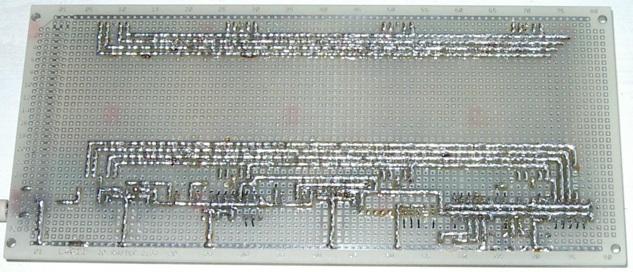

Bernhard wrote: > Die Kupfer-Lötpunkte sind absolut nicht notwendig, wenn man die > Anschlüsse umbiegt (mache ich sowieso, damit die Bauteile beim Löten > nicht rausfallen) dann hält alles bombenfest. Da wackelt nix. Bei IC-Sockeln kommt aber vor Umgebogen Bein-ab. Außerdem nimmt man Uni-Platinen, wenn man sich der Schaltung noch nicht sicher ist, d.h. Bauteile öfters gewechselt werden müssen. Daher sind Lötaugen besser. Lötaugen sind auch nützlich, wenn man SMD bestücken will. Z.B. 100nF-Stützkondis oder LED-Vorwiderstände löte ich nur noch als SMD ein. Streifenplatinen braucht man nicht, man kann die Lötaugen prima mit Zinn verbinden, siehe Anhang. Peter
