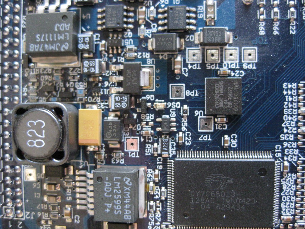

hat jemand schon versucht den Ice Cube nachzubauen ?
Irgendwie ist der ganze kit CY3215 zu teuer, den OCD POD bekommt man
auch als sample - um sonst, auch die zwei anderen PSoC's - das was
nirgendwo zu finden ist , ist der ice cube selber.
Leider gibts kein schaltplan, allerdings war ich in der lage einen teil
schon nachzubauen - der programmer und der psoc designer sehen schon den
ice cube, greifen auch auf die ports - meine nachbau blinkt schon auch
wild - fehlt noch teil der logik und die VCC generierung - auf die kann
ich verzichten .. leider habe alles bis jetzt 'blind' nachgebaut ..
daher meine frage, hat jemand vielleicht bilder von dem teil ?
Es würde schon sehr helfen, alles was ich bis jetzt gefunden habe sind
bilder von der gehäuse - aber ich sehe nicht was drin ist ( bzw nur
teilweise ).
Ahja, für die die es auch versuchen möchten es nachzubauen, es ist
natürlich ein Cypress FX2 drin ...

Eine aufnahme von der platinne ist aber wieterhin notwendig um den teil
zu ende zu bauen, also nochmal, falls jemand den CY3215 oder auch nur
die Ice Cube hat, bitte um paar fotos vom innenleben.
Danke im vorraus.
Willst du damit andeuten, das ein FX2 als USB-Device drinnen ist, der
mit einem x43 nachgeschaltet ist, der wiederum das eigentliche ICE
realisiert? Kein FPGA oder sonstwas noch drinnen?

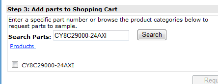

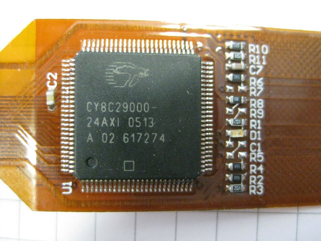

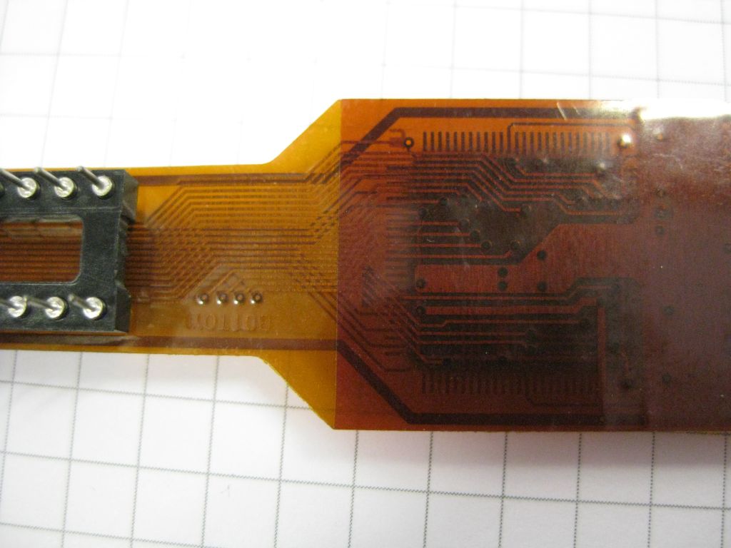

Ja, das stimmt - fast. Eigentlich sind die pods - also die adapter nix
anderes als
eine speciele version von der jeweiligen µC familly - wie z.b.
CY8C24094-24AXI für die 24x94 family
oder
CY8C29000-24AXI für 29x66 family
Der witz ist natürlich, man kann die nicht irgendwo kaufen als bauteile
- es geht entweder zu bestellen als 'pod', sprich bauteil auf streifen
flex folie mit kontakten oder so wie ich und paar andere leute gemacht
haben - als sample.
Also Cypress versendet die als samples - um sonst natürlich - einfach
danach fragen reicht ( leider musste ich 48 !!! stunden warten um die zu
bekommen ... )
Man braucht dann nur 6, oder 8 waren das ? egal, im prinzip paar R and C
und das wars - damit sind die wie ein pod.
Gut , man hat dann nicht die gleiche gehäusenform - aber das sehe ich
nicht als ein problem - hauptsache debugen geht.

100% FX2, der zweite chip kann eine optische täuschung sein, die firware
scheint 8051 sein - mindestens
macht sie mehr sinn ( habe decompiliert ) als 8051 als m8c.
Bin aber beim debugen stecken geblieben an einer stelle wo die software
den FX2 abfragt 'was ist angeschlossen' - kann also eine
kleine logik noch dazu dahinter sein, das können buffer sein,
spannungswandler oder cpld - auf dem photo was ich habe erkennt man nur
einen schwarzes rechteck ( hiter dem milch plastik )
Nach dem was ich aber gelesen habe - meistens Cypress unterlagen -
sollte es, wie beim miniprog, noch ein µC sein - Cypress ist da ganz
schlau und beschreibt nur paar sachen
über den ISSP protokol.
> anderes als
> oder
Es ist wohl auch so, das jeweils eine Familie nur aus einer Die-Variante
besteht und nur durchs externe Gehäuse entsprechend gebondet wird. Das
bedeutet dann auch, das man unbenutzbare Pins intern zumindest als
Zwischenspeicher benutzen kann. Es könnte allerdings sein, daß
teilkaputte Dies entsprechend sortiert in jeweils kleinere Gehäuse
'verhübscht' werden. Weiß ich nicht genau!
> haben - als sample.
Hm. Sowas gabs vor 25 Jahren. Da war der bondout-Chip dann 300DM
aufwärts. Das ist zwar extrem universal, aber auch extrem klapprig.
> bekommen ... )
Der Support ist bei Cypress vorbildlich. Wenn sie denn noch den
Webmaster feuern würden...
8051 benutzt Cypress auch für andere Sachen. Hätten den auch besser für
den M8C verwenden sollen! Ich vermisse vor allem die Bitbefehle.
Ich kann mich erinnern, mal über einen Prototypen des Cube gelesen zu
haben, wo die Rede von programmierbarer Logik war. Es wird wohl ein FPGA
bzw. CPLD sein.

Was fpga angeht - ich sags nur so 'Starting FPGA programming' ja, FPGA
scheint da zu sein, allerdings überspring der debuger einige routinen
beim version abfrage - sieht so aus das FPGA in dem ICE-4000 drin ist,
kann mich aber natürlich irren, vielleicht ist der fpga auf der
rückseite der platine.

Leider braucht man den FX2 mit 128 pins - im ice cube scheint auch die
drin zu sein ( vielleicht aber nur 100 pins ? - funky weisst es .. )

Von dem POD kann ich Problemlos ein Detailfoto machen(was aber wohl
relativ unspannend ist). Hat auf der einen Seite  den 16??-poligen
Anschluss der in den Cube kommt, dann das Flexband auf dem der 29000
aufgelötet ist und dahinter den 28-DIP Stecker. Der DIP Stecker hat oben
und unten 28Pins. Hab bei den Links irgendwas von non-QFN POD
gelesen...da haben wir wohl einen anderen. Habe die Pins nicht gezählt
aber könnte QFN sein

von funky (Gast)
ei jo hab heute nur paar Fotos vom Pod machen können die Du ja aber
sicherlich nicht benötigst.
Cube hatte ich heute keine Zeit auseinanderzunehmen da im Dauereinsatz,
aber ich nehme es nächste Woche in Angriff.
Ein Foto von aussen bringt nich sehr viel, da das Plastik sehr trübe ist
und man nur schemenhaft die einzelnen Bauteile erkennen kann
von funky (Gast)
naja, besser als nix erstma
von funky (Gast)
nr 2
von Thomas R. (tinman) Benutzerseite
jein, jetzt weiss ich das du eine ixus 80 mit 8 megapixel und macro
funktion hast - das ist sehr gut.
ok, dann werde ich abwarten müssen.

von funky (Gast)
hi,
habe die fotos mal angehängt. falls es nicht ausreicht kann ich sie auch
nochmal als 2mb-pro-bild-cam-pics hochladen.
ich hoffe man kann das nötige erkennen?
von funky (Gast)
bild 2
von funky (Gast)
bild 28287287278 man...scheiße hier mit diesem bilderupload grrrr
von funky (Gast)
bild 3
von funky (Gast)
bild 4
von funky (Gast)
alter...hier bei rapidshare hochgeladen.
http://rapidshare.com/files/237118236/cube.zip
hier paar files hochzuladen macht echt keinen spass!!
Bestand das Teil nicht aus zwei Einzelplatinen, die aufeinander gesteckt
sind? Ich sehe nur eine Platte.
Gruß -
Abdul
von funky (Gast)
jojo, schau mal ins zip file. da sind mehr bilder.

Als erstes würde ich mich freuen wenn du die high resolution pix uppen
kannst, rapidshare am besten.
Multilayer ohne 'durchklingeln' ist fast unmöglich, da ich aber hier
paar Spartan boards habe werde mich damit beschäftigen den FX2 so an
Spartan anzuschliessen das der auch den bitstream lädt. Etwas seltsam
ist der 64k x16 sram an dem FX2, scheint etwas oversized ( wie der
Spartan ) zu sein.
Die srams und pegel wandler auf dem FPGA board sind erstmal egal - genau
wie die ganze spannungsversorung - wenn ich den bitstream nicht zum
laufen bekomme wird der ganze nachbau einfach zu sehr zeit aufwendig.

Sample von 29000 gibts auch - einfach beim Order Samples CY8C29000-24AXI
eingeben.
> haben - als sample.
> bekommen ... )
Bei den Samples verlangt Cypress eine Handling-Gebühr von knapp 10$.
Leider kann nur per Kreditkarte bezahlt werden.
Gibt es irgendeine Möglichkeit, die Gebühr zu umgehen, z.B. "Promotional
code", oder ohne Kreditkarte zu zahlen, z.B. Paypal?
ja, das ist eine änderung in deren shop. Beachte das du 5 devices dafür
bekommst, und du kannst z.b. sram für minila dazu packen
(CY7C1361C-133AXC).
So bekommst du 5 OCD und 5 SRAMs für 10 $, was willst du mehr ?
Samples weiter verkaufen ist unfair, ich denke es wird aber im forum
leute geben die z.b. den OCD oder den SRAM gebrauchen können für nen
euro sagen wir.
Wenn du keine kreditkarte hast, geh zu deiner bank (oder anderer bank)
und frag nach aufladbare kreditkarte, die hat sogar meine tochter
bekommen (und sie ist 16).
Welchen hast du verucht zu bestellen, CY8C24094 oder CY8C29000 ? Der
letzteren bekommt man jetzt schwer bzw nur noch als erweiterung für den
PSOC3 dev kit (oder als POD), den CY8C24094 (den ich interessanter finde
wegen USB) bekommt man aber schon.
von A. B. (funky)
für die 29000er einen support case eröffnen und bischen rumheulen ;)
dann bekommt man die. hab auch 5stk bekommen, aber noch nicht verbaut.

Was den Ice Cube angeht, habe mittlerweile meins total zerlegt :)
Das durchpingen wird noch dauern ...
