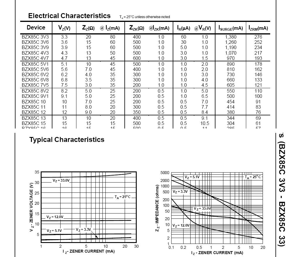

von Alex (Gast)
Hmm,
ich verwende eine BZX85C 3V9  ZDiode. Mein  Strom kann max. 1.6mA sein.
Im Datenblatt steht für VZ @ IZT 60mA. Also liege ich deutlich unter dem
benötigten Strom.

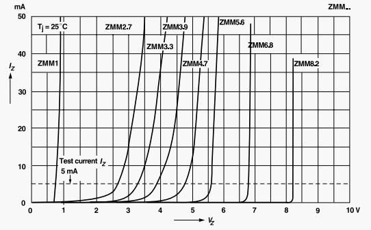

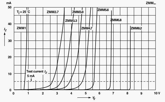

von Jens G. (jensig)
Guckt euch doch mal die Datenblätter
z.B.
http://pdf1.alldatasheet.com/datasheet-pdf/view/50830/FAIRCHILD/BZX85C.html
3,9V ist bei 60mA spezifiziert.
Dort ist ein Diagramm, welches z.B. für die 3,3V Diode bei 2,5V schon
einen Strom von 2mA veranschlagt. Die 3,9V Diode (leider nicht
dargestellt) hat bei dem Strom dann vielleicht 3V oder so. Also
eigentlich gerade bei den "Niedervolttypen" alles andere als ideal.
Oder Fig. 8 in
http://pdf1.alldatasheet.com/datasheet-pdf/view/202099/TSC/BZX85C.html -
da siehste, was bei einer 3.9er über 2V abgeht (bzw. je nach Hersteller
abgehen kann) ...

Die 3.9V sind nicht bei 60 mA spezifiziert, es ist der Widerstand, der
bei 60 mA spezifiziert ist. Steht nicht umsonst Zz @ Iz da ;). Die 3.9V
stellen sich schon bei wesentlich geringeren Strömen ein, dies ist auch
logisch da sonst der Sinn einer Zener-Diode flöten gehen würde. Die
Temperaturdiagramme, bei denen die Z-Spannung über dem Z-Strom
aufgetragen ist, zeigen das sehr schön finde ich.
Problem hier: Es ist ein Spannungsteiler der die Spannung von 5V auf
1.7V und 3.3V aufteilt, an die entstandenen 3.3V wird nun die 3.9
Z-Diode angeschlossen. Daraufhin bricht die Spannung (die 3.3V) auf 2.2V
zusammen. Wie kommt das? So richtig kann das das Datenblatt nicht
erklären. Weiter oben hab ich schon geschrieben was ich denke woran es
liegt: Es fließt ein geringer Strom durch die Diode, diese nimmt dann
einen Widertstand im Kiloohmbereich ein. Dieser Widerstand, parallel mit
dem 13k Widerstand, verändert den Spannungsteiler sodass sich nun eine
neue Spannung einstellt. Die Theorie, dass die Diode einen hohen
Widerstand einnimmt, die den Spannungsteiler verändert, wird auch durch
Diagramm "Zener Current vs. Zener Impedance" unterstützt, zeigt es doch,
dass bei kleinen Strömen durch die Zener-Diode, der Widerstand nach
oben, in den Kiloohmbereich, wegläuft.

von Michael (Gast)
Also ich weiß ja nicht welche Tabelle du meinst, Jens, aber auf Seite 1
ist die Tabelle, die ich im Anhang hab und da ist nix mit Vz @ Iz
angegeben, da gibt es nur die Spalte Vz und direkt dahinter die Spalte
Zz @ Iz (das @Iz bezieht sich nur auf Zz und nicht auf Vz).
Direkt unter der Tabelle habe ich mal die Graphen von Vz über Iz und Zz
über Iz gepackt. Da sieht man sehr schön dran, dass die Spannung bzgl.
des Stromes relativ konstant ist, der Widerstand jedoch schon ordentlich
vom Strom abhängt.

von Michael (Gast)
OK, wir hatten beide unterschiedliche Datenblätter zur Hand, daher das
Missverständnis (Fairchild und Taiwan Semiconductor Company, TSC). Klar,
das Iz für das das Uz gilt, sollte auch immer angegeben sein. Fairchild
scheint da wesentlich bessere Z-Dioden zu haben als TSC. Dass aber ne
Z-Diode um ordentlich zu arbeiten, 60 mA braucht ist doch, bei 3.9ern,
eher untypisch. Bei 5 mA ist da eher was zu erwarten. 60 mA sind nicht
grad wenig und das Datenblatt von Fairchild zeigt das auch, dass Z-Diode
mit wesentlich weniger Strom ordentlich arbeiten können. Es kommt halt
auch drauf an, welchen Diodentyp man einsetzt. Schlussendlich kommt man
wieder darauf, dass der Strom im Spannungsteiler zu gering ist und die
Diode den Teiler belastet. Da sind wir uns ja alle einig ;)

Zenerdioden benutzen den Zener-Effekt (bis ca. 6,5V).
Z-Dioden den Avalanche-Effekt (beginnt ab ca. 5V).
Nach Clarence Zener liegt die Grenze zwischen Zener- und Z-Dioden bei 5V
Im Anhang mal ein Bildchen der ZMM-Serie, da sieht man schön, dass der
Zener-Effekt nicht so toll zur Spannungsstabilisierung taugt.
