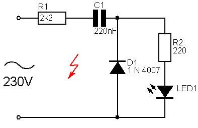

von Nobody (Gast)
Optokoppler.
von Nobody (Gast)
Ist natürlich nur die 230V-Seitige Ansteuerung.
Der Rest hängt vom verwendeten Optokoppler ab.
von Marcus O. (marcus6100)
@Nobody
Sorry, aber dein Vorschlag ist von meiner gewünschten simplen Lösung
weit entfernt. Warum hast du den R2 da reingemacht, welchen Zweck
erfüllt der?
Eigentlich möchte ich nur ohne Bauteilgrab 16 Taster abfragen.

von Netzwanze (Gast)
>@Nobody
>weit entfernt.
Aber auf jeden Fall sicherer.
> Warum hast du den R2 da reingemacht, welchen Zweck erfüllt der?
Ist ne Standardschaltung. R2 ist, schätzungsweise, nur zur Sicherheit
vorhanden, um hohe Einschaltströme zu begrenzen. R1 tut das selbe. R2
könnte man also auch weglassen.
Alternativ aber nicht potentialfrei (siehe Schaltplan im PDF):
http://www.elv-downloads.de/service/manuals/DI300/37378-DI300.pdf
R4,R5,D2 und C2.
Sowas sollte man aber als Laie nicht unbedingt machen. Ein passender
Optokoppler ist einfach sicherer.
