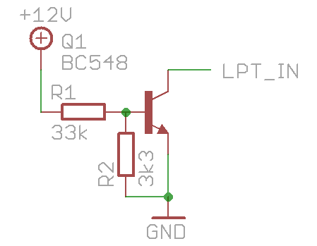

Ich brauche bitte eure Hilfe bei einer kleinen Schaltung. Ich habe einen
12V Näherungsschalter und würde diesen gern am LPT anschließen. Dort muß
ich den Eingang an Masse anschließen.
Wenn ich das ganze mit einen Transistor mache (BC548), kann ich dann mit
den
12V die der Schalter liefert direkt den Transistor ansteuern oder ist
das zuviel?
Wie berechne ich den Vorwiederstand der Basis?
LG
Max

von HildeK (Gast)
>Bedeutet das, dass die Spannung zwischen Basis-Emitter also max. 6V
>betragen darf?
Die wird maximal so ca. 0.7V betragen. Sollte sie deutlich darüber
liegen, ist der Transistor kaputt.
Die Angabe im Datenblatt bezeichnet die E-B-Sperrspannung. Es steht da
ja auch Emitter-Base Voltage und nicht Base-Emitter Voltage.
>Zwischen Kollektor und
>Basis ist doch keine Spannung.
Meistens schon. Die Basis wird gegenüber dem Emitter max. 0.7V haben
(s.o.) und falls sie 0V hat, ist der Transistor gesperrt. Dann liegt die
Versorgungsspannung (wenn auch über einem Widerstand, aber da der in dem
Fall stromlos ist, spielt es keine Rolle) am Kollektor. Das wäre für
deinen Transistor dann max. 30V - in deiner Anwendung aber nur 5V. Also:
gut, Transistor ist zu gebrauchen.
Für deine Anwendung sind aber ein paar Dinge unverständlich. Welchen Pin
am LPT (du meinst vermutlich den Parallelport) willst du denn verwenden?
Da sind nicht alle Pins Eingänge mit eingebauten Pull-Ups, oder? Und
Ausgänge mit einem Transistor auf Masse ziehen, macht auch keinen Sinn.
Liefert der Näherungsschalter tatsächlich zwei Pegel, 0V und 12V oder
hat der nur einen Schaltkontakt, der entweder auf oder zu ist?
Falls das aber alles klar ist:
Schalte GND von Quelle, LPT und Emitter zusammen.
Schalte 10...33kOhm vor die Basis, ev. noch 3.3... 5.6kOhm von B nach E
Schalte den Ausgang der Quelle an den 10k...30k
Schalte den Kollektor an deinen Eingangsdatenpin
von Olli R. (omr) Benutzerseite
So in der Art.
von Max_L (Gast)
Genau das habe ich gesucht. Danke euch!!
Was ich aber nicht Verstehe ist die Berechnung der Widerstände.
Und der von B nach E - für was ist der gut? Damit die Basis nicht
in der Luft hängt wenn keine 12V, aber wie kommt man auf die Werte?
Der Basiswiderstand begrenzt den Strom auf 0,0004A mit 30k.
Also so gut wie nichts, soll das so sein wenn ich den Transistor
nur zum schalten benutze?
Mit den beiden Widerstaenden stellst Du den Arbeitspunkt ein. Die Beiden
bilden einen Spannungsteiler von 3k3/33k an 12V, d.h. U_e wird ca. 1,2V
sein.
Am Kollektor werden sich dann ca. 0,5V gegen GND einfinden (0,7 V
Spannungsabfall U_BE), d.h. Dein EIngangspin am LPT wuerde auf 0,5V
gezogen, das reicht fuer Low :-)
von HildeK (Gast)
0.4mA sind deutlich mehr als 'so gut wie nichts'! Außerdem sind es durch
die Beschaltung auch nur rund 0.1mA. In Olli R.s Dimensionierung hätte
ich deshalb R1 entweder etwas kleiner oder R2 etwas größer gewählt.
>... aber wie kommt man auf die Werte?
Indem man rechnet und die Funktion sowie die Parameter eines Transistors
einschätzen kann und manchmal muss man mangels Information, wie in
diesem Fall, auch etwas schätzen:
Der Transistor (natürlich stark vom Typ abhängig) hat eine
Stromverstärkung von rund 100 (vielleicht auch 300), wird deshalb rund
40mA am Kollektor fließen lassen können.
Um genaues sagen zu können, muss man wissen:
- welcher Transistor soll eingesetzt werden (schätze
Kleinleistungstransistor, Standard)
- welcher Strom ist nötig, um dein Signal auf Masse zu bringen
(vermutlich nicht mal 5mA)
- günstig wäre auch zu wissen, welche Toleranz die High-Werte und die
Low-Werte deines Quellsignals haben.
@Olli R.
>d.h. U_e wird ca. 1,2V sein.
Wo wären die denn zu messen? Du könntest höchstens sagen: Ersatzquelle
mit 1.1V (oder meinetwegen 1.2V) und 33K//3k3 Innenwiderstand. Also
Basisstrom = (1.1-0.7)/3k = ca. 130µA.
von Michael (Gast)
Du willst ja einen Strom vom Kollektor zum Emitter fließen lassen. Über
den Verstärkungsfaktor des Transitors musst du nun den Strom
ausrechnen/bestimmen (Das Datenblatt kennt ihn bzw. sollte ihn kennen),
der in die Basis fließen muss damit sich ein entsprechender Strom am
Kollektor einstellen kann.
Das ist ja noch recht leicht, nun das Schwierige, die Bestimmung der
Widerstände. Dafür gilt natürlich wieder (für manch einen auch "wider"
^^) der Blick ins Datenblatt. Den Strom für die Basis hast du inzwischen
bestimmt, das Datenblatt sollte nun sagen können, wie groß die Spannung
von der Basis zum Emitter ist um diesen Strom fließen zu lassen. Hast du
die Spannung heraus kannst du deinen Spannungteiler mit dem
entsprechenden Verhältnis aufbauen. Nun kommt noch eine Kleinigkeit
hinzu. Nehmen wir mal an, du hast das Widerstandsverhältnis bestimmt,
dann weißt du ja nur um wieviel größer der eine Widerstand gegenüber dem
anderen sein muss. Zum einfachen Rechnen sag ich als Beispiel mal dass
R1 (bzgl. dem Plan von Olli oben) um den Faktor 10 größer sein muss als
R2. Es gingen nun also 10 Ohm und 1 Ohm oder, wie oben, 33 kOhm und 3k3
Ohm, oder 1 Megaohm und 100 kOhm. Welche Kombination wählt man nun ist
die Frage. Dafür gibt es eine Faustregel. Durch R1 sollte immer ca. der
10-fache Basisstrom fließen. Dies hat den Vorteil, dass der Transitor
den Spannungsteiler wenig bis nicht erwähnenswert belastet und man so
immer die richtige Spannung über der Basis-Emitter-Diode hat ;)
von Michael U. (amiga)
als Alternative wenn der Melder aktiv 12V mit einigen mA liefert wäre
ein Optokoppler. Die LED richtigrum mit Vorwiderstand ca. 1-2k an den
Melderausgang gegen dessen GND.
Parallel zur LED des Kopplers sollte man noch eine normale Diode
Anti-Parallel (also Anode an Katode des Kopplers usw.) löten. Verhindert
das Sterben der LED im Koppler, wenn man den Kram falsch gepolt an den
Melder anschließt.
Den Fototransistor des des Kopplers mit Emitter an GND des LPT, den
Kollektor über 330 Ohm an den Eingangspin.
Gibt eine galvanische Trennung und verhindert toten LPT-Port durch
Fehler beim Basteln.
Der 330 Ohm sichert das Überleben von LPT und Optokoppler, falls man an
einen aktiven Ausgang des LPT gerät (5V/330 Ohm sind 15mA, das überleben
beide). Der interne PullUp des LPT ist üblicherweise groß genug, daß L
auch mit 330 Ohm noch sicher erkannt wird.
