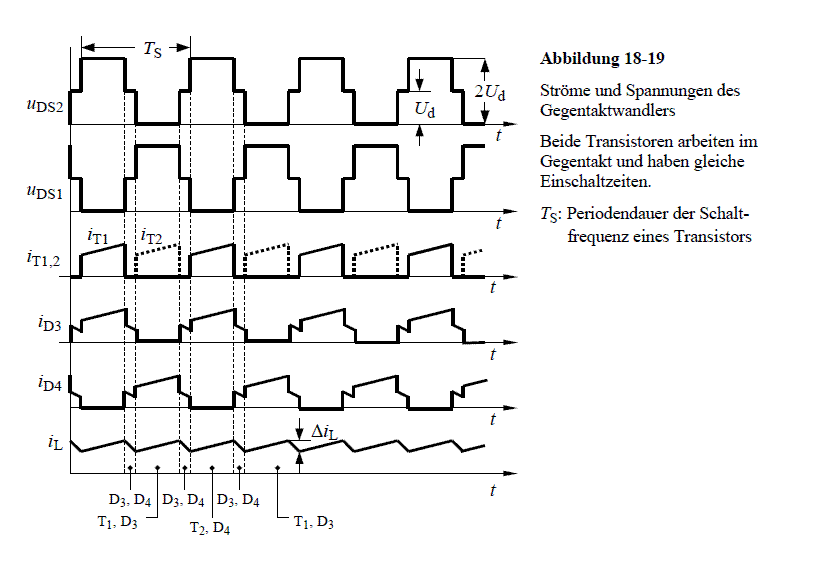

Hi Bernd, Also ich fand 60° C schon wirklich ordentlich heiss. Wenn ich so mit einem PC-Netzteil vergleiche.... Das wird ja nicht wirklich warm. Auch ein Laptop-Netzteil wird gut warm, aber keine 60° C..... Du meinst, ich soll am Ausgang mehr Leistung beziehen? Als Dioden setze ich Schottky-Dioden ein (1N5402). Als Elkos habe ich wirklich Standard-Teile, ich werde morgen noch versuchen die zu ersetzen. Was ich festgestellt habe: Angeblich sollte man am Drain der Schalttransistoren die Spannung messen, wie sie im angehängten Bild zu sehen ist. Ich messe da eine Spannung, die nicht annähernd so aussieht, sondern da sind einfach riesen Peaks drauf.... Fehlt da evtl. noch der Snubber? Ich poste morgen dann mal ein Scope-Bild. Zwischen dem SG3524 und den MOSFETs sitzen Treiber mit ordentlich Dampf, das Gate wird da innerhalb von ca. 10 ns umgeladen (der Gatestrom beträgt dann mehrere A). Daran soll es also nicht liegen, schätze ich. @pfft: Der Primärstrom IST Dreieckförmig. Aber er sieht nich aus, wie im Bild (iT1,T2) sondern er sieht eher wie iL aus (unterstes Teilbild). Vielen Dank schon mal für eure Hilfestellung, viele Grüsse Tobias

Hallo, die komischen Pulsformen und die hohe Verlustrate liegen mit grosser wahrscheinlichkeit an den Dioden. 1N5402 sind normale Gleichrichterdioden und eigentlich nur für Netzfrequenz bzw. maximal einige kHz geeignet. Die Rückwärtserholzeit trr liegt im Bereich von us, d.h. wenn Deine 100kHz am Trafoausgang umpolen, dauert es eine kleine Ewigkeit, bis die Diode sperrt. Damit entsteht quasi ein Kurzschluss, so dass der Strom durch den Kern und die Transistoren steil ansteigt. Bei 1uS und 100kHz bedeutet das, dass 20% der Zeit Dein Wandler am Ausgang kurzgeschlossen ist. Versuch mal, Schottky Dioden mit trr im ns Bereich zu finden. Gruss Mike
trr hängt auch von der aktuellen Strombelastung ab. Diesbezüglich paßt es also zu deiner Beobachtung, das das Teil heiß wird, wenn du den Ausgang belastest. Andere Dioden nehmen. Du bist dir mit den 10ns Umschaltezeit sicher? Das wäre EMV-mäßig heftig! Gruß - Abdul
