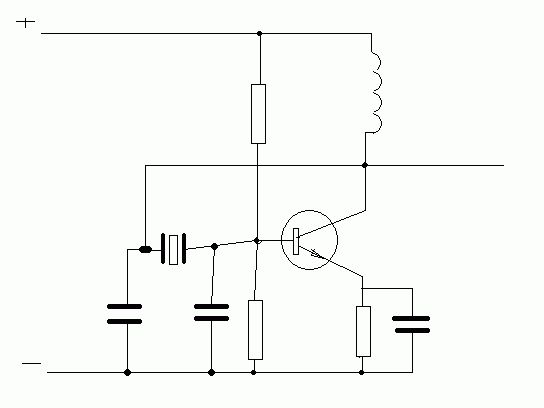

Leider weiß ich immernoch nicht genau was ich jetzt brauche eine Drossel
bei der die Frequenz nicht wichtig ist oder eine abgestimmte Spule.
Ich versuche einem Quarz die x. Oberwelle zu verwenden, dazu habe ich
eine Schaltung gefunden. Diese habe ich schnell mit Paint gezeichnet und
angehängt, nur was brauche ich nun eine Drossel mit z.b. 1mH oder eine
Spule mit Resonanzfrequenz der x. Oberwelle vom Quarz und 1mH ?
Olli
Du brauchst eine Spule, die mit einem dieser Spule parallel zu
schaltenden Kondensator (der in deiner Schaltung noch fehlt)
auf die x. Oberwelle vom Quarz abgestimmt wird.
von Pronto (Gast)
Danke Jörg,
hast mir sehr geholfen.
Der Kondensator der fehlt ist in dem Originalplan nicht vorhanden, aber
mir ist es jetzt schon klar wie das funktionieren soll.
Das ist dann also ein simpler Schwingkreis der durch den Quarz auf der
x. Oberwelle stablisiert wird.
Olli
Ja, so ungefähr.  Der Schwingkreis sorgt dafür, dass die
Schwingbedingung für den Oszillator nur für die gewünschte
Oberwelle erfüllt wird, damit der Quarz nicht auf der Grundwelle
schwingt.
