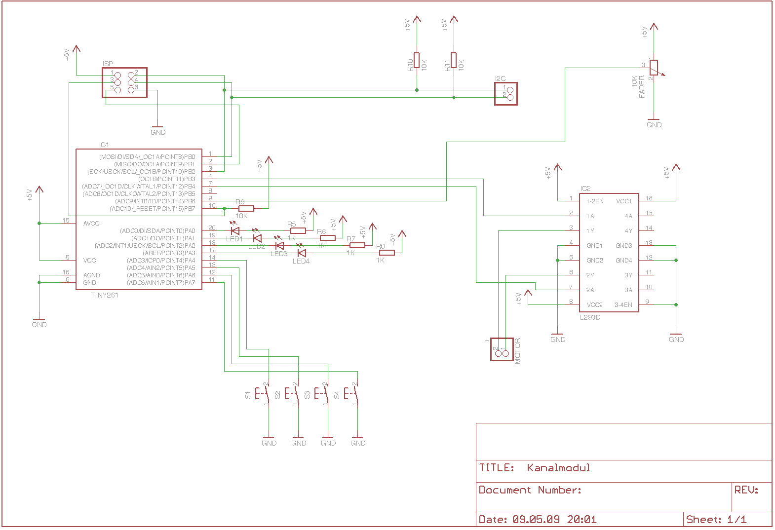

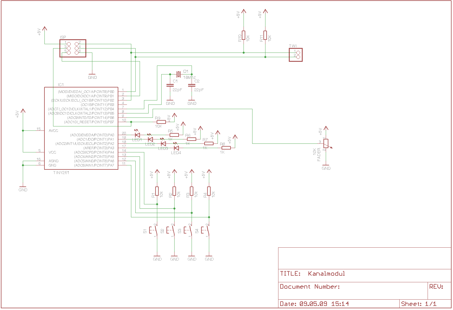

Soo ich hab mal ein wenig gebastelt: Ich habe mir mal eine Schaltung für ein Kanalmodul mit einem Tiny261 gezeichnet. Wenn der vom speicher zu knapp wird kann ich ja problemblos einen 461 oder gar 861 nehmen. Noch eine frage zum I2C Bus: Atmel nennt den ja TWI. Ich bin mir nun nicht ganz sicher, ob der Tiny den hat. Die pins SDA und SCL sind zwar vorhanden aber im datenblatt steht nichts davon. Oder ist dieses USI das selbe in grün? und vertragen sich die beiden pullups am TWI mit dem ISP beim flashen? Auch die Motoransteuerung habe ich noch nicht mit eingezeichnet, da ich nicht wirklich weis wie ich das realisieren soll. reicht es den motor mit einer konstanten spannung einfach an und aus zuschalten oder muss ich den per pwm regeln? Wie soll ich die vorwärts/rückwärts umpolung mit dem tiny machen?

Ephraim Hahn schrieb: > Ich habe mir mal eine Schaltung für ein Kanalmodul mit einem Tiny261 > gezeichnet. Sieht ganz o.k. aus. Die 10k an den Tasten braucht man nicht unbedingt, man kann die internen Pullups (50k) nehmen. Quarz brauchst Du für I2C auch nicht, Du kannst die internen 8 oder 16MHz nehmen. > Noch eine frage zum I2C Bus: Atmel nennt den ja TWI. Ja, als Slave ist das USI vollkommen ausreichend. Nur der Master sollte das große I2C haben (irgendein ATmega, z.B. ATmega328P). > Auch die Motoransteuerung habe ich noch nicht mit eingezeichnet, da ich > nicht wirklich weis wie ich das realisieren soll. Für nen DC-Motor brauchst Du ne Vollbrücke zum Umpolen. Peter
okay, hab die schaltung mal soweit angepasst. Für den Motor habe ich nun einen L293D genommen, habe gelesen dass der schonmal erfolgreich mit nem motorfader verwendet wurde. Muss ich mir für die vergleichsweise kurzen motor laufzeiten über die kühlung gedanken machen? ist der rest okay so?
hab ich mir der übersichthalber im schaltplan erstmal gespart, da ich das ding erstmal auf lochraster aufbaue. Da werde ich dann natürlich welche hinpappen.
