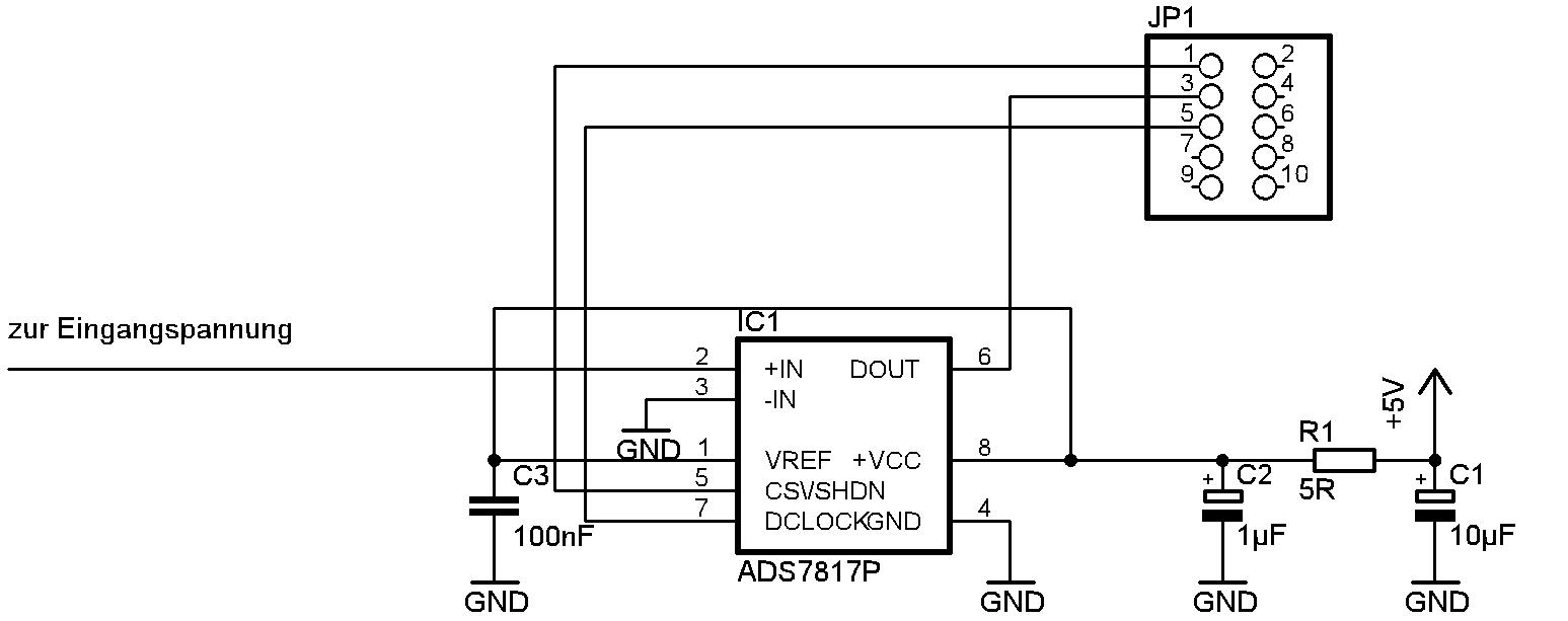

von Tobias A. (Gast)
Hi
also ich hab jetzt mal nachgesehen.
Das Oszi sagt, das der Takt auf jeden Fall ankommt.
CS ist auf LOW passt auch.
Der 7822 schickt auch das "Nullbit" aber danach nur noch HIGH
Signale.
Die Spannung ist ungefähr auf die Mitte der 5V ref einstellt, so
das das auf jeden fall passen sollte.
-In liegt auf GND an +In kommt die SPannung vom Poti an.
Hat noch wer ne Idee oder muss ich beim Support von TI anrufen?
Hi
also auch das Takten mit 10 KHz und dann nur CS auf LOW
ziehen bringt auch nicht den gewünschten Erfolg.
Ich hab mal den Schaltplan angehängt, wäre schön wenn
mal wer einen Blick drauf werfen würde.
(Wenn da was falsch ist beiß ich mich in den Hintern)
  Tobi
von Chris (Gast)
Schaltbild sieht korrekt aus.
