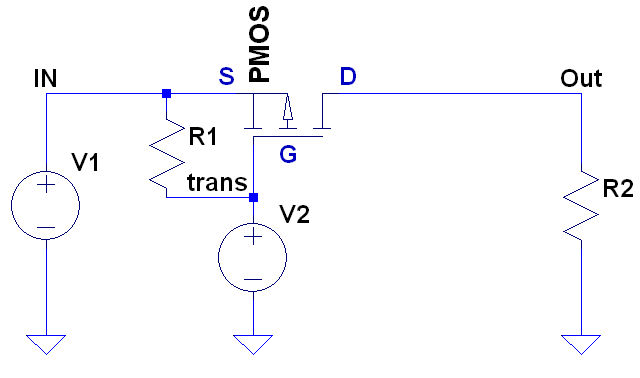

von Tom (Gast)
Moin!
Ich hatte das in nem Projekt mal so realisiert, V1 ist hier der Akku, V2
die Sperrspannung. Sperrspannung muss nur auf jeden Fall höher als
Akkuspannung sein, sonst sperrt er nicht. Vielleicht hilft dir das ja.
Gruß,
Tom

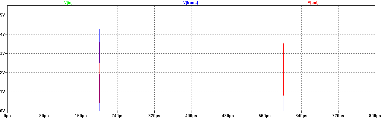

von Tom (Gast)
Hier noch die Simulation dazu.
von Andreas R. (blackpuma)
Danke aber das wird bei mir nicht funktionieren. Die Sperrspannung kann
bei mir max. der Akkuspannung sein.

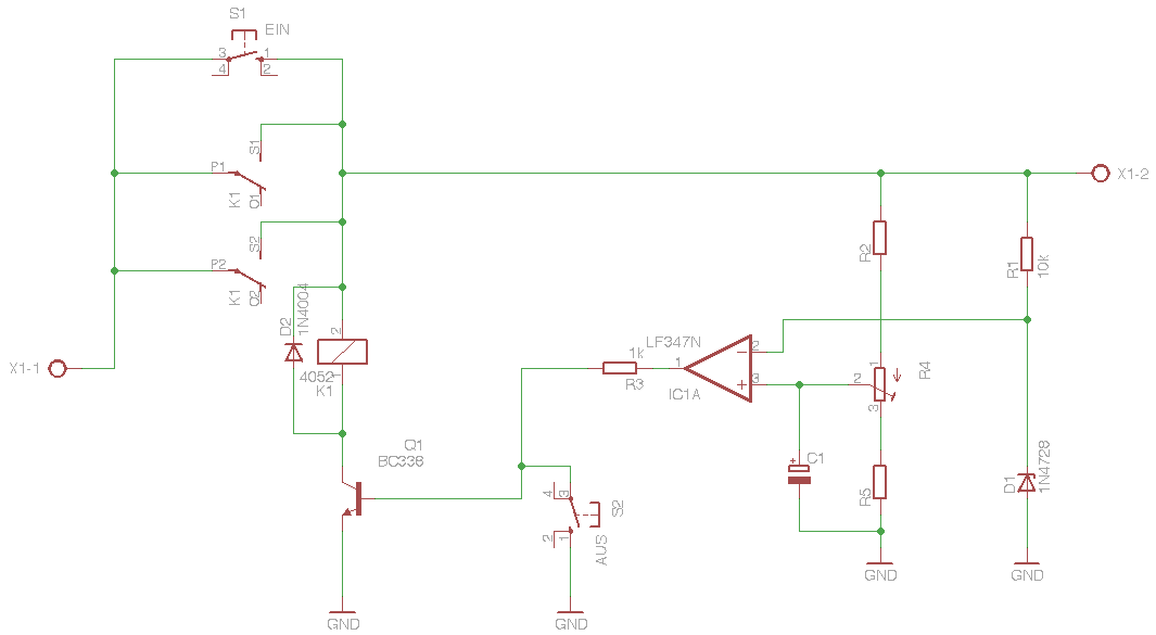

Hallo!
Ich habe mich für eine Schaltung mit Relais entschieden. Bei den Strömen
die ich aus dem Akku ziehe machen mir die 43mA auch nichts mehr aus.
Kann mal jemand einen Blick auf meine Schalung werfen?
Dann hab ich noch eine Frage:
Dient diese Schaltung auch als Kurzschlussicherung? Wenn ich einen
Kurzschluss am Akku habe dann fällt die Spannung doch am und die
Schaltung müsste ausgehen oder?
Lg
Andreas
von Andrew T. (marsufant)
Andreas Riegebauer schrieb:
> Hallo!
Tja, evtl. verschweißt der Kurzschlußstrom die/den Relaiskontakt/e.
Du ahnst was dann nun folgt?
Tip: Schmelzsicherung ist sicher eine weise Investition.

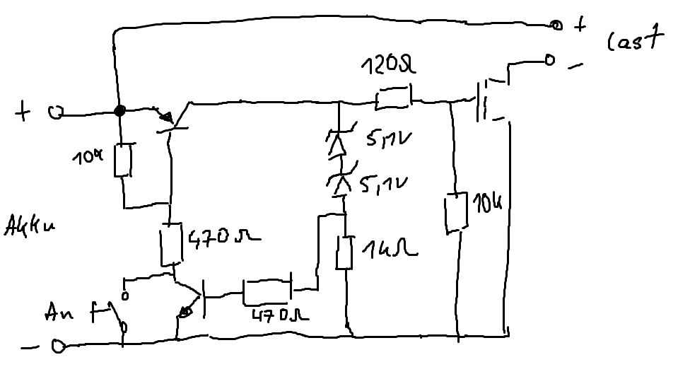

von iCarly (Gast)

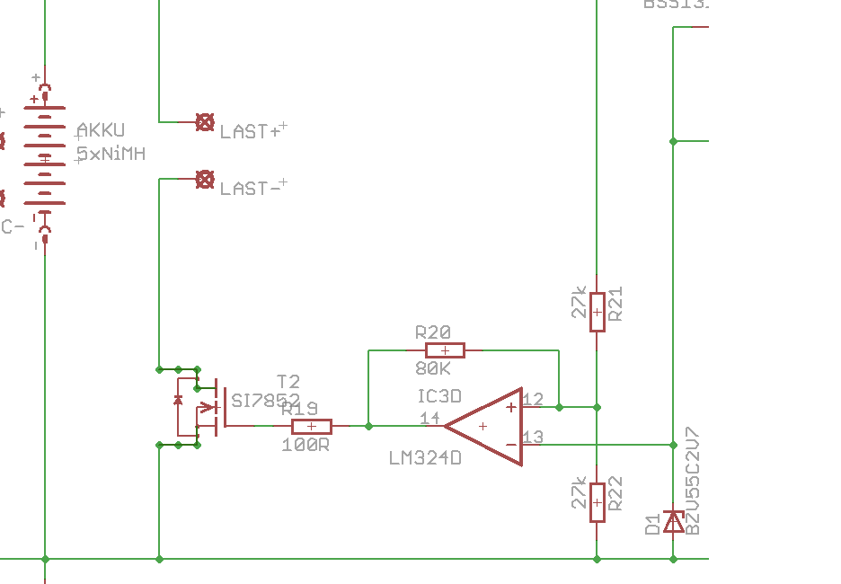

von Mike (Gast)
Hab gerade die angehaengte Schaltung zusammengedacht (aus Teilen die ich
grad zur Hand hätte)
Ob die Abschaltspannug nacher bei 11,0V oder 11,5V liegt ist egal.
Normalerweisse sollte die sowiso nie zum Einsatz kommen müssen.
Sollte doch funktionieren?
Gruß Mike
von Alexander S. (esko) Benutzerseite
Habe sie grad mal simuliert, weil sie mir einfach und gut vorkommt.
Eine Freilaufdiode über der Last ist sicher gut.
