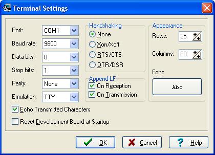

devices=w1_read();
XTAl = 8000000
Im Terminal gibt er mir -999.9C an

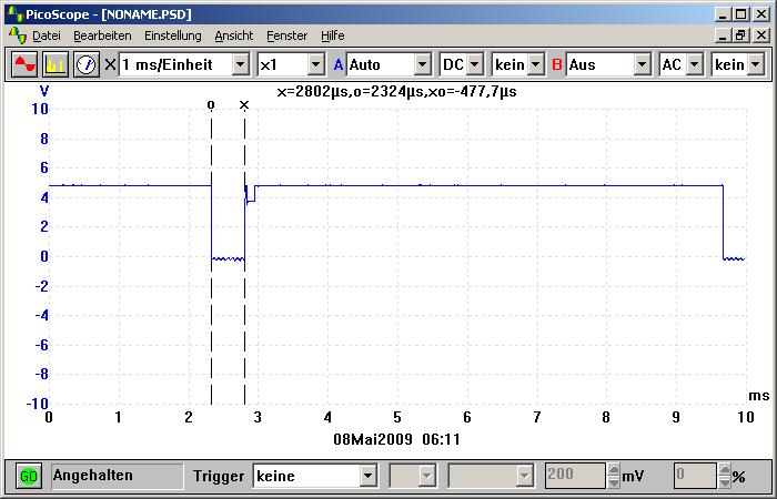

und am Oszilloskop kann ich dieses, was im Anhang ist messen.
Kann mir vl doch jemand helfen jetzt?

Hab nochmal dein Oszi Bild studiert.
Laut Spez beginnt alles mit dem Reset-Puls, der mindestens 480µs lang
sein soll. Den Reset Puls sieht man deutlich, allerdings ist der bei dir
etwas über 2000µs lang.
Wenn eine minimale Pulslänge von 480µs gefordert wird, dann wird man als
Library Programmierer 500 oder meinetwegen 600µs nehmen. Aber >2000µs
kommt mir dann schon sehr lang vor. Ich kann falsch liegen, aber meine
Schlussfolgerung daraus ist immer noch: Deine Taktfreuenz, mit der das
Programm rechnet stimmt nicht mit der tatsächlich vorhandenen
Taktfrequenz überein.
Nach dem Reset Puls ist noch ein kleiner Puls zu sehen. Das könnte der
Presence Puls des DS1820 sein. Allerdings zieht der den Bus nicht bis
auf 0 runter. Bist du sicher, dass du einen 4k7 Widerstand da drann
hast, und nicht etwa 470 Ohm oder 47 Ohm oder noch kleiner.
Edit: Oszi Bild falsch interpretiert:
Der Puls ist anscheinend 477µs lang.
Ist zwar etwas knapp, ich denke aber nicht das das ein Problem
darstellt. Auf jeden Fall dürfte die Einstellung der Taktfrequenz
stimmen.
Wie lang ist den der kleine Puls dahinter?
Laut Datenblatt sollte der Abstand zum grossen Puls zwischen 15µs und
60µs liegen und er sollte 60 bis 240µs lang sein
von Peter K. (Gast)
Der sollte etwa 230µs sein, kann leider nur mehr ablesen, aber ist ja
zirka die hälfte von dem was ich beim anderen (477µs) gemessen habe.

von Route_66 (Gast)
Der 1820 schafft seinen Presence-Pulse nicht nach LOW zu ziehen.
Sichtbar ist er ja auf dem Oszi-Bild. Wahrscheinlich keine
Open-Drain-Ausgänge, oder es hängt noch was anderes an der Leitung. Die
4,7K werden schon stimmen, sonst hätte der uC Probleme den Reset-Pulse
zu generieren.

von holger (Gast)
>Kann mir einer sagen, wie ich das
>mit dem Ausgang schaffe, damit er auf GND gezogen wird.
Auf dem Oszibild zieht der DS gerade mal 0,5V runter. Da liegt
die Vermutung nahe das da kein 4,7k dran ist,
sondern etwas viel kleineres. Der AVR bekommt
das evtl. auf GND gezogen weil er mehr als 25mA
"sinken" kann. Der DS gerade mal 4mA.
Auf dem Bild ist auch ein kleiner Peak zu 5V zu
sehen wo der AVR Ausgang auf Eingang umschaltet.
Danach kommt der DS und kriegt die Leitung nicht
auf GND.
Irgendwie wird es immer wahrscheinlicher das
der DS1820 defekt ist. Oder irgendwie falsch
angeschlossen. Gibt es Fotos vom Aufbau?

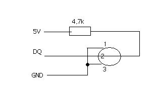

von Peter K. (Gast)
der Widerstand muss ein 4,7k sein habe ihn mehrmals gemessen und gekauft
wurde er auch so!
Ein Foto kann ich leider nicht schicken, da ich den Sensor nicht bei mir
habe, aber die Schaltung habe ich im Kopf, die ja hier schnell erläutern
kann.
GND----------------------------------------
                                  -(3)-----
DQ---------------------------DQ(3) 18202) |
                 |                +(1)-----
               4,7k
5v----------------
(Parasite Mode)
von Peter K. (Gast)
neben DQ(3)  sollte stehen: DS1820, hab mich versehntlich verdruckt!
von holger (Gast)
Schließ Pin 1 vom DS mal an 5V an. Geht es dann?
von Karl H. (kbuchegg)
Die Fehler in deinem Plan seh ich dir nach.
So hast du das ganze ganz sicher nicht verschaltet. Da würde dann gar
nichts mehr gehen.
Photo ist trotzdem wichtig. Es geht nicht darum was du denkst, das du
aufgebaut hast, sondern was du tatsächlich aufgebaut hast.
von Peter K. (Gast)
Aber die Schaltung sieht 100% so aus, außerdem kann man ja bei Parasite
mode nicht viel falsch machen, wenn man vom DS1820, die 2 äußeren Pins
auf Masse legt und zwischen 5V und DQ einen 4,7k wiederstand hängt.
DQ ist ganz sicher nicht Pin 3 :-)

von Peter K. (Gast)
Bei DQ meine ich (2)
Ja die Stromversorung bekommt ja der DS1820 über die DQ-Leitung wenn man
ihn parasite mode geschalten hat.
von Peter K. (Gast)
Aber ich kann ja mal die "normale" Variante versuchen.

von Peter K. (chrisstar)
Ja genau, ist bei mir auch so!
-> So habe ich die Bauteile beschalten (siehe Anhang)

Hier hab ich noch die Terminaleinstellungen, die verwendet werden.
