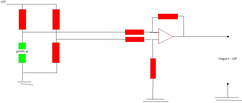

hallo
ich möchte ein temperatursignal mit hilfe eines OP-verstärkers auswerten
und dann verstärken
Der Output soll eine Heizung steuern (in meinem fall eine glühbirne :P)
Das ganze soll nicht binärfunktionieren sondern stufenlos..so das die
lampe nicht immer an und aus geht sondern langsam gedimmt/erhellt wird.
> ein einfacher transistor scheidet also aus
das ganze wird auf 12V basis gebaut > es fließen also ströme von ~5A
max.
bis auf die hohe last werden keine besonderen ansprüche gestellt.
ich habe schon verzweifelt im internet gesucht aber nichts gefunden..ich
kenne mich auch zu schlecht mit den ganzen abkürzungen alla
Lm312....usw. aus

von S. S. (-xc-)
schonmal danke für die schnelle hilfe!
PWM sagt mir zwar was, aber meine etechnik kenntnisse sind doch eher
rudimentär...
ist das kompliziert zu bauen?
im anhang mal meine jetzige skizze per paint digitalisiert ^^

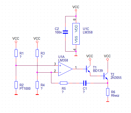

von Eddy C. (chrisi)
Um der Sache etwa näher zu kommen, eine Geradeausschaltung, wie das im
Prinzip aussehen könnte.
von S. S. (-xc-)
danke für die schöne schaltung ;)
aber wenn ich das richtig sehe, kennt die lampe in dieser schaltung nur
on/off, oder?
ich verstehe den kondensator ehrlich gesagt nicht...der wirkt doch hier
wie ein großer widerstand, weil gleichstrom.... oder nicht?

von Helmut L. (helmi1)
Nein er ändert die Dynamik deiner Schaltung. Er sorgt dafür das dein
Regler einen I-Anteil erhält und so den Fehler zu Null machen kann.
