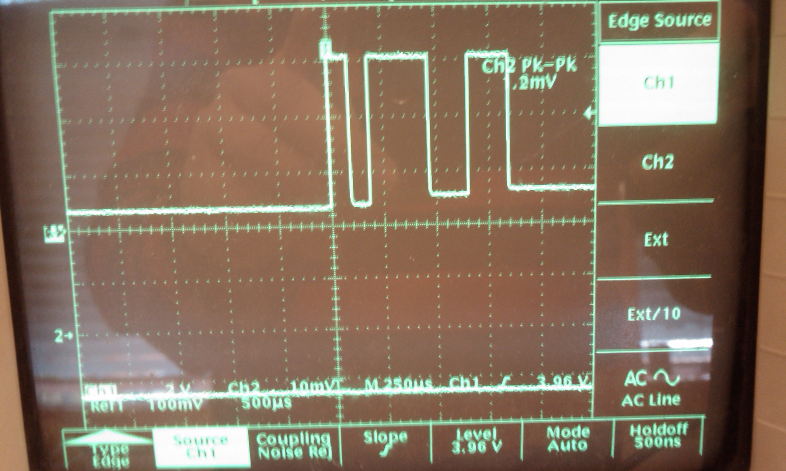

von RichieRich (Gast)
... falls jemand sich das Signal anschauen möchte, es ist im Anhang.

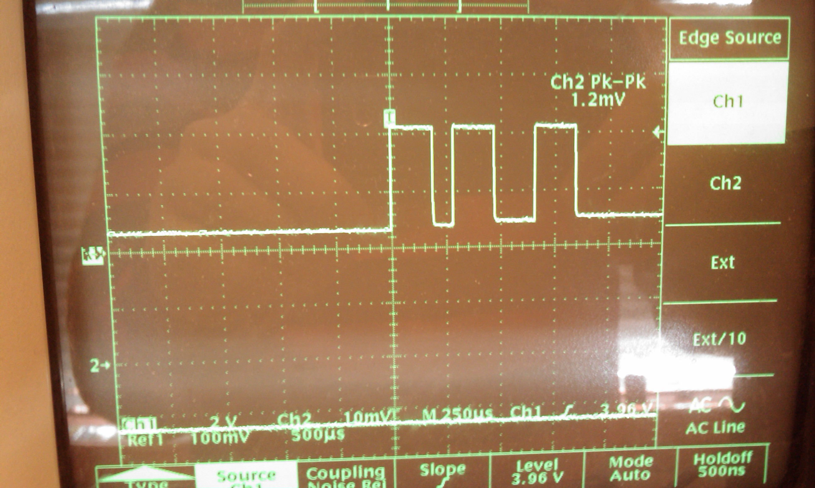

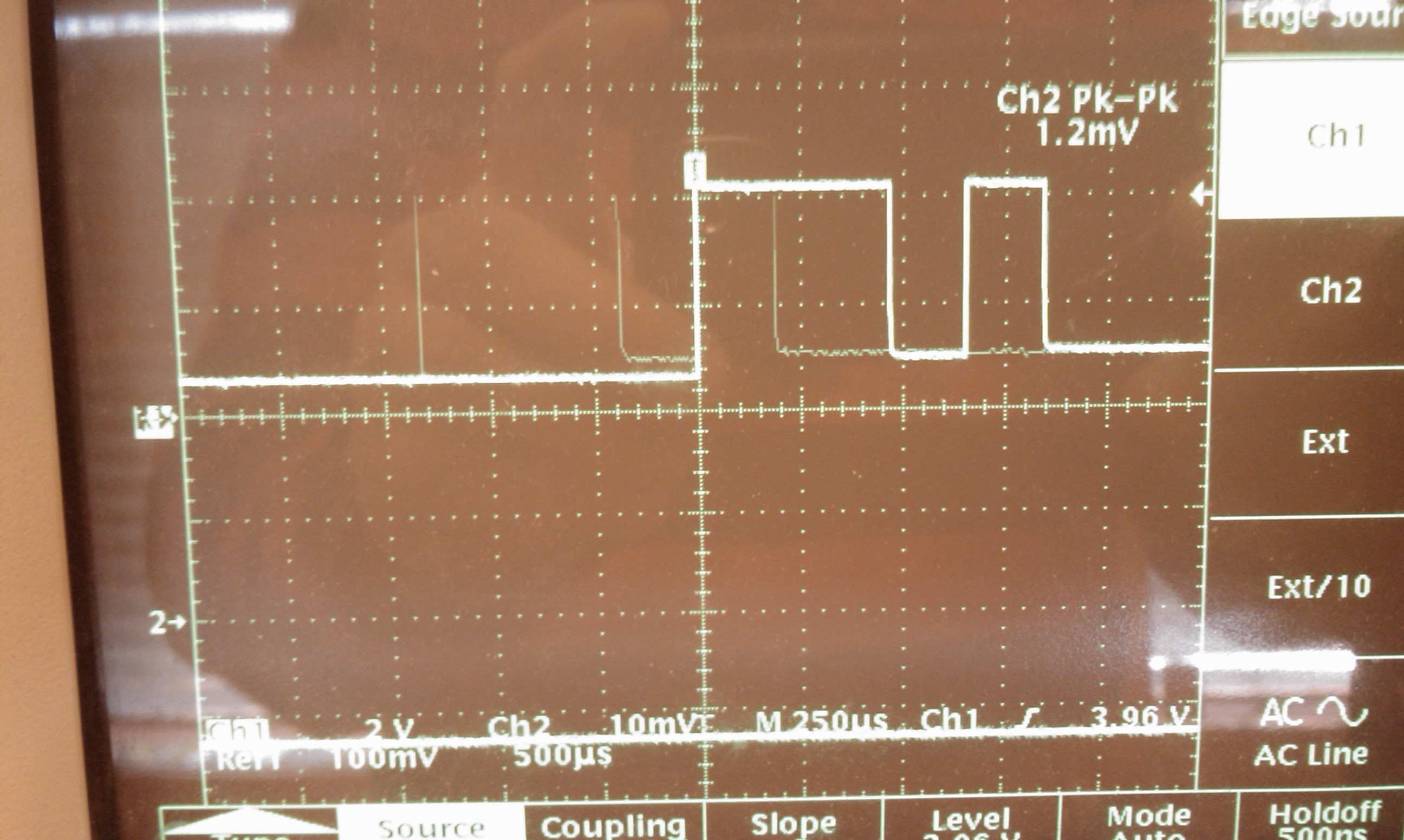

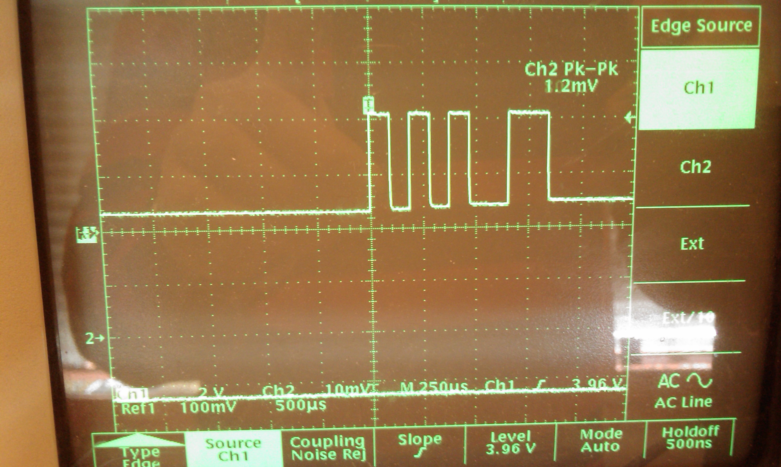

Aber ich habe jetzt einige Messungen durchgeführt, das Ergebnis sieht
viel besser aus und dennoch, schein mir das Signal "unsauber" zu sein,
ob es an der Genauigkeit des Oszis liegt ?!
Ein Problem war, dass in den Makros, die Taktfrequenz und die Baudrate
nicht als unsigned long (UL) definiert, deshalb gab es einen Überlauf.
Im folgenden habe ich das Signal für '0', '1', '2', '3', '4' und '5'
fotografiert. Die Baudrate liegt auf den Photos bei 9600 Bit/s --> 104,2
us pro ein einzelnes Bit.
Aber trotzdem erkenne ich keine sauberen Start, Stopbits und Datenbits
oder sieht es jemand anders?

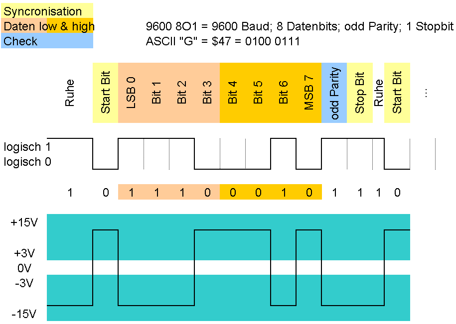

Und so soll es aussehen ...
von Stefan E. (sternst)
Deine Bitmuster sehen vollkommen ok aus. Du misst anscheinend hinter dem
Pegelwandler, daher ist es invertiert. Wo siehst du da einen
entscheidenden Unterschied zu dem "so soll es aussehen"?
PS: Baudrate habe ich jetzt nicht kontrolliert, weil ich nicht sehe was
da jetzt genau die Zeitbasis ist.
Die Zeitbasis ist 250 us.
Also ca. 850 µs für 9 Bit = ca 10600 Baud.
Du wirst den internen Oszillator kalibrieren müssen, sonst wird das
nichts.
