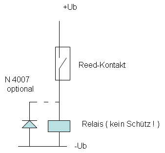

von Martin V. (oldmax)
Hi
Ich bin mir sicher, das zur Ansteuerung eines Relais ohne Elektronik auf
eine Diode verzichtet werden kann. Eine Überspannung ist relativ
kraftlos und läßt keine Kontakte verschmoren. ich tippe mal eher auf die
Verwendung eines Schützes, welches einen sehr hohen Strom zieht. Die
Skizze sollte deutlich machen, das eine Diode wenn notwändig parallel
zum Relais und nicht antiparallel geschaltet wird. Allerdings ist sie in
Sperrrichtung zu schalten, da sonst ein kurzes Leben ihrem Inneren
beschieden ist.....
Gruß oldmax
von (prx) A. K. (prx)
Antiparallel heisst üblicherweise: parallel in Sperrichtung.

von Falk B. (falk)
@  Martin Vogel (oldmax)
Wenn das mal kein Irrtum ist. Aber der Funke schädigt sie Kontakte!
Lichtbogen!
>beschieden ist.....
Das drückt der Begriff Antiparallel aus . . .
MFG
Falk
