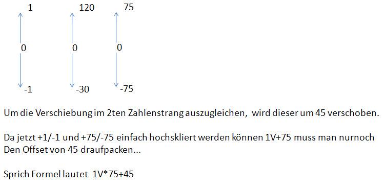

Ich muss ein Analoges Eingangssignal (-1V bis 1V) in eine dazu passende
Temperatur umrechnen (-30C bis 120C)
Im normalfall würde ich einfach den Dreisatz benutzen nämlich wie folgt:
Temperatur = Analogeingangswert * (2 / 150) das kommt aber irgendwie
nicht hin.
Weiss jemand ne passende Möglichkeit mit welcher Formel ich die
gemessene Analoge Eingansspannung in die Temperatur umrechnen kann?

von Joachim (Gast)
Temperatur (in Grad Celsius) = Spannung(in Volt) * 75 + 45
So etwa?
Joachim
von Micha (Gast)
zum ThemaHausaufgabe....war das soooo eindeutig? Scheisse....
zur Lösung Temp in Grad = Spannung in Volt *75+45
Stimmt auffallend...Vielen Dank

Hab ich mir auch gerade überlegt. Du wirst wahrscheinlich wie ich an
eine Geradengleichung gedacht haben. Wir kennen 2 Punkte auf der
Geraden. Damit gibts ein System aus 2 Gleichungen in 2 Unbekannte und
das kann man lösen.
Aber so dumm ist das was er da hat gar nicht. (Für diesen Fall)
Ganz links ist das Eingangssignal. Das ist symetrisch.
In der Mitte der Zielbereich.
Der soll auch mal symetrisch gemacht werden ( Verschiebung ( Oben +
Unten ) / 2 )
Damit landet er bei der rechten Grafik, aus der ersichtlich ist, dass
der jetzt symetrische Bereich 75 mal so gross wie der Eingangsbereich
von +-1 ist.

Geradengleichung... da war irgendwas mit y=m*x+b
m = Delta Y/ Delta X
und b = verschiebung auf der Y achse....
Is schon fiehl zu lange her das ich sowa smal berehcnet hatte...
Meint ihr das? Weil mein Problem ist , mein Eingangsbereich war beim
erstenmal 1V bis -1V.(theoretische Annahme)
Jetzt hab ich meine Schaltung mal aufgebaut und nachgemessen und ich hab
in Wirklichkeit 0,9805V bis -1,0471V
kann ich also mit der formel y=m*x+b das jetzt vernüftig berechnen...?
von Micha (Gast)
Hehe geil das geht ja wirklich...
y = m * x + b
Temperatur = m * Spannung + b
