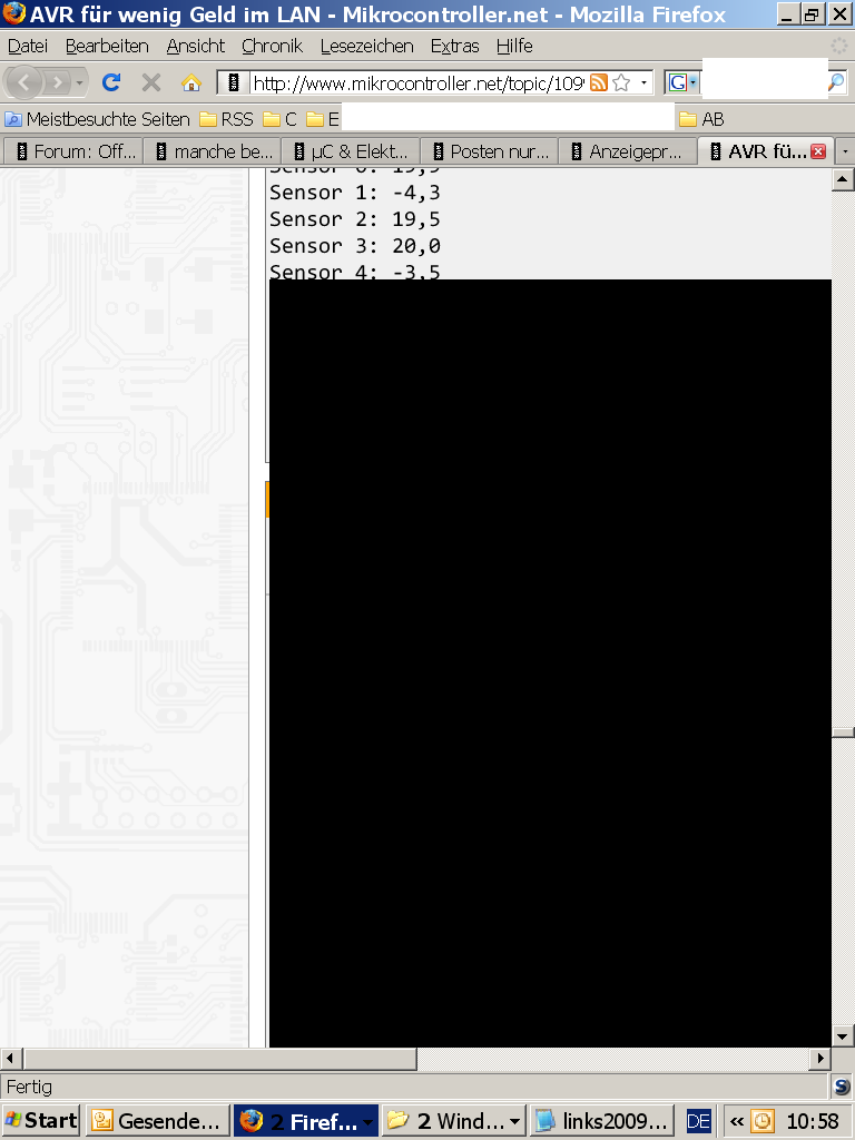

habe hier nichs gefunden aber hat sonst noch jemand das problem dass manche beiträge im forum (besonders lange) komplett schwarz sind im firefox? wenn ich einen rechtsklick mach und das rechtsklickmenü wieder verschwindet stimmt dort wo das menü war die farbe wieder bis ich scrolle. ich kann die beiträge nur lesen wenn ich alles markiere. zb der beitrag Beitrag "AVR für wenig Geld im LAN" blinkt bei mir schwarz/weiß solange er geladen wird. ich kann mit anderen fenstern teilweise das schwarz ausradieren, sobald ich aber einen screenshot mache ist alles wieder schwarz. kann gut sein dass es an meinem firefox/laptop liegt aber mein standrechner hat das problem auch. bin dankbar für jede spur :-)
Bei mir verschwinden die schwarzen Flächen, wenn ich die Maus bewege. Scheint irgendein FF typisches Problem zu sein. Vielleicht temporär zu wenig Speicher beim Rendern der Seite beim schnellen Scrollen.
So sieht es z.B. aus. Es fällt auf, dass # die Begrenzung links und rechts immer in dem "Nachrichtenfeld" bleibt. Vielleicht kann man das mit einer CSS Klasse in Verbindung bringen. # das Problem bei mir nur bei langen Threads da ist. # die FF Fehlerkonsole keinen Fehler, Warnung, Meldung zeigt. Ich hatte das Problem schon bei FF+XPSP2 gesehen (s.o.) und bei Seamonkey/W98

Ich habe seit kurzem auch das Problem mit den schwarzen bzw. nicht lesbaren (grauen) Beiträgen. Ich nutze hauptsächlich Seamonkey (sowohl die aktuellste offizielle Version, als auch die 2.0a3-Version) unter Windows XP mit SP 3 mit allen verfügbraen Updates. Ausserdem ab und zu Firefox Portable. Ich habe das Problem mit allen oben genannten Browsern auf vier verschiedenen Rechnern. Mit IE 8.0 funktioniert es jedoch, bis auf die beschriebenen Fehler bei irgendwelchen Sonderzeichen. Wenn ich im FF oder SM die Nutzung des Stylesheets abschalte, dann kann ich die Texte ohne Probleme lesen. Sieht halt nur sch*** aus. Wenn ich jetzt mal ganz scharf nachdenke, tritt der Fehler im FF und SM erst seit dem Update des IE auf 8.0 auf! ... OK, der Gedanke kam mir beim Schreiben. Ich hab eben schnell mal auf diesem Rechner eine VM mit Windows XP aufgesetzt. Dort dann Seamonkey 2.0a3 installiert und den Beitrag "AVR für wenig Geld im LAN" aufgerufen. Auf dem "normalen" XP ist da im Bereich der Beiträge alles schwarz, auf dem XP in der VM alles normal. Ob das mit dem IE 8.0-Update zusammenhängt? Auf der VM ist der ja noch nicht installiert... Gruß, Helge
Ich vermute dass das IE8-Update die Consolas-Schrift installiert hat, welche das Problem auslöst. Kannst du das bestätigen (Screenshot)? Wenn das der Fall ist werde ich die Schrift aus dem Stylesheet entfernen.
Irgendwie krieg ich die Bilder nicht hochgeladen. Ich habe einmal eine Ansicht meines Beitrages oben mit dem SM auf dem System mit installiertem IE 8.0 und einmal das gleiche Bild vom SM auf der VM ohne installierten IE 8.0 gemacht. Bei beiden ist deutlich zu sehen, daß der Zeichensatz in den Beträgen unterschiedlich ist. Wenn ich im SM unter Einstellungen/Erscheinungsbild/Schriftarten das Verwenden fremder Schriftarten verbiete, dann kann ich auch den o.g. Forenbeitrag problemlos ansehen. Dann wird für die feste Breite Courier New verwendet (wie bei nicht installiertem IE8.0). Ich versuche, die Bilder nachher von zu Hause aus nochmal hochzuladen. Hier klemmt öfter mal die Internetanbindung... Gruß, Helge

Also bei mir ist das grosse AE das Problem. Die Zeilen verschwinden, wenn ein grosses AE am Anfang steht oder aber ein AE im Satz in Anführungszeichen auftaucht. Schrift und Größe sind meines Wissens unverändert. Vielleicht hilft es ja bei der Problem-Analyse

So. Ich habs raus. Monaco ist Schuld. Siehe hier: Beitrag "Re: Anzeigeprobleme durch Sonderzeichen?" Gruß, Helge
Consolas sollte des Problemes Ursache nicht sein, denn die benutze ich seit Jahren als Standard-fixed-pitch-Schriftart unter XP, und zwar mit allen FF-Versionen, die es in den letzten Jahren so gab. Ohne irgendwelche Probleme. Auf dem Mac (10.5.7 und ein paar Vorgängerversionen) ebenfalls, sowohl mit Safari als auch FF 3.0.10 (und ein paar Vorgängerversionen).
