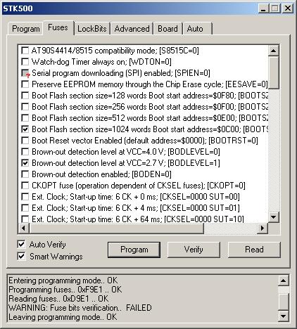

von Cambrino (Gast)
Hallo
Jetzt habe ich es fertig gebracht dass auch der 2. Chipt nicht mehr
gehrt. Ich habe mal ein Printscreen vom "Fuse" gemacht"
MfG
Cambrino

von Heinz (Gast)
vielleicht solltest du dich erst mal sachkundig machen ehe du an den
fuses herumspielst. die meisten missverständnisse kommen daher, dass
eine gebrannte fuse als 0 und eine ungebrannte fuse als 1 betrachtet
wird.

von Cambrino (Gast)
Hallo Heinz
Mir ist klar dass ich die "Fuse" falsch eingestellt habe.
Nur bringe ich auch mit der Parallel/Voltage nicht mehr
dazu dass ich ihn mit ISP programmieren kann.
Gruss
Cambrino
von Hagen (Gast)
Du musst jetzt in den Highvoltage parallel Mode und dann erstmal in den
Fuses das SPI wieder aktivieren. In deinem Screenshot ist das die
Checkbox bei der das rote Fragezeichen steht. Vorher geht bei dir
garnichts mehr.
Gruß Hagen
