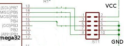

Hallo, ich habe mir bereits ein kleines Board mit einem AT-mega32 mit
Grundschaltung geätzt und aufgebaut. Das Board besitzt bereits eine
serielle Schnittstelle und die Ports sind alle herausgeführt.
Kann mir jemand eine entsprechende Firmware empfehlen, die ich auf den
AT-mega32 brenne, um aus diesem Board einen ISP Programmer für die
serielle Schnittstelle zu machen, mit dem ich dann ein anderes Board
über ISP Programmieren kann? Wenn möglich über avrdude oder anders über
Linux, und mit der Möglichkeit Fuse-Bits zu setzen und verschiedene AVR
Controller zu Programmieren.
Ich habe im Netz schon ein paar Dinge gefunden, aber die setzen alle
eine komplett andere Hardware voraus. Ich habe ein Bild angehängt wie
ich mir die Anschlussbelegung an den Mega32 so vorstelle.
MfG Patrick
von tool (Gast)
Etwas wie eine Portierung von dem für den Mega32 suche ich:
http://www.e.kth.se/~joakimar/hardware.html
ob die serielle Schnittstelle per USB funktioniert oder nicht sollte ja
egal sein (bei mir gehts über USB)
Worums mir gehen würde: ich spare mir die Ausgaben für weitere Bauteile
und kann das bereits bestehende verwenden.
Liebe Grüße
Patrick

von tool (Gast)
Naja, ich dachte eben dass es sicher schon irgendwas gibt um an z.B.
Port B MISO, MOSI, SCK und RESET nach STK500 Protokoll o.Ä. über die
serielle Schnittstelle vom PC aus zu schalten.
Dieses Board war mein erstes AVR Projekt, auf dem ich momentan einen
Bootloader für die serielle Schnittstelle drauf habe, um ihn über die
serielle Schnittstelle zu flashen. (Hab mir einen Programmer nur
einmalig ausborgen müssen).
Um jetzt selbst auch andere Controller programmieren zu können würde ich
eben gerne dafür eine Software verwenden, die es wahrscheinlich schon
irgendwo gibt, die ich aber noch nicht gefunden habe.
Sicher könnte ich einen ISP Programmer für USB neu nachbauen, allerdings
müsste ich erst an die Bauteile kommen (die natürlich auch Geld kosten,
aber das ist nebensächlich) und den FT232 SMD Chip (teuer) noch mal
extra verlöten.
Dabei funktioieren die doch fast immer nach dem gleichen Prinzip:
Über die serielle Schnittstelle (eventuell über USB) kommt etwas nach
einem bekannten Protokoll herein und je nach dem wird am Port B etwas
geschaltet. So etwas würde ich sehr gerne auf meinen AT mega32 laden.
Schon mal Danke an alle Antwortenden.
MfG Patrick
von avr (Gast)
Versuch es mit der AVR910 von Atmel. Die eben anpassen.
