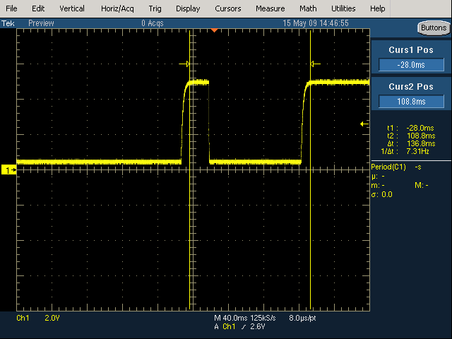

Für meine Studienarbeit habe ich eine Steuerbox mit einem Notaus-Taster
vom Conrad (den günstigsten, "NOT-AUS BELEUCHTBAR") gebaut. Nach ein
paar Versuchen habe ich den Taster nach der Schaltung hier im Forum
entprellt (2 Widerstände, 3,3 und 33kOhm und eine Kapazität mit 100nF).
Der Notaus trennt die Stromversorgung zu den drei angeschlossenen
Motoren und es soll dem Mikrocontroller (ATMega2560) mitgeteilt werden,
dass jetzt eine Notaussituation eingetreten ist (und beim Ziehen wieder
mitteilen, dass die Situation beendet ist).
Dies habe ich über einen Tasteninterrupt versucht, aber dieser ist
zumindest beim Ziehen des Tasters fast immer zweimal ausgelöst worden.
Nun habe ich das Signal mit einem Oszi gemessen (Bild angehängt) und es
sind 2 Sprünge mit einem Abstand von etwa 130ms zu sehen. Hier im Forum
wird von einer typischen Prellzeit von bis zu 10ms gesprochen, deshalb
schließe ich Prellen in diesem Sinn aus.
Ich habe die Vermutung, dass beim Ziehen des Tasters, wobei man zuerst
drehen muss und dann springt er nach oben, zweimal Kontakt hergestellt
wird. Hat jemand Erfahrung mit einem solchen Taster? Was denkt ihr?
Wie könnte ich sonst noch den Notaus realisieren?

von Sven P. (Gast)
Ich denke, dass...
1. ...eine Not-Aus-Funktion in der Regel nicht über Programmierung
realisiert werden darf, sondern die Anlage über Hardware in einen
sicheren Zustand versetzen muss (Relais, Sicherheitsschaltmodule)
2. ...20ms Prellen bei dem grobmotorischen Schaltkontakt normal sind und
dass man dem wohl eher mit einem ausreichend großen RC-Glied beikommen
sollte, wobei ich damit etwa das Zehn- bis Hundertfache deiner 100nF
meine.
3. ...man auch in Software wunderbare Entprellroutinen schreiben kann.

130 Millisekunden kann gut und gerne sein. Das ist teilweise sicher gar
kein Prellen mehr, sondern fehlender Kontaktschluss. Bedenke mal, dass
die Kontakte eigentlich nicht für solche winzigen Ströme gedacht sind!

von Peter D. (peda)
Die 10ms sind das empfohlene Abtastintervall, nicht die Prellzeit.
Wenn Du die bekannte Entprellung mit 4-fach Abtastung nimmst, kriegst Du
damit nur einen Impuls.
Der 1. High-Pegel ist ja nur 20ms lang, würde also noch unterdrückt
werden. Nur Pegelwechsel länger als 40ms kommen durch.
Peter

von Peter D. (peda)
> Was kann das sein? Ich bin ratlos und weiß nicht mehr, wie ich den
> Notaus realisieren soll, nachdem der Interrupt auch nicht geht.
Nun, Du hast gemerkt, daß ein externer Interrupt völlig untauglich ist,
das ist doch ein schönes Ergebnis.
Es entspricht völlig den Erfahrungen anderer Entwickler. Jeder kleinste
Spike (Gewitter, Motoranlauf usw.) kann einen externen Interrupt
auslösen.
Nun nimm die 4-fach Entprellung per Timerinterrupt und alles ist in
Butter.

von Christoph V. (Gast)
> Aber trotzdem: in der Industrie wird die NotausFUNKTION meist in
> Hardware realisiert (Oeffnerkontakt des NOTAUS-Schalters). Der
> zusaetzliche Schliesser dient nur dazu, der Steuerung zu erzaehlen, an
> welcher Stelle sich jemand gegen den Taster gelehnt hat.
Genau so will ich es machen, vielleicht habe ich mich oben etwas unklar
ausgedrückt. Die Funktion ist gewährleistet (Strom weg), es geht nur
noch um die Mitteilung an den Controller, die funktioniert noch nicht so
ganz.
Ich benutze auch den Öffner für die Stromversorgung und den
Schließerkontakt für die Meldung.
