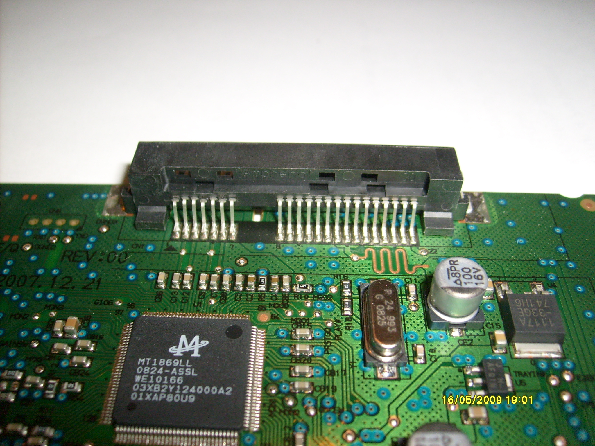

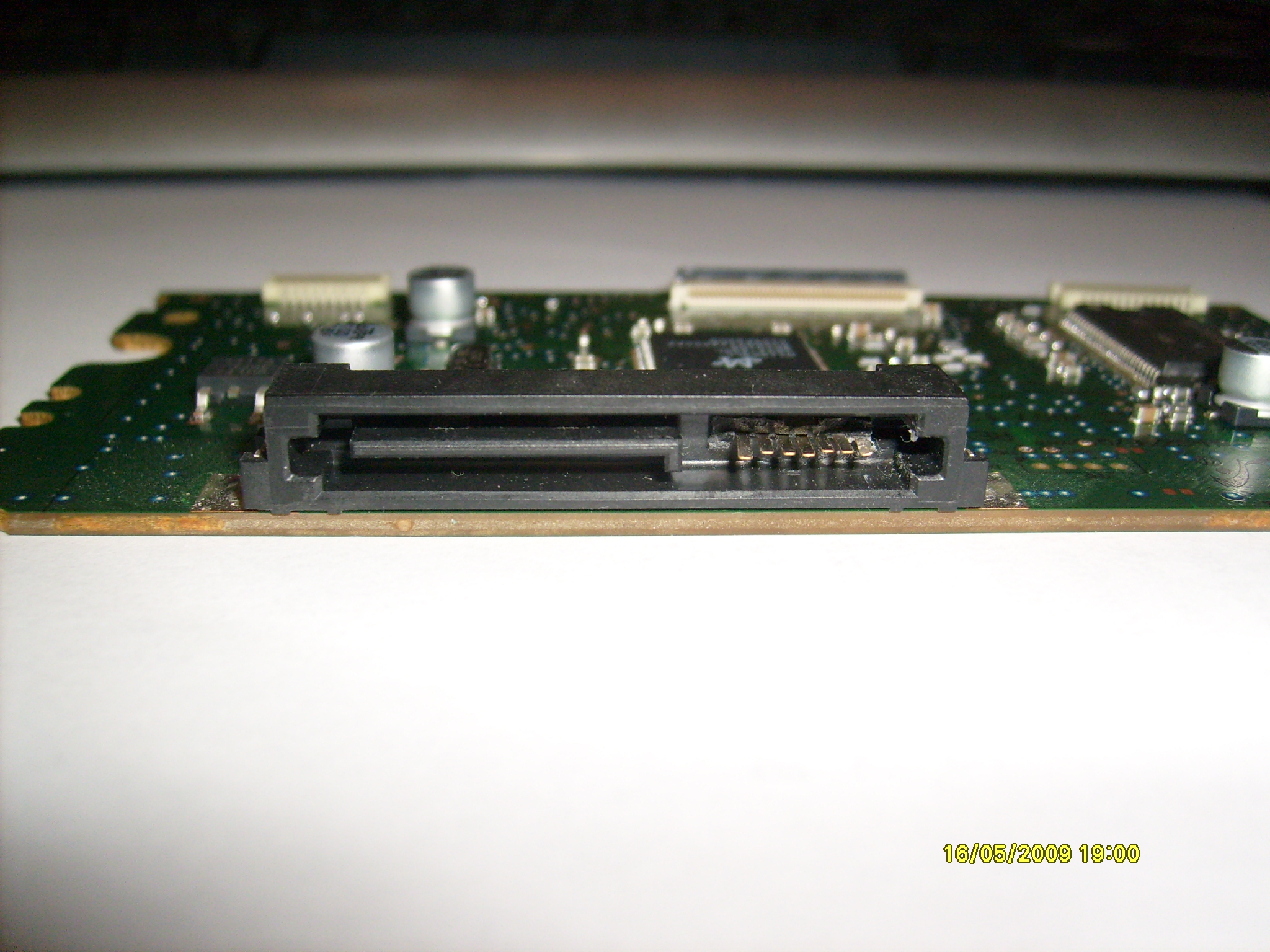

Ich habe einen defekten Brenner hier. Das Defekte daran ist die Buchse.
Ich wollt dann mal nen Neue einlöten, wei0 aber halt nicht wer die
hergestellt hat.
Bilder siehe Anhang.
MfG
Mathias
von Mathias O. (m-obi)
und hier, sorry wegen der Dateigröße.
von Ben ■. (bloxx)
Lesen war noch nie deine Stärke?
"Amphenol" steht da wunderbar zu lesen
von avr (Gast)
Steht doch drauf.
Die Bilder enthalten genug Pixel um den Namen auch noch zu
beinhalten!
gruß avr

von Ben ■. (bloxx)
Da ich Mitleid habe, hab ich mir einfach mal die Mühe gemacht und ihm
sogar das anscheinend richtige Part rausgesucht:
C SATA-001-006
http://www.amphenol.com.cn
/chi/product-asca/hd/pdf/C%20SATA-001-006%20-C.pdf
kaufen muß er es aber dann wohl selber

Nur so als Frage: wie reißt man den Innenteil einer S-SATA-Buchse raus?
Ich hätte eher verstanden, wenn die Buchse nach oben ausgerissen wäre
(Stecker nach oben geknickt) - aber das?!?!
@Gast
Das musste den Vater von meiner Freundin fragen. Hat mich selbst
gewundert.

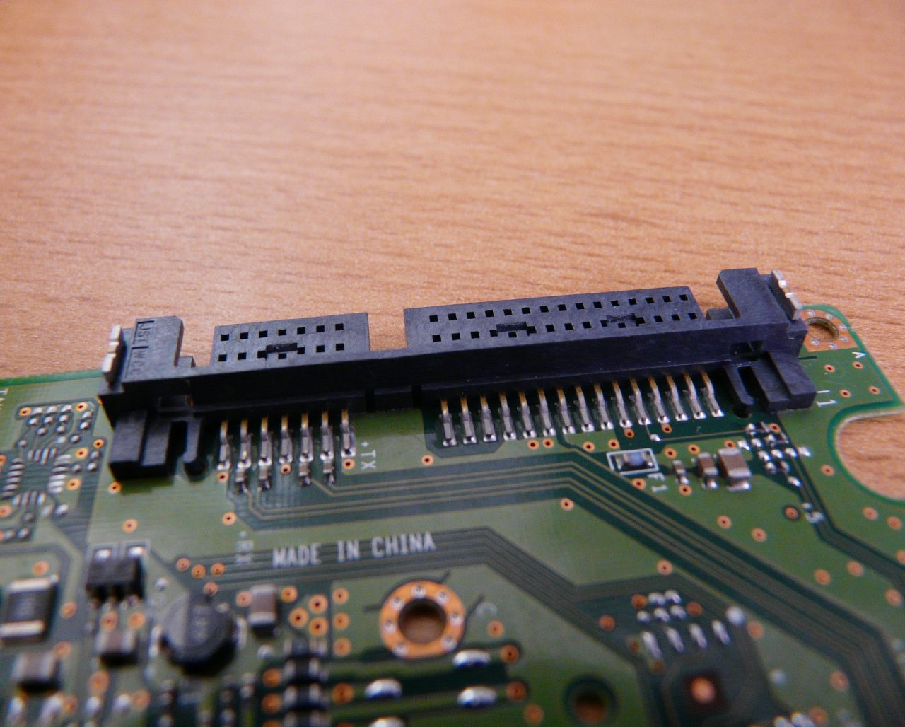

von Knochen K. (Firma: Riesenhoster in EU) (knochenkotzer)
Das geht schon recht easy, ist bei uns auch schon oft vorgekommen, da
klemmt man dann einfach ein stück passend abgeknipsten Kabelbinder
zwischen Stecker und die Kontakte und dann geht das wieder.
Wenn ich bedenke, daß man SATA-DVD-Brenner für 20 EUR bekommen kann,
erscheint mir der Versuch, einen speziellen SATA-Stecker von Amphenol
als Ersatzteil zu organisieren, wirtschaftlich wenig zielführend zu
sein.
Nimm doch ne alte Sataplatte oder was weiß ich und löt dir das teil da
runter, wenn du keine hast schick ich dir gerne ne alte Platine von ner
Sataplatte zu.
Den Euro für den Brief schenk ich dir sogar!
Gib mir einfach deine Adresse dann geht das Teil morgen raus.
Na ist das nix?

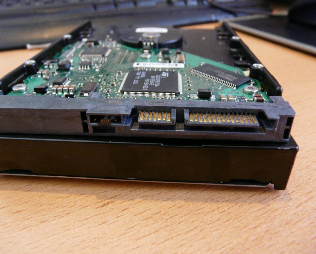

Sind sie, sowohl bei 2,5" 3,5" als auch 5,25" einziger unterschied von
HHD zu CDRom ist das bei den HDDs oft noch nen bisschen Jumperkram
rechts daneben sitzt, kann man aber einfach abknipsen/absägen.
Hmm, dann müsste ich die Lötpins in die andere Richtung biegen.
Meine Buchse ist genau seitenverkehrt.
Wieso in die andere Richtung biegen? Hast du deine Bilder
Spiegelverkehrt aufgenommen?
Die Bilder von mir stammen von ner ollen Seagate, die Platine die ich
noch rauskramen muss ist von ner Samsung, da sind die ein wenig weiter
gebogen, also so wie bei deinem Laufwerk.
Also bei mir ist die kurze Seite von der Buchse rechts und die lange
links.
Ein Brenner von Samsung
Hmmmmmmmmmmmmmmmmmmmmm, hmmmmmmm ääähhh. Jaaa!
Dann schlachte ich ne 2,5" Platte da sind die kontakte schon in die
richtung wie bei deinem LW gebogen.
Das ist mir vorher garnicht aufgefallen!
Macht ja nix. Muss ich denn auch da was abknipsen?
nö, nur knapp einen mm in die schon gebogene richtung weiterbiegen, ach
weißte was ich schick dir beide Platinen dann kannste dir aussuchen was
besser ist.
2 Stecker für umme ein bissl zu optimieren ist immer noch besser als
sich sowas perfekt passend für teuer Geld zu kaufen oder?
Hier nochmal der Stecker der 2,5"
