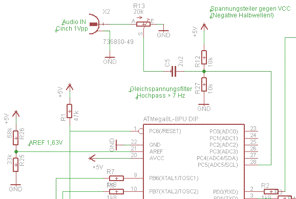

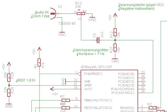

von Christian W. (christian_w)
möcht mich hier mal dran hängen.
Ich habe vor, ein LED-VU-Meter mit einem Atmega8 zu realisieren, und
habe dabei den Audioeingang auf einen ADC Eingang gelegt. Bevor das
Signal in den ADC gelangt, wird es noch von Gleichspannungsanteilen
befreit und außerdem soll ein Spannungsteiler gegen VCC verhindern, dass
negative Halbwellen in den µC gelangen. Eingangspegel liegt etwa um die
1Vpp.
Habe jetzt allerdings einen Widerstand des C-R-Hochpasses mit einem
anderen Widerstand des Spannungsteiler kombiniert...
Die Frage wäre nun, ob diese Schaltung so funktioniert und ich den
Audiopegel mit dem ADC messen, und auf LEDs ausgeben kann?
Geht das so?
Christian
von Knut B. (Firma: TravelRec.) (travelrec) Benutzerseite
Das geht so. Allerdings passt die Referenz nicht dazu, denn 5V/2 sind
2.5V und das liegt oberhalb Deiner Referenz von 1.63V. Am besten ist es,
wenn die Referenz genau doppelt so hoch ist, wie das vorgespannte
ADC-Signal. Dann brauchst Du in der Software nur noch die Abweichung der
ADC-Werte vom virtuellen Nullpunkt (um ADC-Wert 512 herum) nehmen, diese
Abweichung maximieren und mit einem Rücklaufwert verknüpfen. Schon hast
Du ein komplettes VU-Meter realisiert, welches man auch auf sehr vielen
LEDs oder einem LCD darstellen kann.
